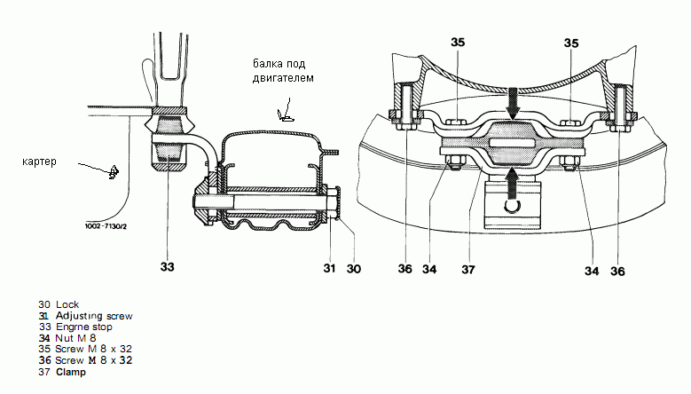

собственно вопрос - на М115.938 опоры двигателя левая/правая одинаковые или нет?
И как узнать есть там амортизаторы или нету?

С механикой одинаковые, с автоматом разные, один амортизатор устанавливается только на версии с автоматом.
А вот такая опора двигателя у тебя установлена?

Ты имеешь ввиду деталь поз. 33?
Рас смеханикой одинаковые, то хорошо. Выходит в них нет амортизаторов?

По каталогу амортизатор устанавливается только на версии с автоматом для 115-ого мотора.
Весь узел в сборе, у меня он отсутствует, долго ломал голову зачем вкручен болт через балку, пока не увидел эту картинку. Буду искать кронштейны на разборах.

Было бы замечательно, если бы ты сделал фото этого кронштейна.
