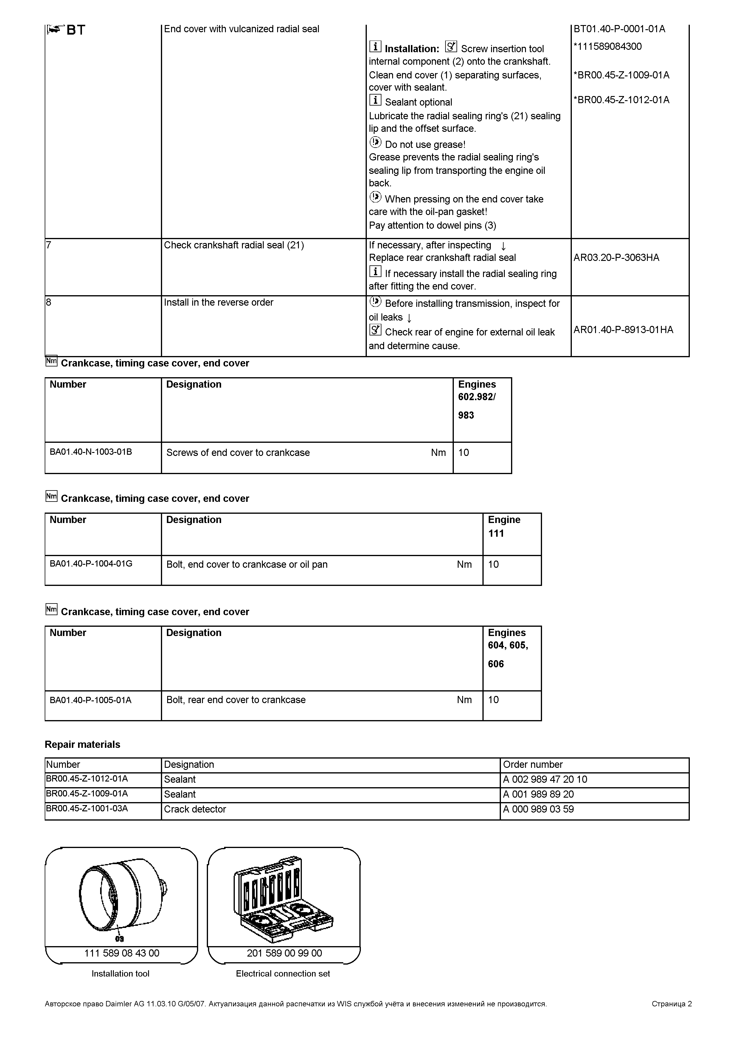

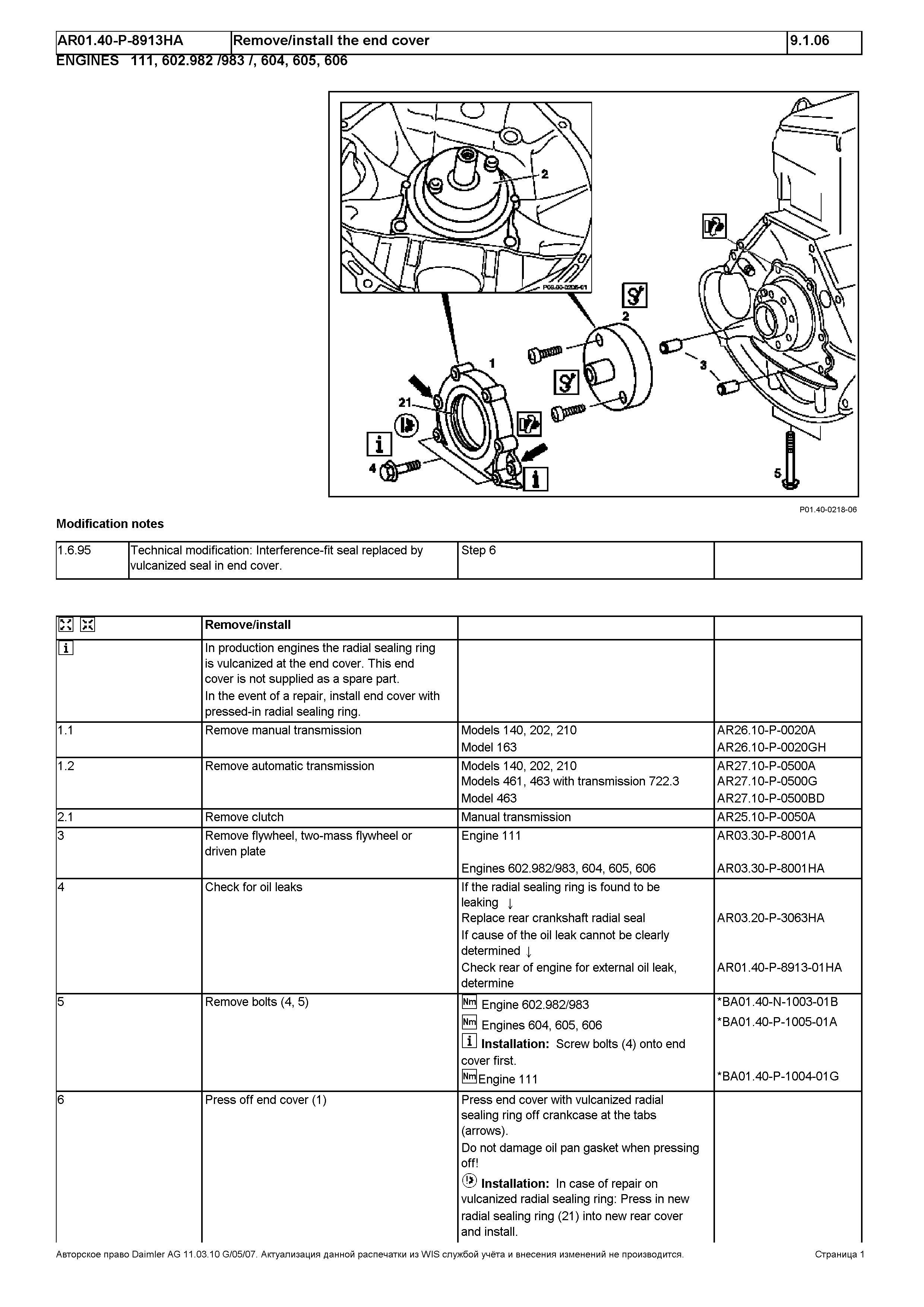

А крышка к двигателю через прокладку или герметик ставиться?
нада WIS тебе? у меня скачан
Сообщение отредактировал xand: 11 March 2010 - 00:21
