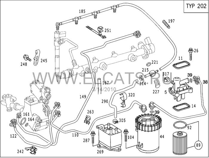

Подскажите для чего в W202, 2,2 CDI, 2000г.в. система охлаждения топлива (топливный термостат) и как эта система работает? Поменял термостат и както непонятно? работает она либо нет, может завоздушена. И еще в новом установленном термостате (на самом клапане термостата) нет маленького шарикового клапанка, для чего он нужен и как отразится на работе двигателя его отсутствие? В старом термостате он был.

охлаждения? из эмиратов машина чтоль?
термостат подключен к системе охлаждения мотора? - так это подогрев солярки, чтоб зимой парафином не забивало

Машина из Германии. В ней 2 системы охлаждения (это CDI) и 2 термостата. Один основной на двигатель, но он завязан с системой охлаждения топлива. 2-й термостат стоит на маленьком радиаторе где и все радиаторы находятся т.е. впереди машины. Вопрос как работает эта система? и второйвопрос: на основном термостате нет шарикового клапана, как отразится его отсутствие на работе?

№5 и 269 ?
че то никак не пойму о каких термостатах речь
