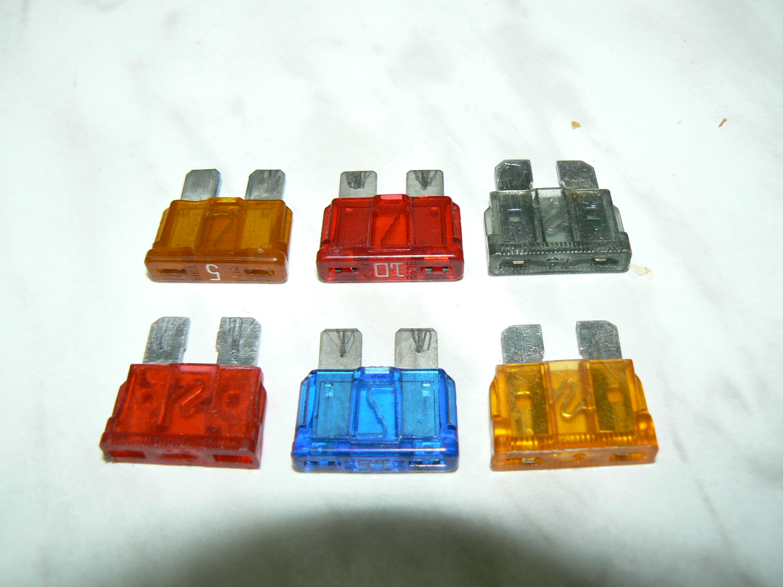

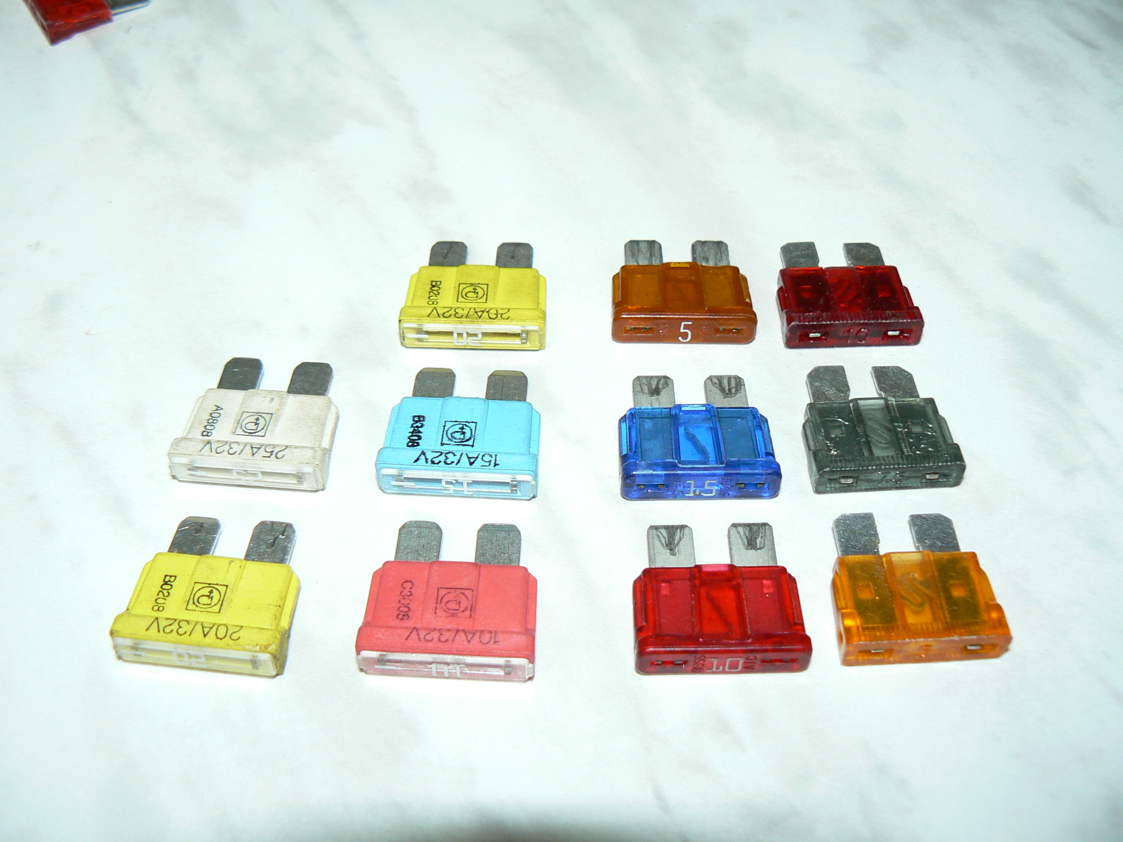

Проблема состоит в том, что неправильный предохранитель вместо выполнения своей непосредственной функции – защиты электроцепей, создаёт нам проблемы, на устранение которых уходит много времени и денег. Неправильный предохранитель в месте своей установки создаёт локальный перегрев, вследствие которого происходит термическая деформация пластмассового блока предохранителей, после чего нормальная эксплуатация становится невозможной, и заодно приводит к плохому контакту в месте установки и возникновению всевозможных электрических глюков, которые сложно идентифицировать.

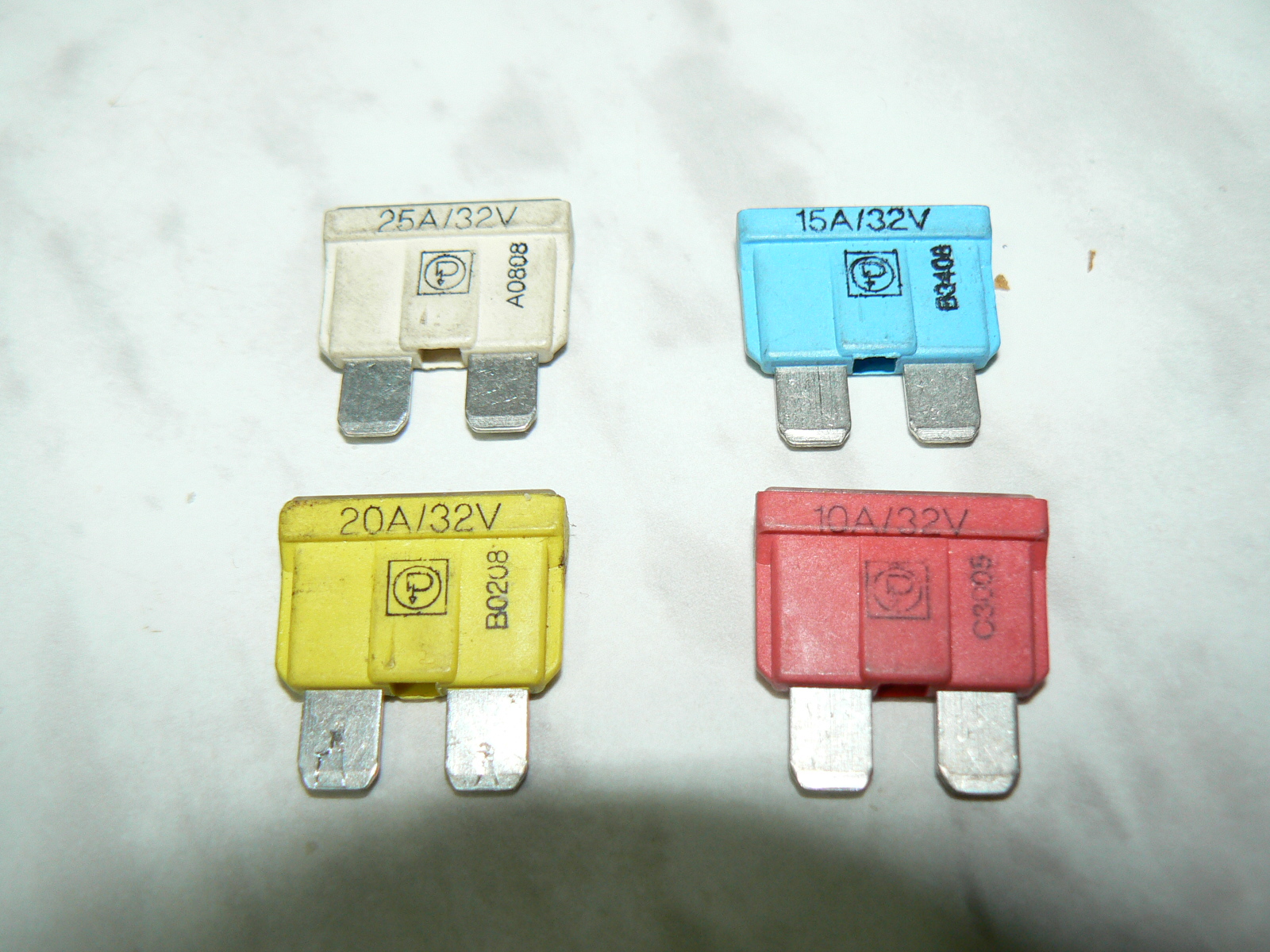

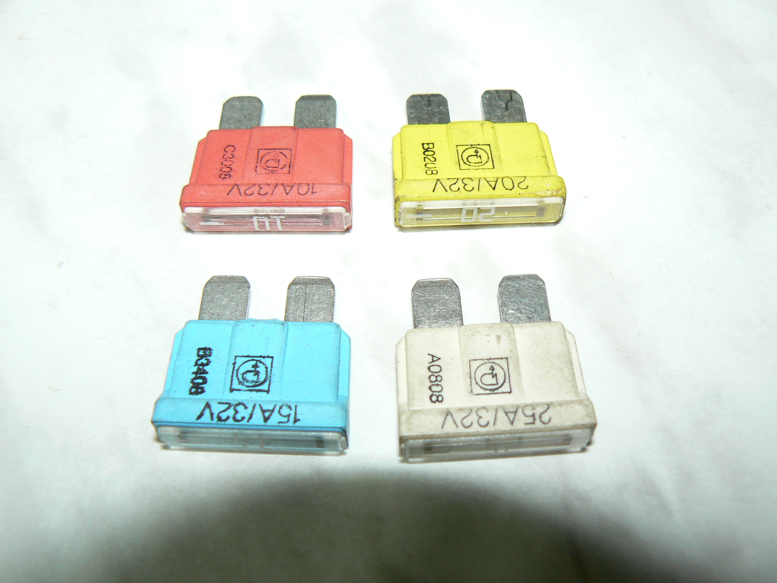

Контакты правильного предохранителя изготавливаются из меди и покрываются специальным покрытием, предотвращающим окисление меди.
Внутри предохранителя закреплена специальная калиброванная проволока, рассчитанная на тот ток, который указан на корпусе предохранителя, эта проволока и перегорает, если происходит повышение тока за предел номинала.

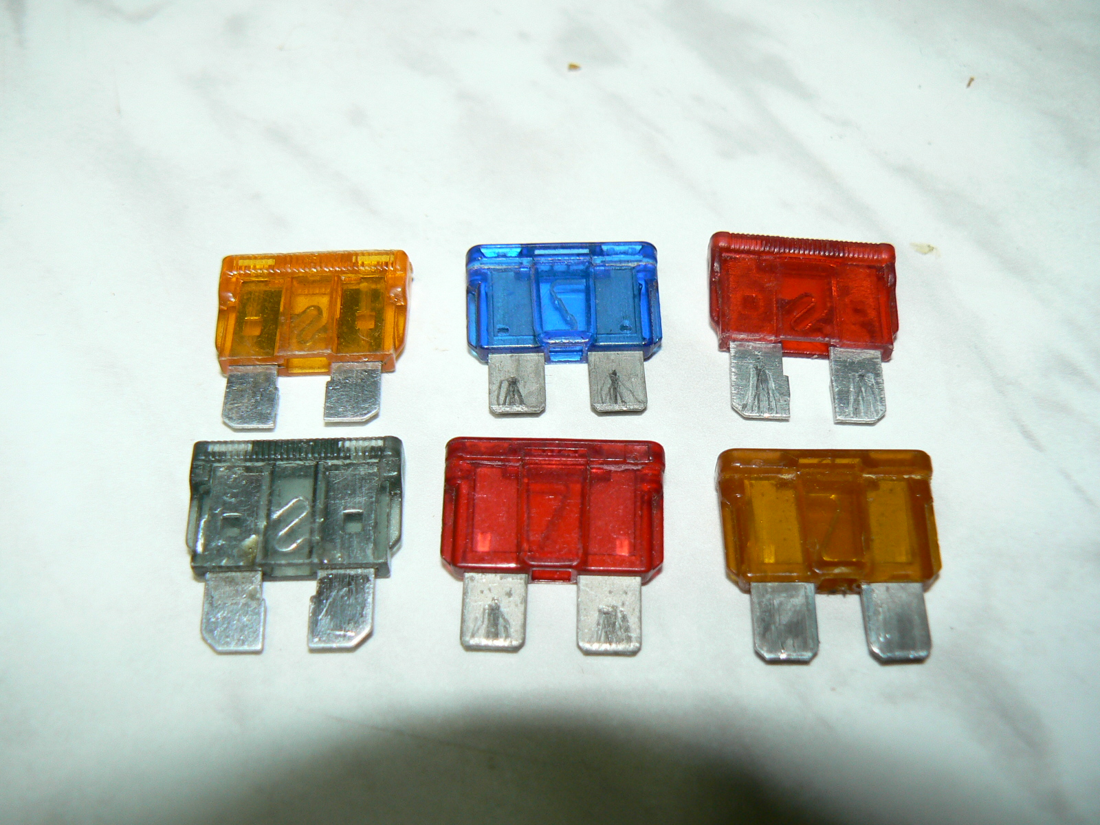

Контакты неправильного предохранителя изготовлены из алюминия, из него же изготовлена проволока предохранителя, как правило, это единая металлическая конструкция.
Дело в том, что контакты блока предохранителей изготовлены из латуни с покрытием, и при установке алюминиевого предохранителя происходит разрушение металла с выделением тепла (гидролиз, разные металлы). При установке медного предохранителя такого не происходит т.к. металлы одинаковые, в состав сплава латунь входит большое количество меди.

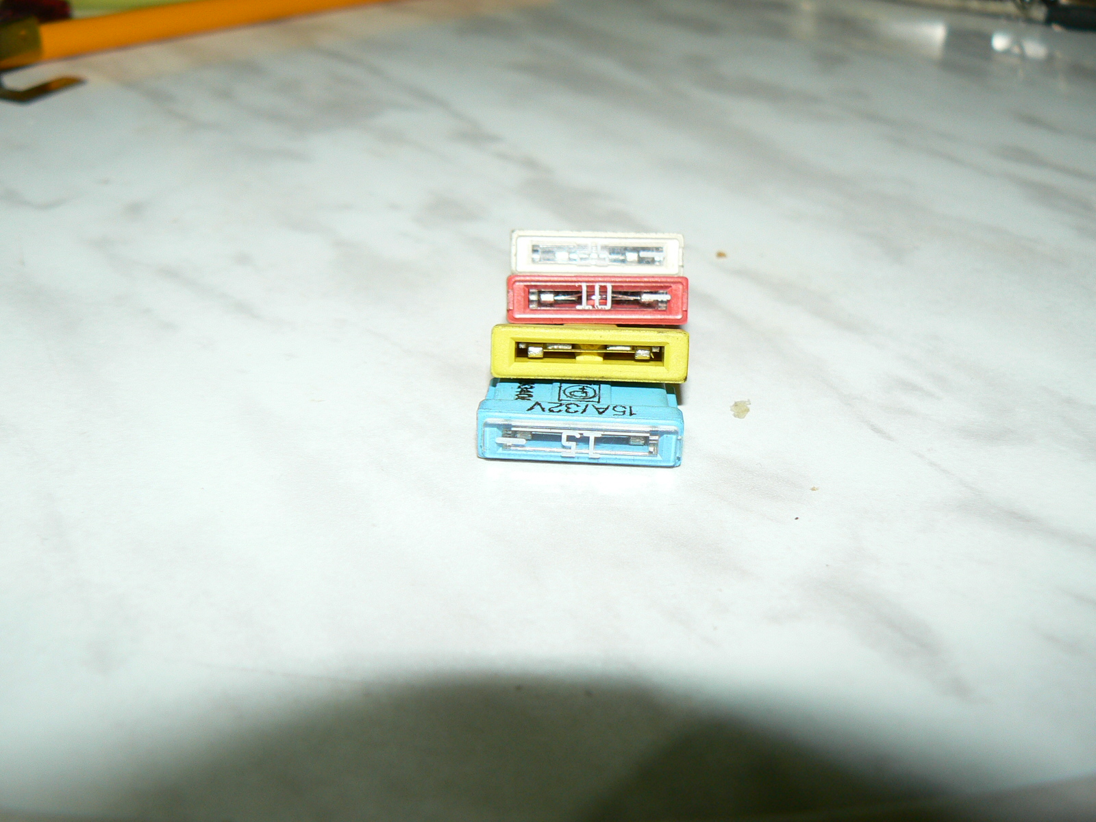

Как выбрать предохранитель: алюминиевый – корпус предохранителя, как правило выполнен из прозрачного пластика, через который виден единый металлический элемент предохранителя.
Медный: корпус выполнен из непрозрачного пластика, сверху крышечка из прозрачного пластика, через который виден тонкий калиброванный провод предохранителя.
При затруднении определить из чего сделан предохранитель, достаточно зачистить торец контакта предохранителя острым предметом, и если предохранитель медный, после зачистки будет виден красноватый медный блеск, если алюминий, то цвет металла не изменится.

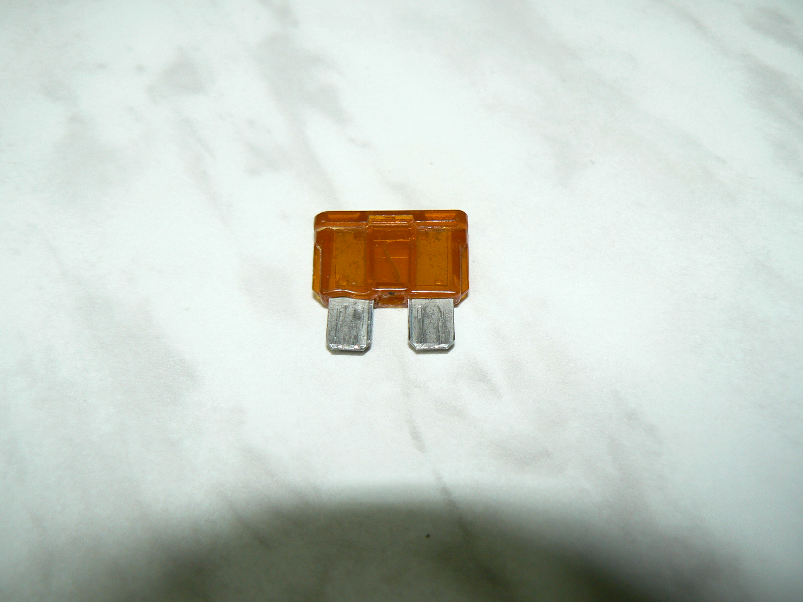

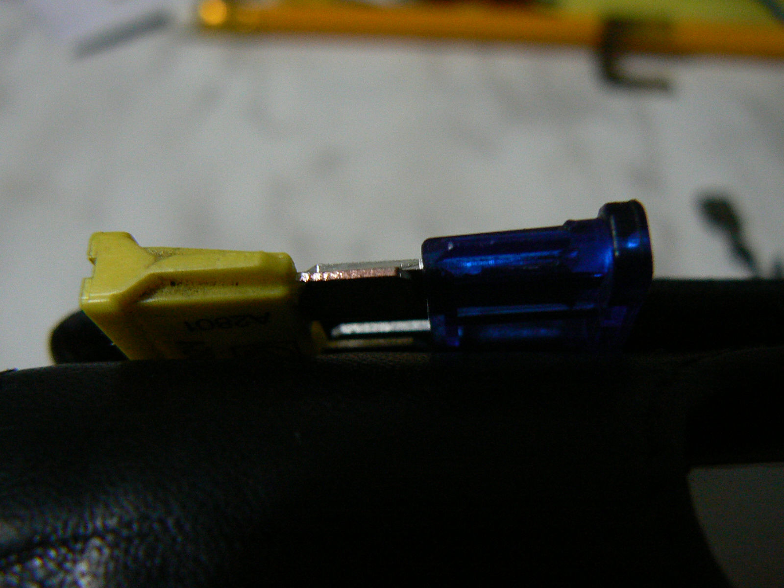

Прилагаю фотки – как выглядят разные виды предохранителей и отдельно предохранитель, который создал массу хлопот, в том числе и материальных, к сожалению, видно, как начал плавится сам и проплавил блок, неровная пластмасса корпуса рядом с левым контактом, хотя сам предохранитель исправный (не перегорел).
Ещё будет проблема приобретения медных предохранителей, в основном в продаже есть алюминий, в связи с его низкой стоимостью.
Пожелание – не затягивайте с заменой алюминиевых предохранителей на медные, тем самым вы убережете электрику вашего железного коня от ненужных проблем.
