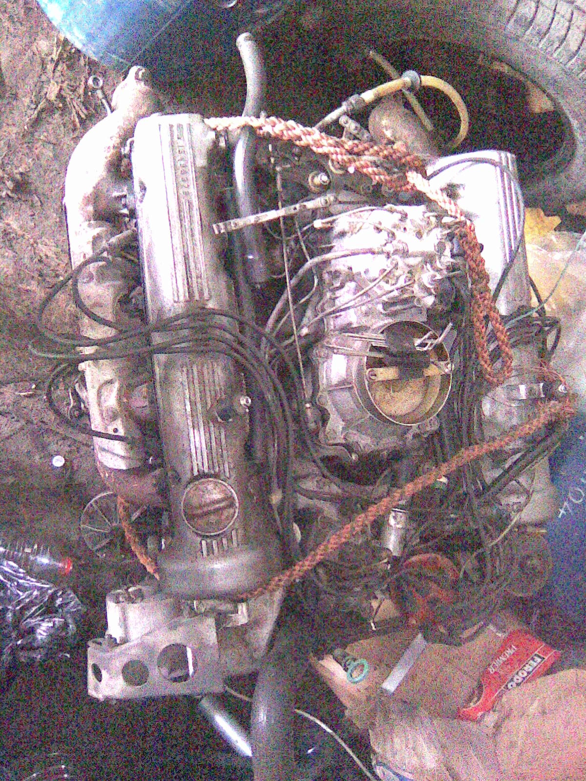

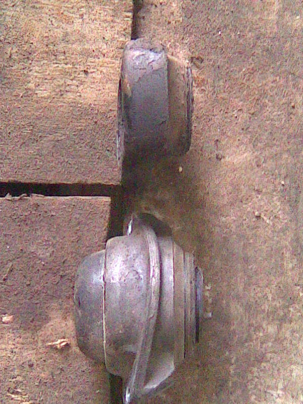

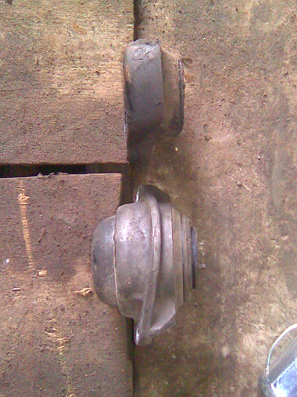

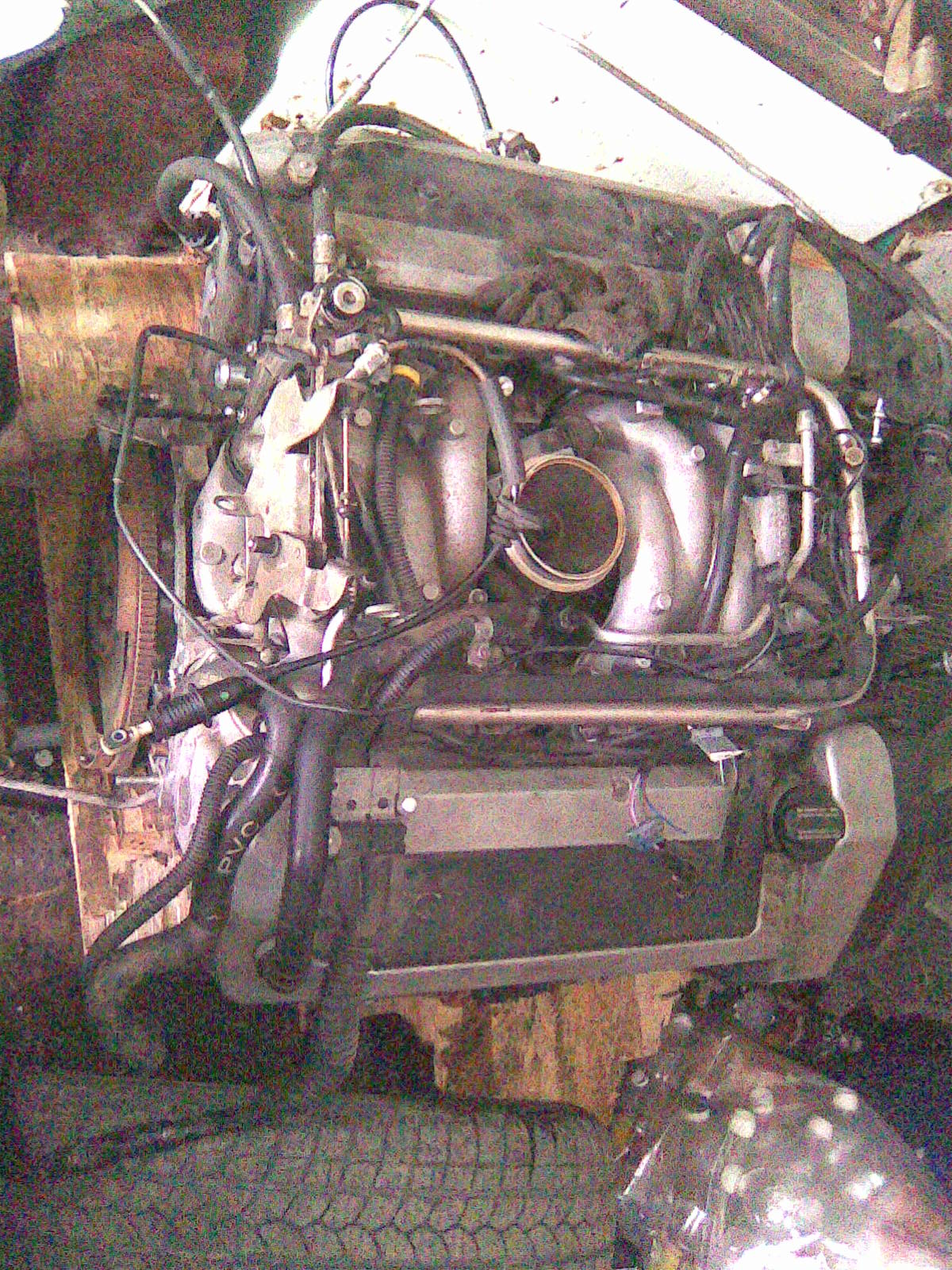

снял старый двигатель , пришлось повозиться, снимал сам в обычном гараже.
Обнаружил что подушки у 117 и 119 по крерленияям разные. кто нибудь сталкивался с такой проблемой? вот двигатели и подушки

Джетнльмены, что посоветуетк с подухами делать?
Ставить низкие от 116 двига или переваривать крепления под 119 двиг?
Если последнеее, то я не виделк как они должны стоять. может у кого фото завалялось?

#13 ОФФЛАЙН   gafton
gafton
  • Cообщений: 1873
  • Город:Russia
Отправлено 29 March 2010 - 02:54
лапы стали со 116го двигателя но наоборот
правая на левую сторону а левая на правую
всё с доработками
на задней крышке подушка не той системы
с заменой крышки всё становиться на родную
траверсу на штатные места ...
Не часто 119 движки в 126е ставят ), пока.
Смотри тут http://www.mbcoupes....p...=a&start=20
И тут http://www.mbcoupes....p...=a&start=20
Успеха в этом интереснейшем мероприятии! И фоток побольше, только не с телеПона ).

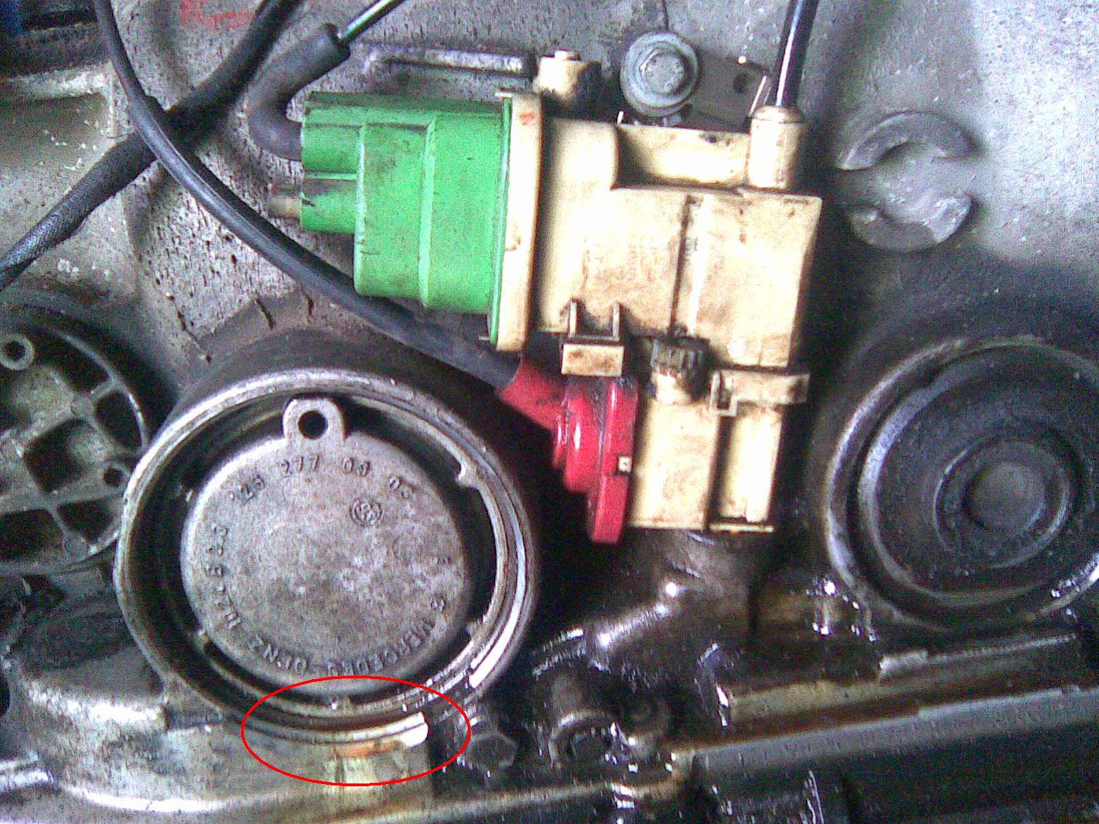

Отправлено 01 April 2010 - 09:58
новая коробка подтекает, подскажите, как снять крышку и что нужно
заменить, или лучше вернуть коробку?
