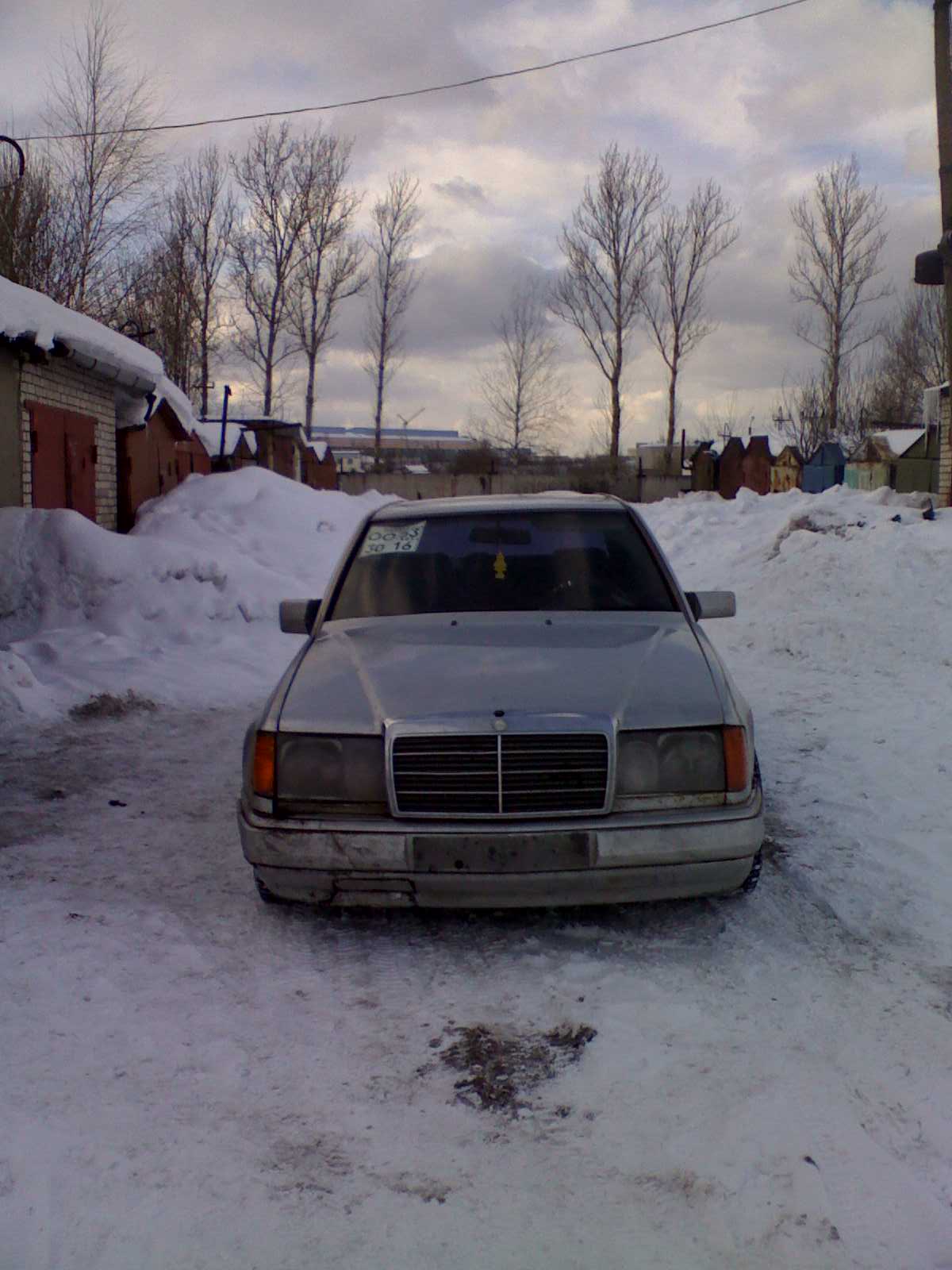

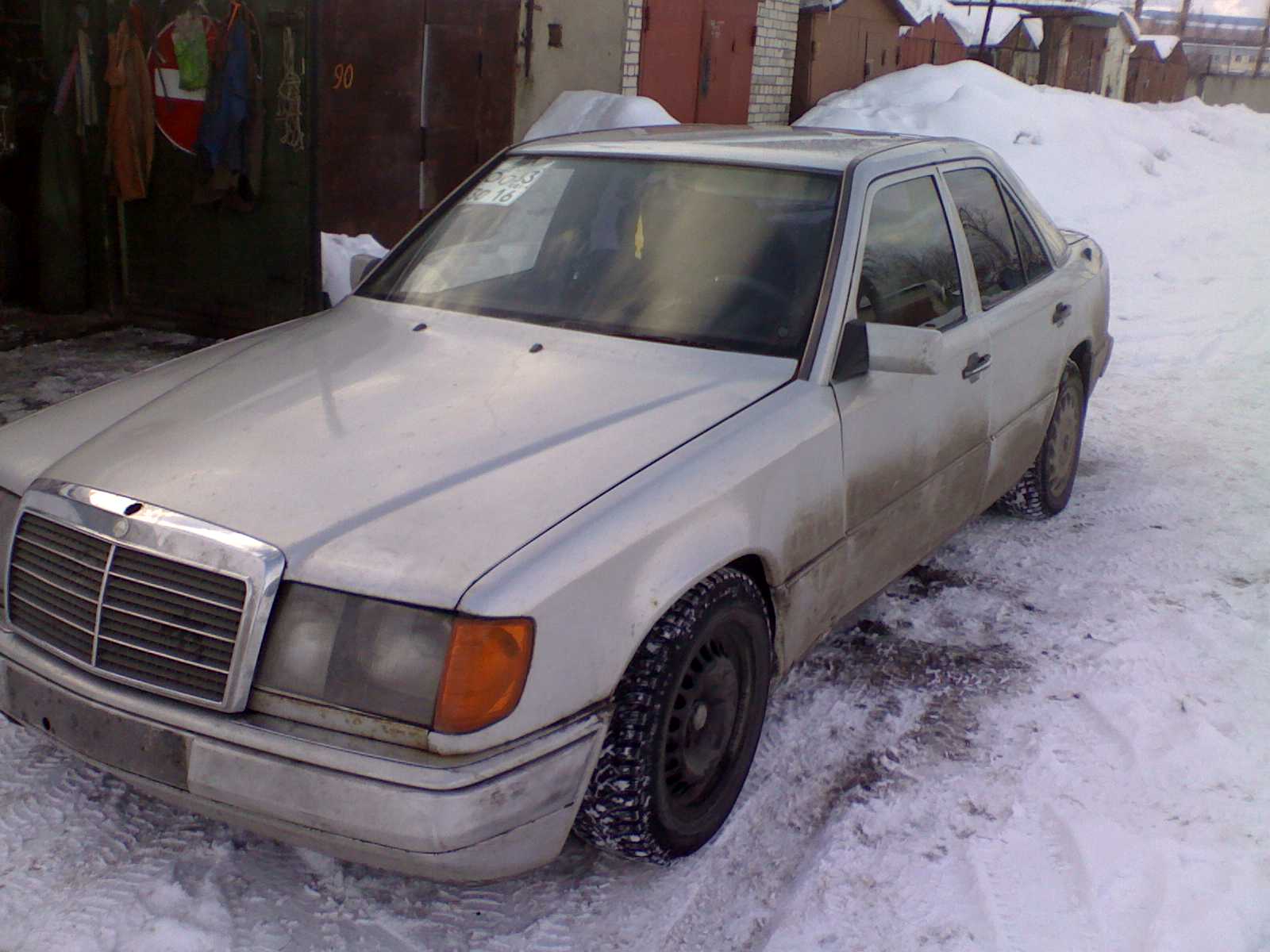

Всем привет у меня такая проблем при движении со скоростью 100 км/ч начинает подвиливать зад в чём может быть причина ? и ещё вопрос у меня очень низкий передок можно ли как то его приподнять и чем? вот фото

Сделай диагностику подвески. Аморты живы? пружины не лопнули? состояние сайлент блоков?
Поднять морду можно заменой пружин и проставок под них,

ну насчет низкий, мож пружины уже устали, а может и не те что нужно стоят.
