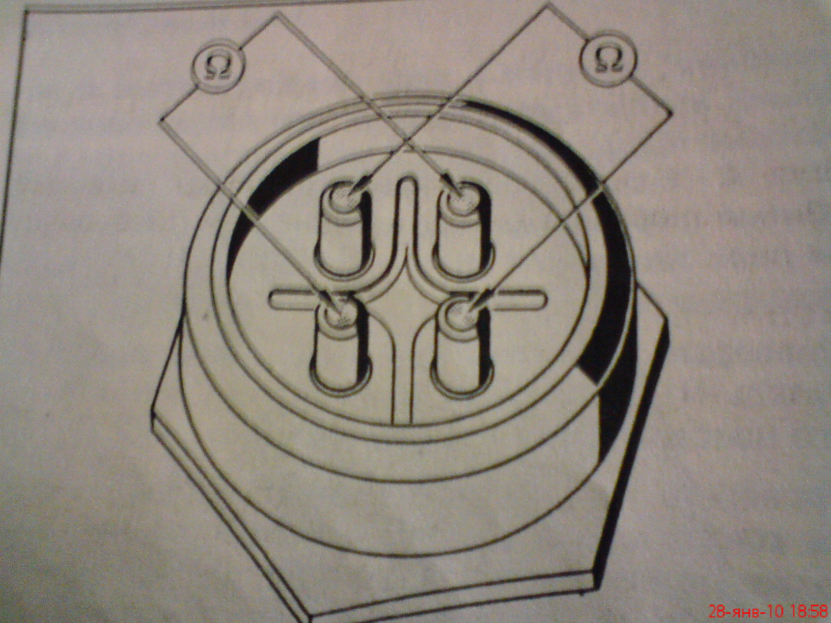

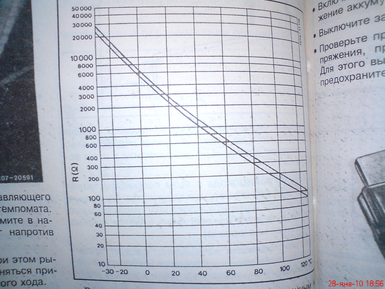

Поэтому вопросы - где находится этот самый датчик температуры и как его проверить, как добраться до трамблера и как его проверить, и можно ли купить бу провода или лучше новые?
Спасибо за обстоятельную помощь, а в вашей волшебной книжке нету про крышку распределителя фоточек? ) Чтоб не на ощупь лезть а хоть примерно понимать, где там что крутить.
Спасибо.
