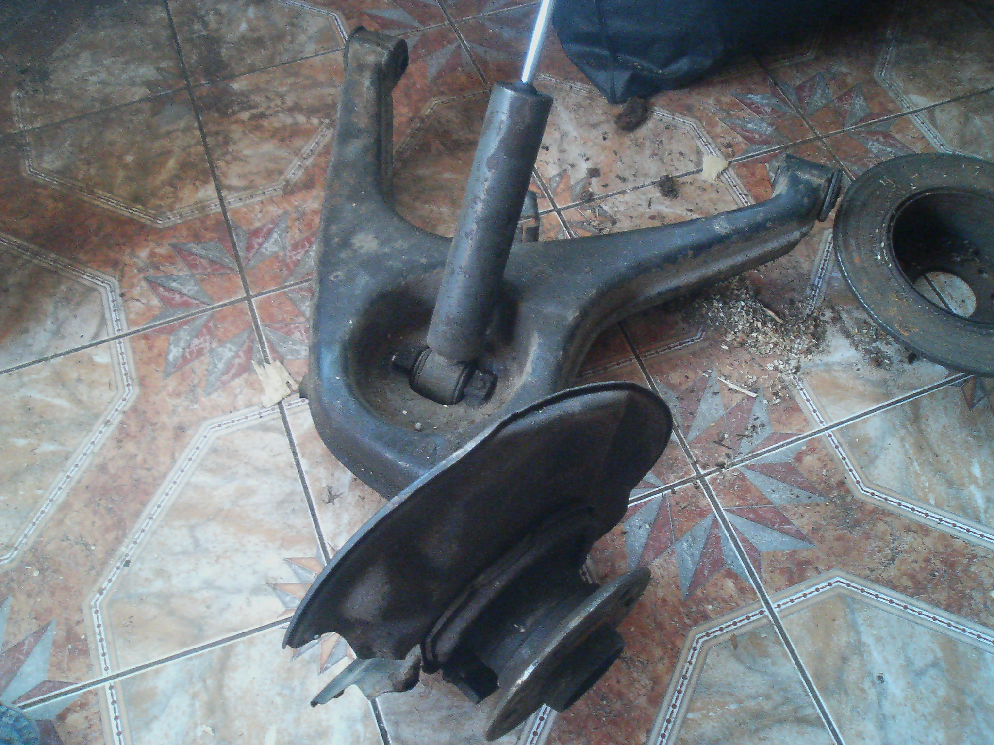

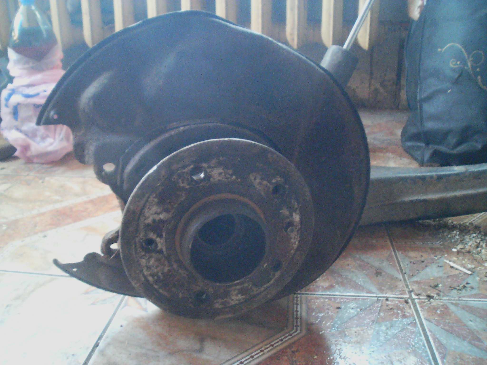

У меня не получается, на том же заднем колесе, вообще не идет... есть запасной рычаг вместе со ступицой, на нем тоже не снимается... подскажите что делать???
фото поседнего прилогается...

Гайка со стороны шруса- большое кольцо с пазами. На фото ее нет с внутренней надо фоткать.
нужен спец. ключ?? если да, то чем его можно заменить??? Спасибо

Отправлено 01 March 2011 - 22:11
Да надо ключ -выглядит как труба с четырьмя штырями на торце диаметр примерно 8-10см померяй гайку .Мне точили из поршневого пальца незнаю от чего может с тепловоза или компрессора. там резьба прям на ступице а на нее гайка в виде кольца . Я свою смог открутить только когда нагрел газом до красна -прикипела напрочь.

Попытайся хорошо, там эта гайка закручена с большим усилием и от времени еще и подзакиснуть может. Перед тем как откручивать полей ее или ВДшкой или уксусом и пусть чуток покиснет, потом молотком пару раз клацнуть и тогда должна пойти. Я когда открычивал побоялся молотком ударить и долго е.ался.
Предварительно расконтрив корончатую гайку. :redface: :)

+много,ее надо просто "расконтрить",иначе можно долго рассказывать как она сильно закисла........

"расконтрить " конечно надо- но что после этого она легко пойдет -вероятность небольшая. Я свою пока не нагрел горелкой - не шла. Ну и вообще все "законтренные" гайки перед тем как отвернуть обычно "расконтривают". "зашплинтованные" "расшплинтовывают" и крутят в обратную сторону закручиванию.)))))
