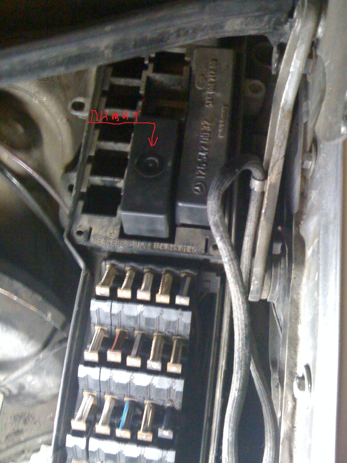

Всем добрый вечер! Хочу обратится за помощью. При покупки авто хозяин сказал что в панели не работают некоторые датчики. Ну снял панель и офигел, круглый разъем с лева на 15 проводов весь перемотан изолентой. Размотал и обнаружил что некоторые смотаны друг с другом,некоторые просто замотаны. Лапочка амулятора отсутствует. Ну я втыкнул их на место, после чего поворачиваю замок зажигание и под капотом начинает пищать реле поворотников (и в приборки начинают мигать все лампочки как в цветомузыке)выключаю не пищит теперь незнаю что делать и зачем был сделан такой колхоз прошу помощи у профессионалов. :confused:

Снимай разъем, распутывай все, бери контрольку и дефектуй по очереди каждую цепь. Начни с питания: +12, зажигание, масса; потом другие цепи. Можно даже разобрать разъем, и возвращать в него только те провода, которые прошли проверку. Распиновку разъема не сложно найти.

А можно чуть по подробней объяснить че куда тыкать, а то опыта не особо много в таких делах. Из оборудывания есть схема и тестер, в схеме указано какой провод что обозначает и куда идет как его прозвонить? :confused:

у тебя походу колхоз полный.желательно спецу посм.если пищит реле поворотов это означает что на нагрузочном контакте реле присутствует небольшая нагрузка(лампочка <1вт.) провод от этого контакта идет на перекл поворотов. Когда ты вкл поворот,цепь замыкается с ламп поворотов лев или прав. Реле начинает работу. Вывод-короче к этому проводу где то подкл колхоз. но не в шитке это точно. под панелью смотри. черн-зел и черн-бел провода.

черн-зел и черн-бел провода идут от переключателя на лампы поворотов,к ним обычно подкл сигнализ . они нас не интересуют. туда же(перекл)приходит ещё один черн-бел провод вот но то идет на реле его и просмотри до самого реле на предмет колхоза. Удачи!!!:-)

ну а если говорить по честному. то вероятней всего из за этой фишки что то коротнуло да так что шлейф весь залип.хозяева не долго думая вытащили лампочки с шитка и быстренько пихнули её тебе. может я и ошибаюсь но версия реальная.Удачи!!!

Лампочки на месте,ок спасибо за совет буду смотреть.
