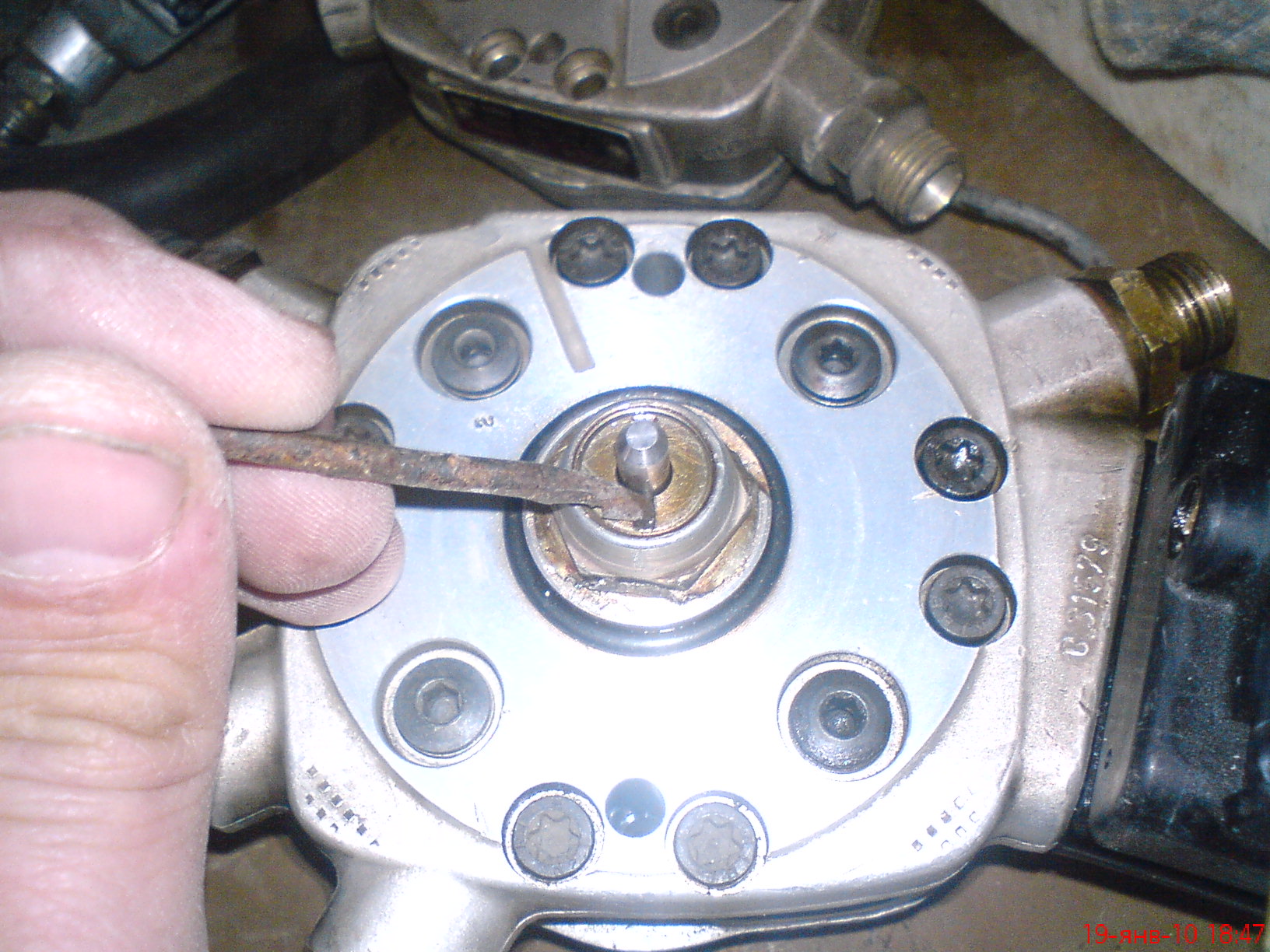

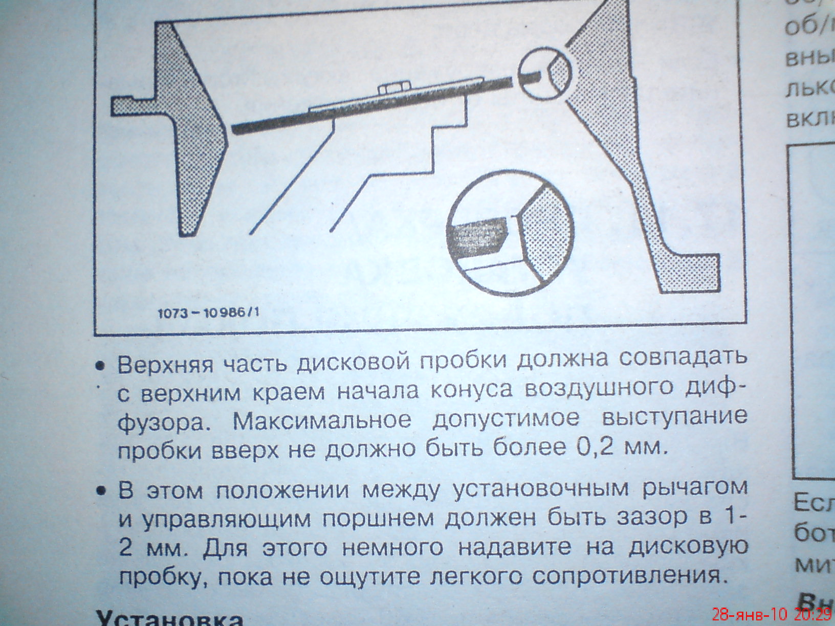

проверь люфте есть у диска? 1-3мм если нет - диск поджимает плунжер дает утечкку. надо снять дозатор, проверить прижимной ролик на чистоту. НЕ поможет- вот ету втулку DSC00461.JPG чуть закрути на 1/16 . короче лови люфт диска. при этом диск должен быть DSC00522.JPG
если травит и после етого, значит усохли колечки резиновые на окнах. менять.
