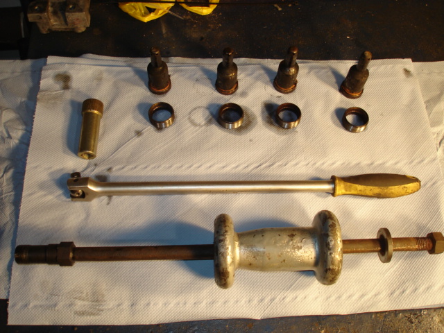

на 603 по любому форкамеры нового образца- там ключ многозубка!
вот старого образца: Изображение Изображение Изображение
У меня оба ключа есть, как нового образца на 58 зубьев так и старого, как на ваших фото. Сегодня нашел бывшего хозяина и все разузнал, он поставил самодельные, а точнее переделал родные под 10 граный ключ. И то что одна форкамера другого образца.
