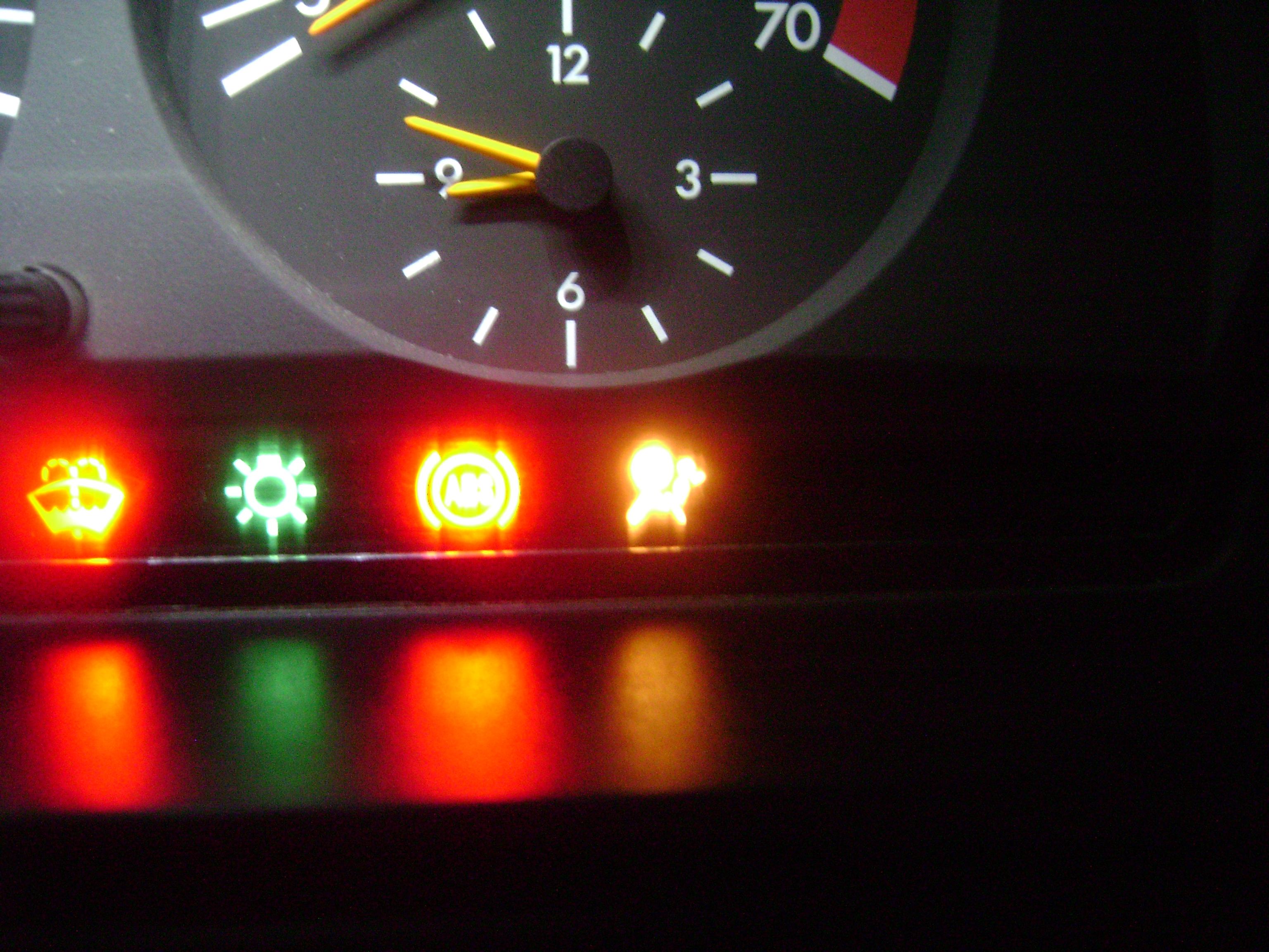

у меня тоже постоянно горит, сделал так)))
теперь это сигнал о том что включены габариты))) знаю что это не правильно, но мне нравица)
