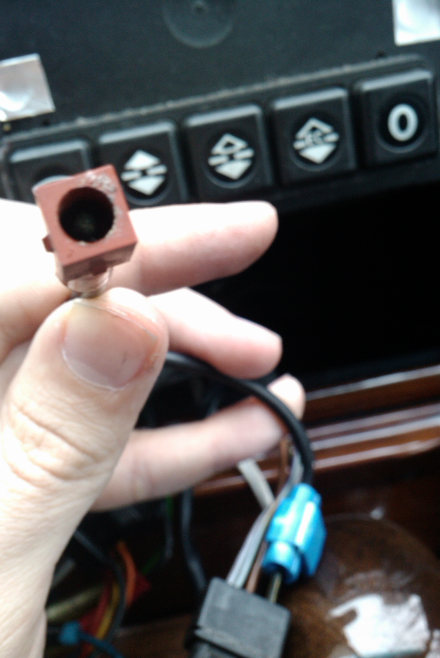

вот собственно что это, откуда и куда должно идти???
номер один

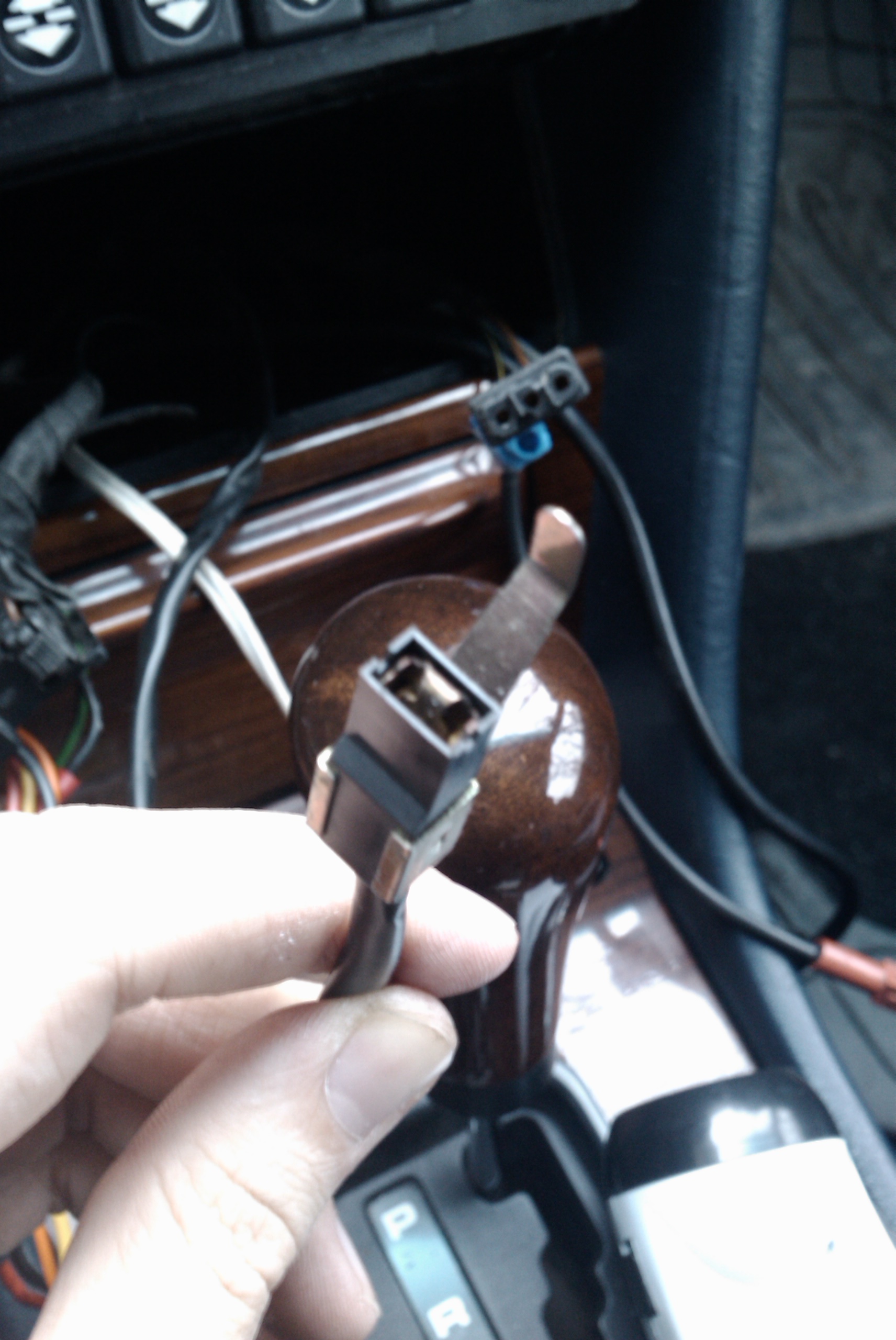

и номер два

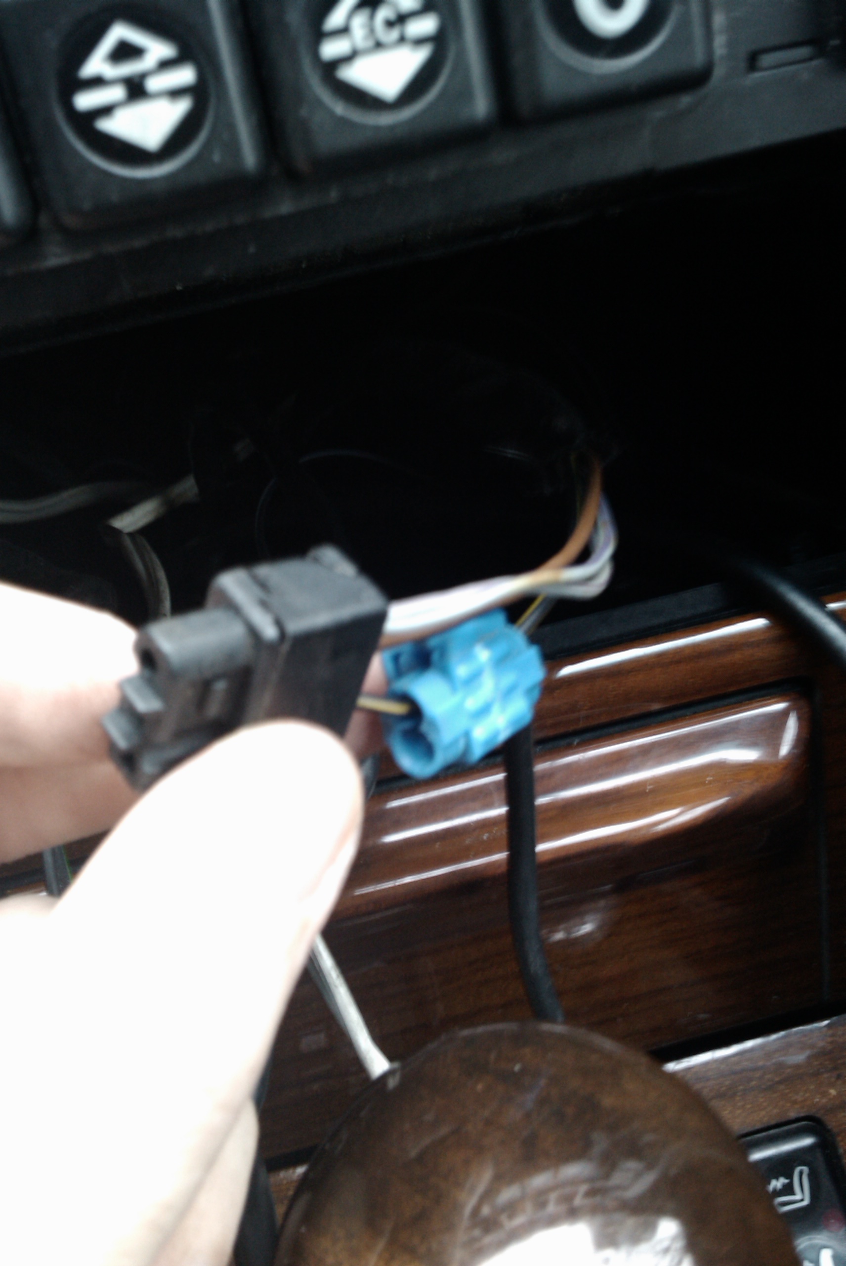

от номера два еще вот такой идет

№1 незнаю похоже на колхоз, может для телефона
№2 судя по месту расположения это разъём на пепельницу/прикуриватель, крепится сзади пепельницы, в нем "-" "+" и "+" подсветки прикуривателя
№3 подсоединён от №2 через синею штучку? если да то колхоз, снимай синий контактор и вместе с проводом в мусор

№1 У мерседеса небыло таких разъёмов
№2 Ето разъём пепельници
№3 А ето кто-то монстрячил подсветку кудато от подсветки пепельницы

ну в общем это не колхоз точно
пепельница и так подключена и работает
ну и некоторые люди говорят что это все под штатный телефон...
а первый разъем вообще похож на управление чейнджером...

№3 сто % не оригинал, а самопал, синие штучки применяются для быстрого подсоединения к штатной проводке.
