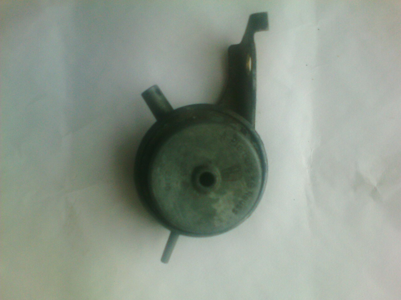

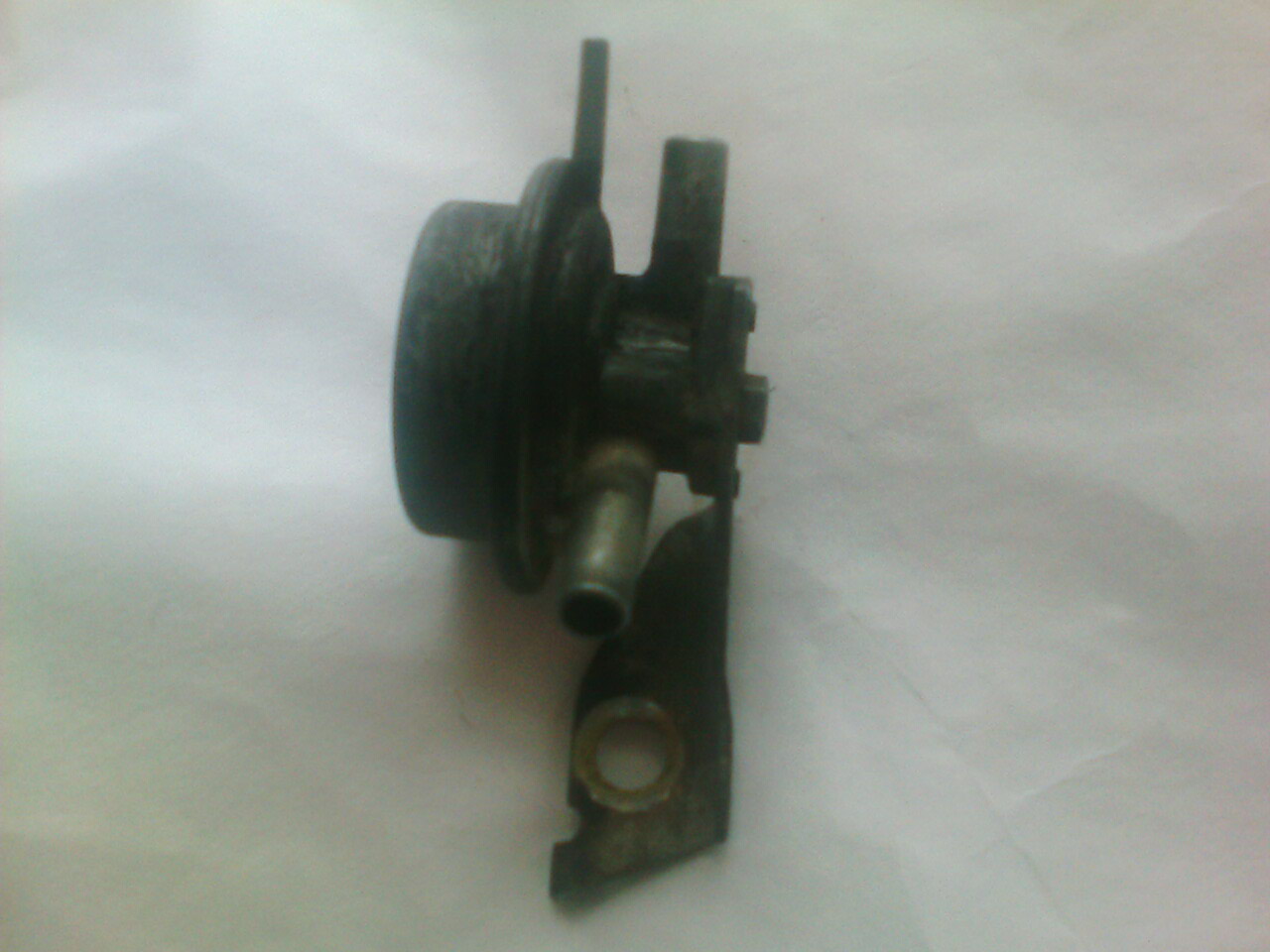

Фото заслонки

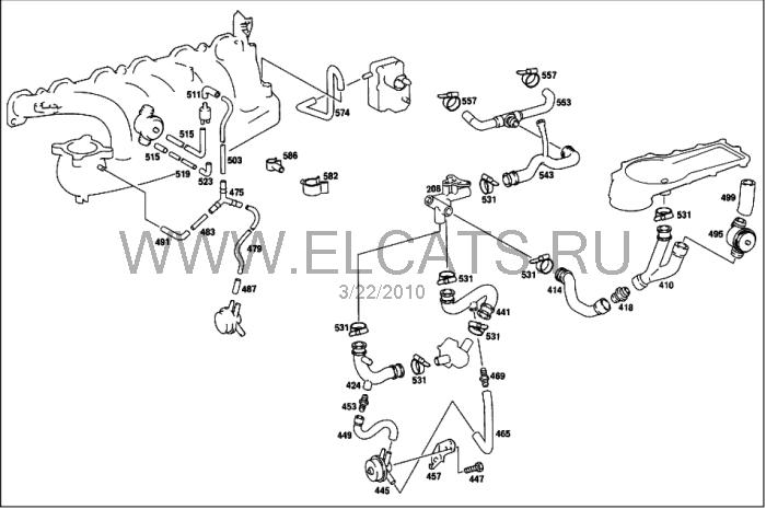

на схеме в exist.ru (под номером 445)
На заслонке обозначение A.Pierburg KG Neuss 7 20376 02 2110
Подскажите, что эта за заслонка, для чего, (на некоторых двигателях М 110 её нет), на что влияет.
И пожалуйста подскажите на сколько оборотов отворачивается винт количества от полного закручивания (нигде не смог найти данные).

Я не знаю.объясни пожалуйста, что эта за заслонка, нафига она нужна?
Выглядит как мембрана, имеет сосок, подключенный к впускному коллектору.
Видимо, в зависимости от разряжения меняется пропускная способность через два воздушных патрубка.

Куда подсоединяется тоненькая вакуумная трубка с этой лягушки у тебя? Если с неё сдернуть одну трубку на горячем, то обороты поднимуться))... Посмотри термоклапан доп. воздуха. Мож он сасрался и воздуха мало поступает при прогреве. У меня когда заводишь на холодную обороты 550, а потом норма.

Тоненькая трубочка подключается к штуцеру на корпусе дроссельной заслонки (под заслонкой) и через тройник ко второму пластмассовому клапану, который стоит под корпусом воздушного фильтра.
Термоклапан дополнительной подачи воздуха представляет собой обыкновенный термостат с круглой заслонкой с вырезами и нагревается охлаждающей жидкостью, установлен на блоке двигателя. Думаю там ломаться нечему, и засрать такое большое отверстие сложно. Возможно он просто заклинил в закрытом положении. Вскрытие покажет.

Эта система на холодный пуск не влияет.
Меряй давление с РУДа. На холодную 1.5 примерно и подъем по мере прогрева.
На рисунке схема подключения не совсем правильная. Черный большой клапан 495 относится ксистеме ПХХ и подключается к впускному кол-ру трубками через эл. клапан не левом крыле.
Если подключишь сразу к впускному, то клапан будет открываться сразу после запуска двигателя и он будет глохнуть однозначна. Так как этот клапан предназначен для подачи воздуха под заслонку, вакуум исчезает, лопата поднимается и подача бензина перекрывается. Он работает от реле бензонасоса и микрика на тягах газа. Открывается при оборотах больше 1500 и отпущенной педали газа.
А вот силуминовый клапан работает от разряжения, но проходное сечение у него на столько мало, что на запуск не влияет в любом случае.
