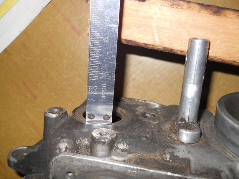

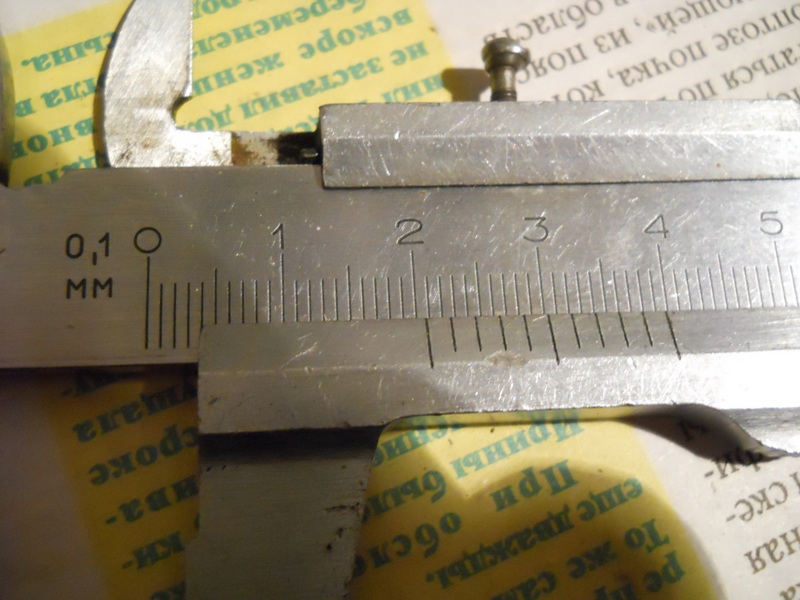

Отправлено 22 March 2010 - 21:30
плунжеры отличаються по высоте,и с виду тоже ))))
Хм, но ведь теоретически можно лопату приподнять или опустить по необходимости, так сказать под плунжер подогнать. Знать бы на сколько больше - меньше отличается длина плунжера от моего дозатора с 002.
Кстати замерил, от лопаты до корпуса 20мм, интересно на 043 сколько, по внешнему виду тарелки одинаково выставлены, что на одном расходомере, что на другом.
Я вот про это:

Отправлено 22 March 2010 - 21:41
Я вот про это:
Работать будет, но не абсолютно корректно. Геометрия расходомеров и дозаторов НЕСКОЛЬКО, но все-ж таки имеют отличия.
#8 ОФФЛАЙН   Роменция
Роменция
    Олдмеринский
  • Cообщений: 1354
    W124 320E
Отправлено 22 March 2010 - 21:44
Ну я так думаю если на том и на другом от лопаты до корпуса по 20мм, то всё норм будет прально ведь?
А в чём может отразится эта не корректность?

Отправлено 22 March 2010 - 22:09
1. 20мм-это точка отсчета, не более.
2. Просто пробуй. Делай замеры и выводы.
Я в свое время даже рисовал графики подачи топлива по контрольным точкам напорного диска. Разницу обнаружил.
Выводы сделал.
Но еще раз скажу: работать будет.
PS: Кроме геометрии, различия есть и в организации лапок токосъема потенца.
