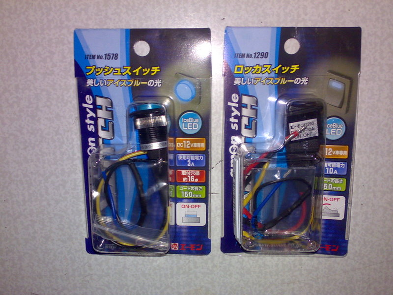

Отправлено 28 March 2010 - 17:07
Дим, поключись к сигналу :D
Очень смешно! :gigi: На самом деле, я тоже этим вопросом озадачился- у меня эти туманки подключены к габаритам были, я даже вот такие девайсы приобрёл для их подключения: 29032010525.jpg , теперь думаю, какой из них использовать и, самое главное- куда его внедрить? :confused:
