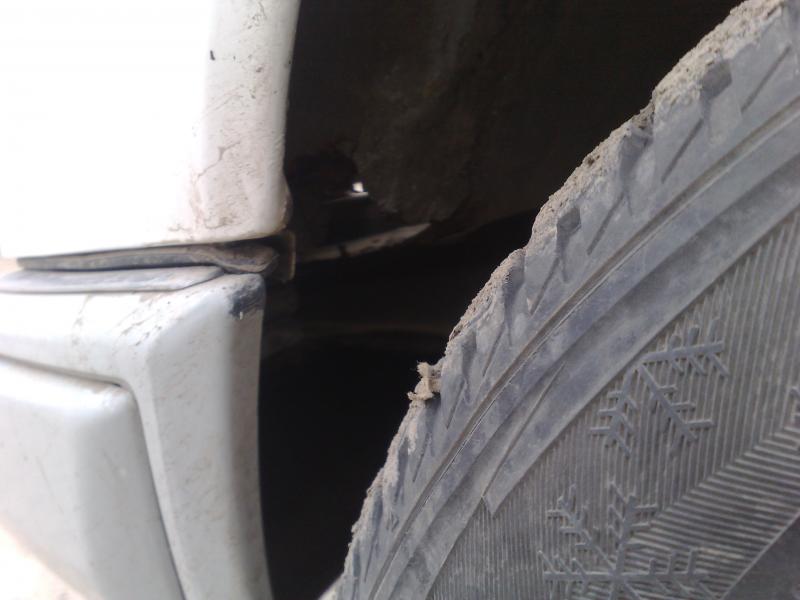

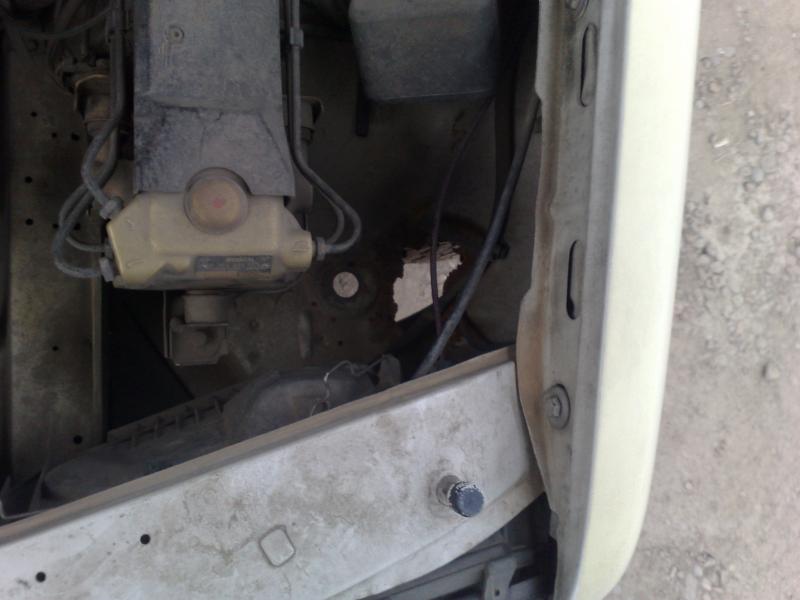

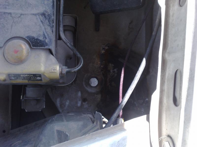

Задумал я на днях прочистить водоотводные каналы, которые находятся в углу капота, так как все там забито было и вода заливалась в моторный отсек.
Здесь где то писали что лучше прочищать напором воздуха, тросом для прочистки канализации и прочее.
Я взял проще - открутил пластиковые подкрыльники, потом вытянул через колесную нишу водоотливную трубку на свет божий, и уже дома ее прочистил. Работы на 10 минут.
Под подкрылками обнаружил массу грязи ! С лопату на каждую из сторон. Видно не прочищали с самого выпуска авто.
Что самое плохое - при открутке саморезов подкрыльника обнаружил что металл кое где сгнил до трухи.
Теперь вопрос - можно ли туда приварить металл и закрасить чтобы незаметно было? Или всю эту часть фрагмента кузова менять ?
Весь менять каким образом не представляю. :confused:

Все делается латками.

Все заваривается и обрабатывается снизу, а сверху можно покрасить, добросовестных спецов главное найти. Себе только на днях делал. Красил крыло и бампер, за одно и это дело с двух сторон заварил и покрасил. Справа под бачком омывателя- такая же шляпа была.

шоза теперь с рекламой на сайте? прям поперек фоты. Гряз собирается иза неровно прилегающего пластикового локера, как правило лень при сборке или очень плохой ремонт после дтп. Я снимал не тронутую с завода, там только засохшая пыль от того что из под капота стекает

так бывает на одной машине из 10 000. у подавляющего большинства, так как обрисовал автор)))
и локер не главная тому причина, его трудно как то неправильно поставить. резинка, которая уплотняет локер, старея, как бы сжимается в размерах и грязь начинает попадать и под переднюю часть крыла и под локер сзади, и на верхнюю часть крыла. а кто их когда новые покупал? да и найти небитую машину в 124-й или 190-й кабине всё меньше и меньше шансов))))

заказываешь эту часть оригинальную и привариваешь,не очень большых денег стоит от 5 до 8 тыщ за оригинальную часть,это если качественно и надолго.
так же подходит б\у вариант отстреляный по швам.
А если на продажу,то латать чем попало,лет на 5-6 хватит.

В общем латку варить кемпи ?
W 124 E200 / 1993 г. АКПП/ 111.940

Ну, а чем же ещё?
Хотя, попытки пройтись электродом, дают иногда просто поразительные результаты! :smoke:

Отремонтировали :smoke:
цена 1500 тенге = 300 рублей

Даже не обработали ничем....((

красить будет малярщик

Сам не в состоянии? Зачистка, грунт, шовный герметик, краска, ну и мавиль можно. Делов то. :redface:
