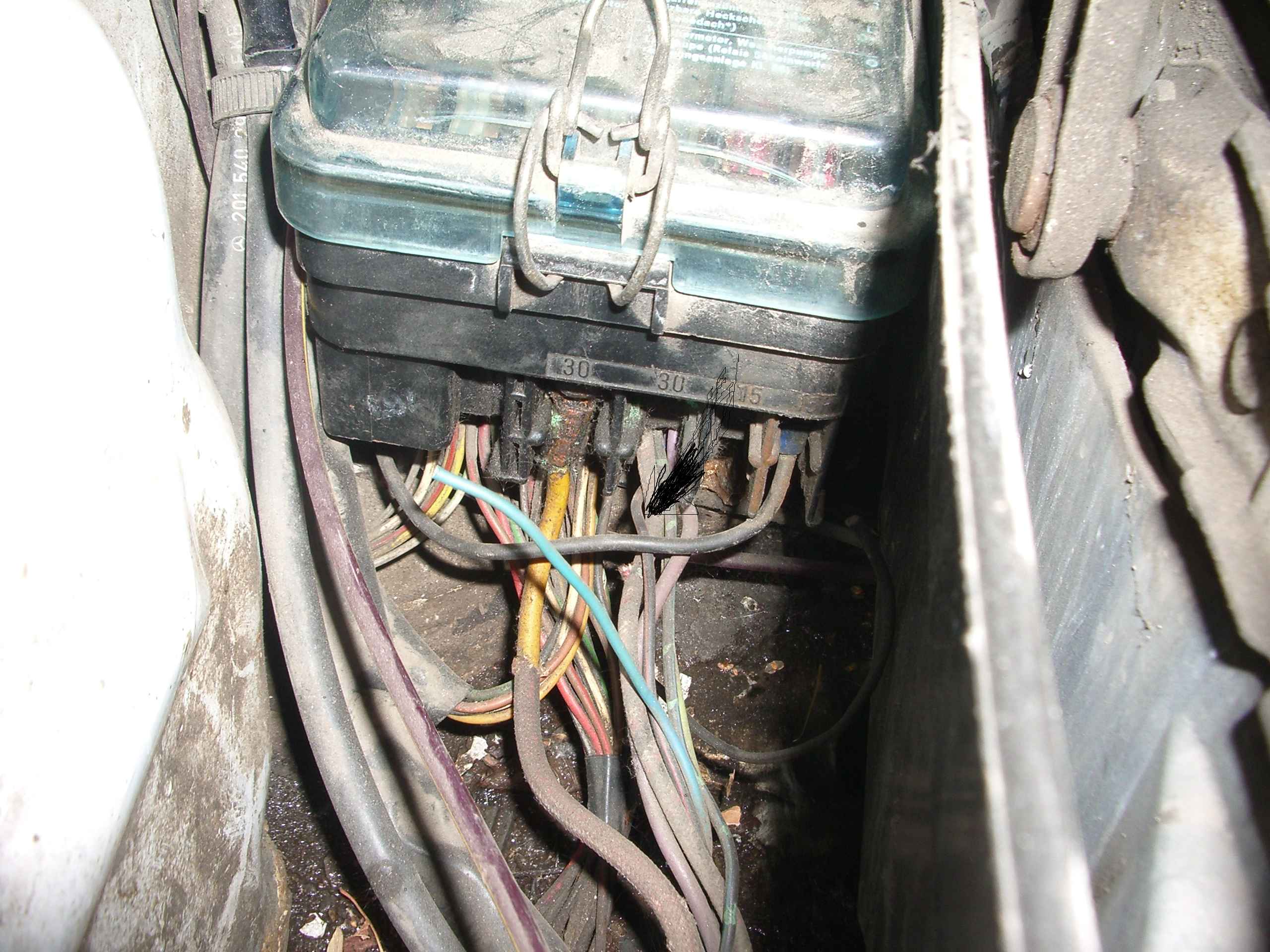

87-30 перемыкал ТОЛСТЫМ проводом? если насос не работает, то лезь под машину и смотри есть ли напруга на насосе, если есть, а оно не жужжит тогда стукни легонько по насосу может подвис-НО значит всё равно менять. НО СНАЧАЛА проверь провод под коробкой с предами у мну он как то отвалился от старости -фиолетово жолтый ( тот который в матерчатой оплётке , самый толстый) стрелочкой корявой его пометил. Визуально было всё пучком а вот когда рукой пошевелил он таки в руках и остался.
