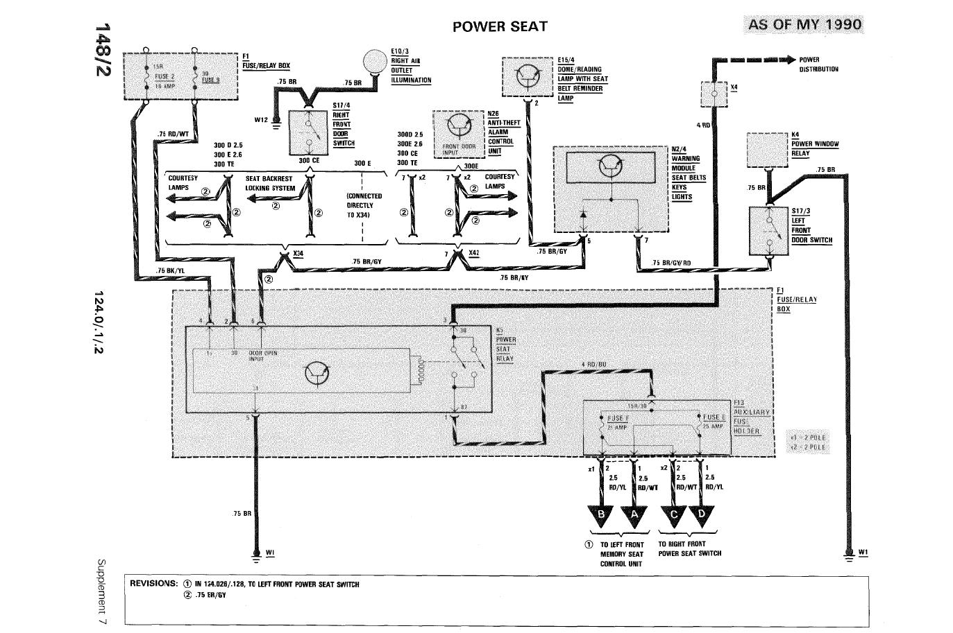

Нужна схема проводки сидений.

Вообщем ставлю электро сидения на свой w124 от волчка, помогите пожалуйста найти схему проводки. (схему от машины с электросидениями) И что мне потребуется помимо кнопок регулировки и косы проводов? Кто ставил себе, поделитесь опытом пожалуйста)))

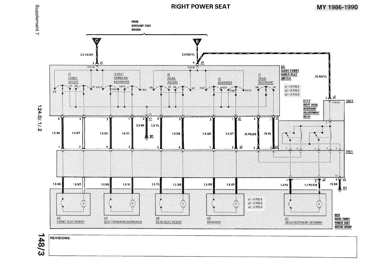

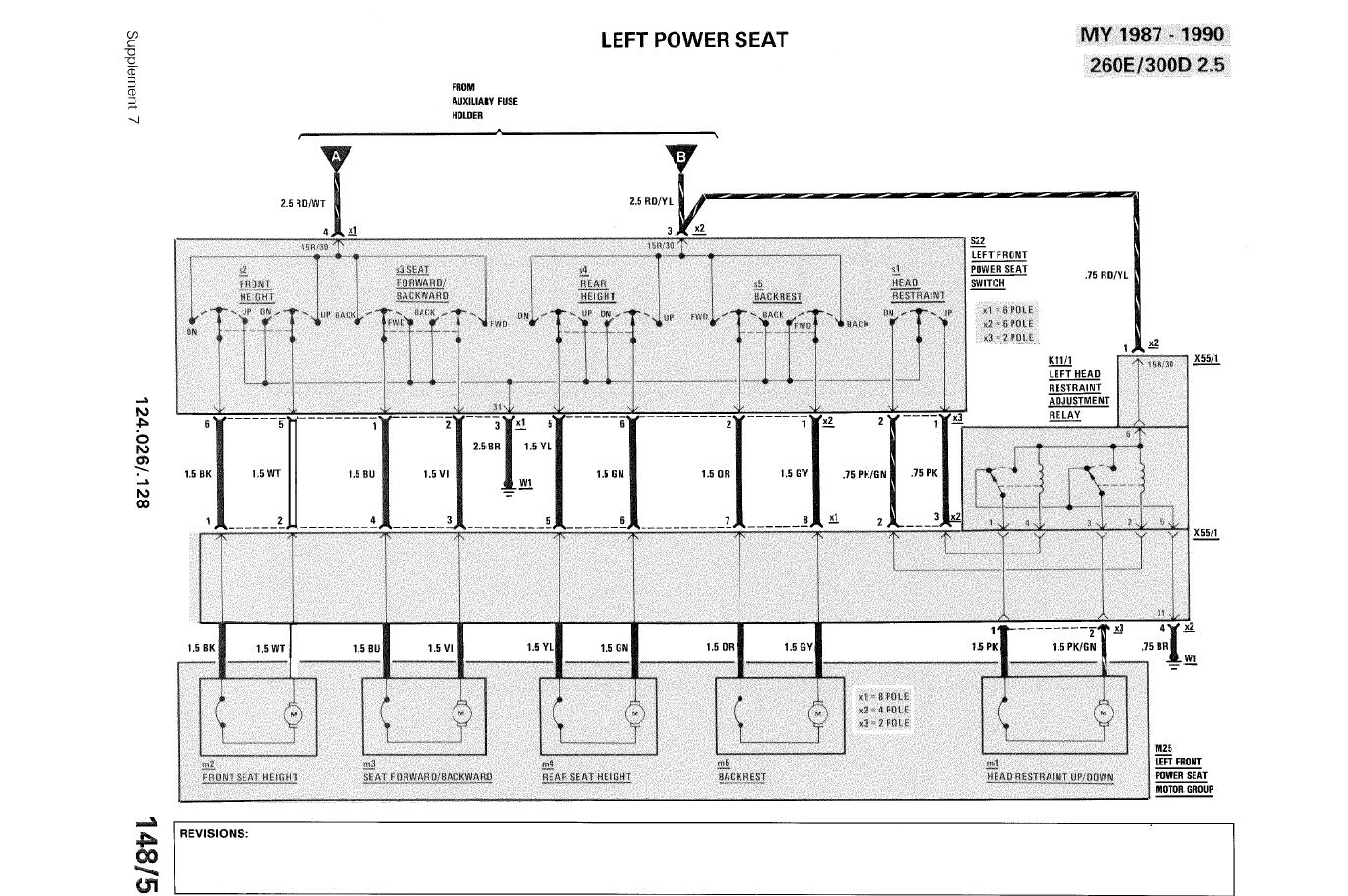

#5 ОФФЛАЙН   AndreyG_86
AndreyG_86
  • Cообщений: 343
  • Город:Нижневартовск
    w124 E320 1994
Отправлено 29 March 2010 - 18:39
Походу без памяти.... так как блока под сидениями нету...
Держи.

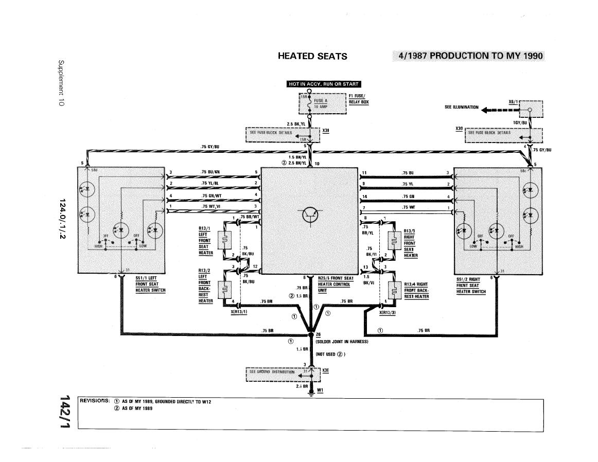

Ооо.. Спсибо. А как обогрев подключить???

#7 ОФФЛАЙН   AndreyG_86
AndreyG_86
  • Cообщений: 343
    w124 E320 1994
Отправлено 29 March 2010 - 20:17
Вот!

#8 ОФФЛАЙН   AndreyG_86
AndreyG_86
  • Cообщений: 343
    w124 E320 1994
Отправлено 29 March 2010 - 20:25
По поводу определения фишек, определяй по цветам проводов, они на схемах записаны.
