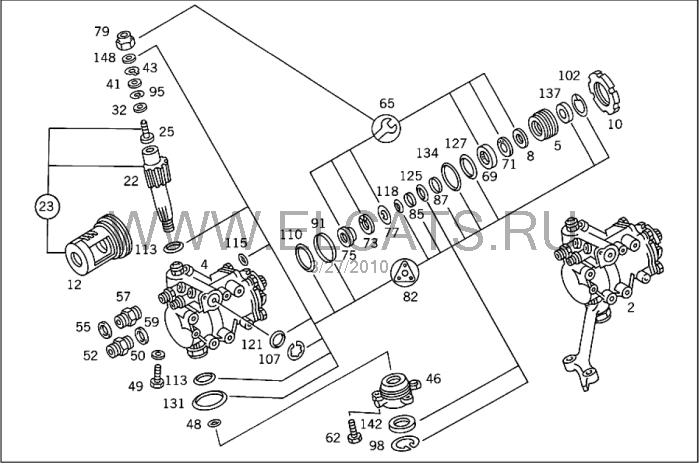

А что за болт (где находится и что именно регулирует) которым уменьшают люфт?
126 300 89
#7 ОФФЛАЙН   Леонидыч
Леонидыч
    Запчасти и ремонт.
  • Cообщений: 7454
  • Город:Подольск
Отправлено 28 March 2010 - 10:35
на схеме № 25

только на зажми насмерть его, а то руль заклинит в крайнем положении... а лучше всё таки поменять на живой рулевой редуктор
