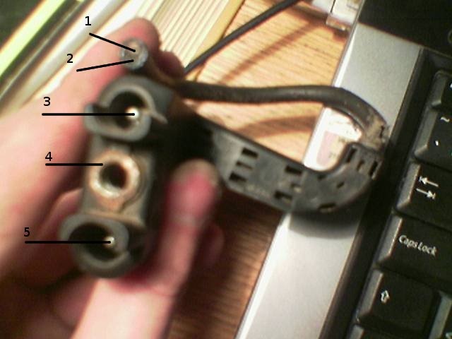

Всем привет. Сегодня добрался наконец до ремонта этих самых датчиков. Начал разбирать - провода все гнилые, с одной стороны вообще обрезаны.
Вобщем не знаю куда какой провод должен идти. Как я понял, один из проводов (1 или 2), должен быть соединён с контактом 4, а второй из (1 или 2) - с контактами 3 и 5. Правильно или нет?
И второй вопрос. Куда идут эти провода в салоне?

http://www.mb-e.ru/w123/11_13.htm
первая схема позиция №3

Спасибо, всё понял.
