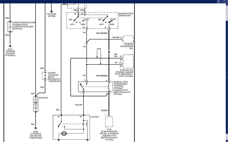

#6 ОФФЛАЙН   Леонидыч
Леонидыч
    Запчасти и ремонт.
  • Cообщений: 7458
  • Город:Подольск
Отправлено 29 March 2010 - 10:00
На стартер предохранителей не бывает вроде как.
А вот реле может быть. Надо схему глянуть.

#7 ОФФЛАЙН   Bazilio
Bazilio
    Ковровый магнат
  • Cообщений: 4726
  • Город:Ростов-на-Дону
    w215 CL55AMG
Отправлено 29 March 2010 - 14:01
На 140 уже вроде без реле.
