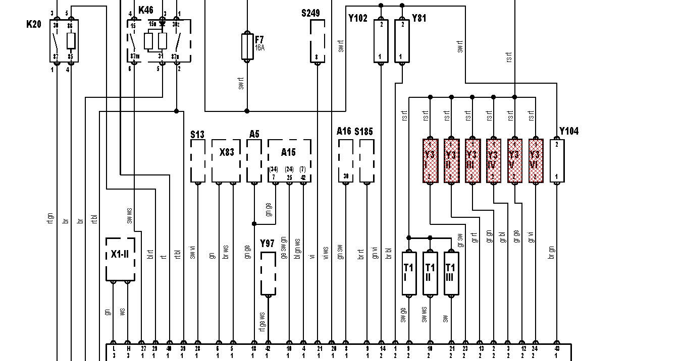

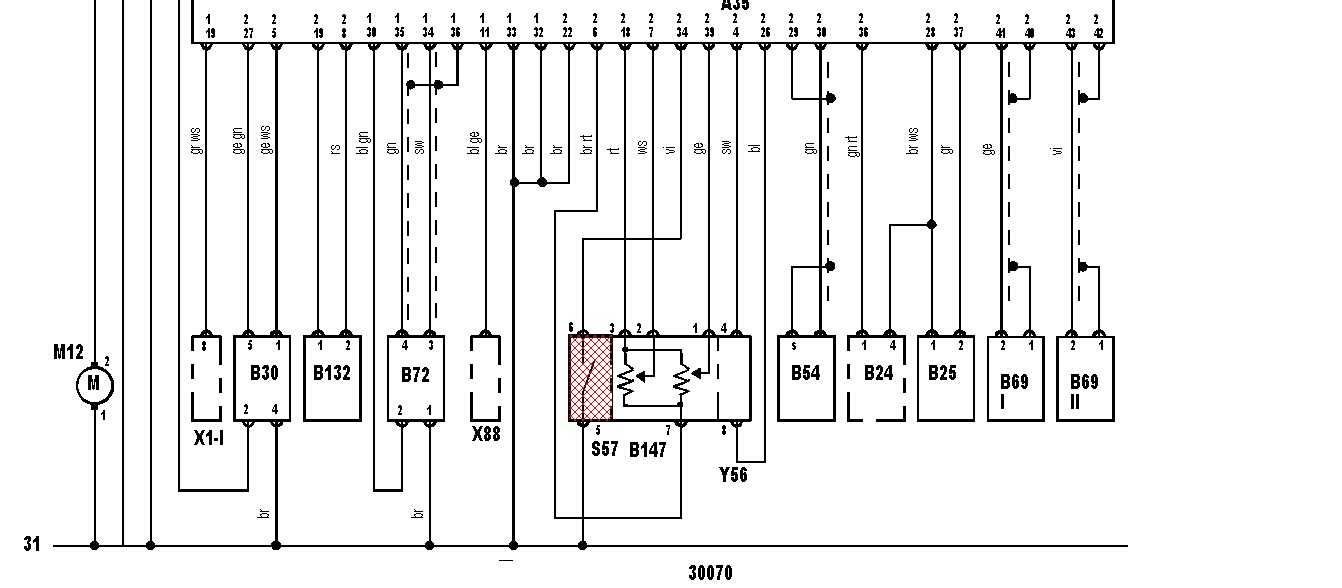

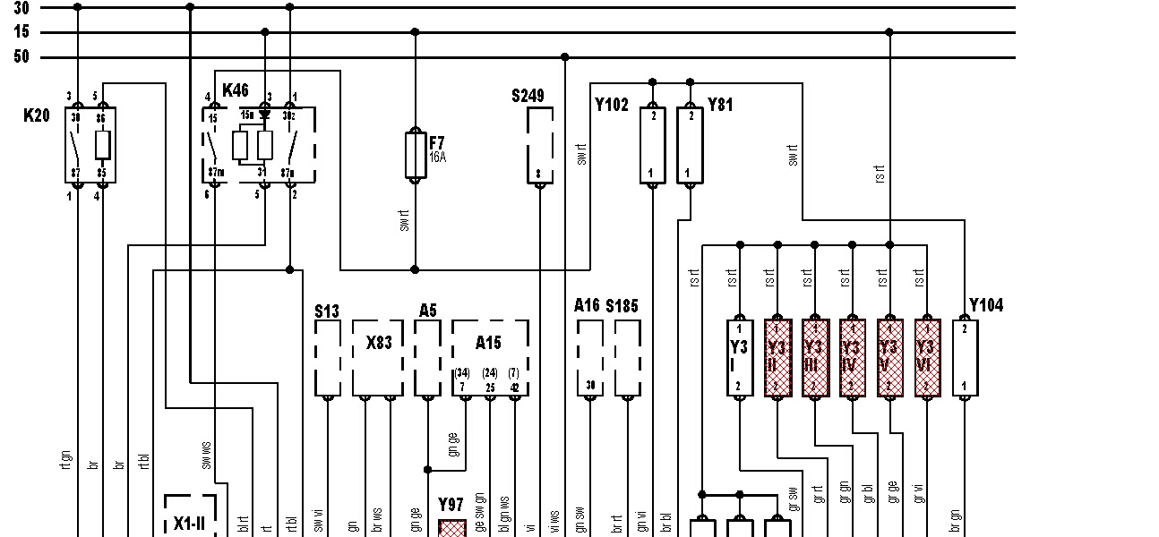

Может эти помогут!
Прикрепленный файл  124_280E_HFM_1.pdf   81.06К   182 скачиваний
Прикрепленный файл  124_280E_HFM_2.pdf   80.83К   155 скачиваний
Прикрепленный файл  124_280E_HFM_3.pdf   83.01К   155 скачиваний
Прикрепленный файл  124_280E_HFM_4.pdf   81.95К   138 скачиваний
Прикрепленный файл  124_280E_HFM_5.pdf   82.04К   122 скачиваний
Прикрепленный файл  124_280E_HFM_6.pdf   74.22К   138 скачиваний
Прикрепленный файл  E280_W124_95.pdf   193.03К   140 скачиваний
Если не то чиркани поищу.

Схемы супер, спасибо, но все же именно по ним у меня все и собрано, только мне ведь надо на 4-х контактный датчик температуры, и еще очень хотелось бы знать откуда провода идут на 4-х контактный разъем находящийся на правом брызговике под пластиковой крышкой, там еще на соседней клеме все "плюсы" собираются с катушек и форсунок.
P.S. Там у тебя в ссылках указано MERCEDES-BENZ / 280 E / 09/1989 - 06/1993 а есть все тоже самое для 95года?
Зарание спасибо!

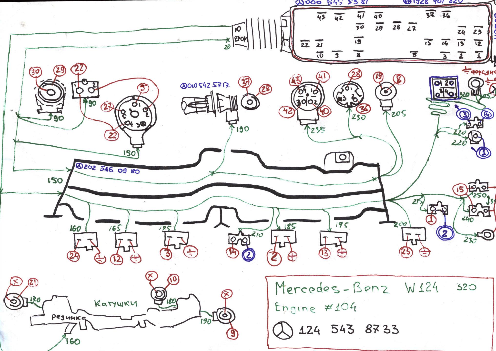

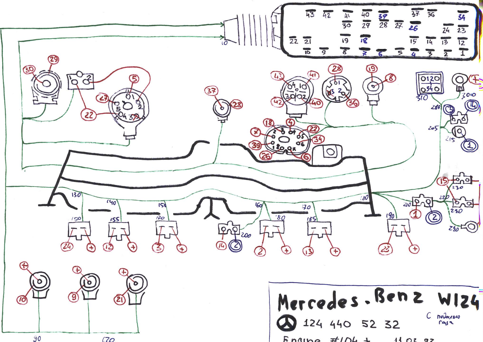

Отправлено 01 April 2010 - 10:35
Зарание спасибо!
такие не пойдут

такие не пойдут
Спасибо конечно, но это вроде тоже самое что мне предложили выше....
