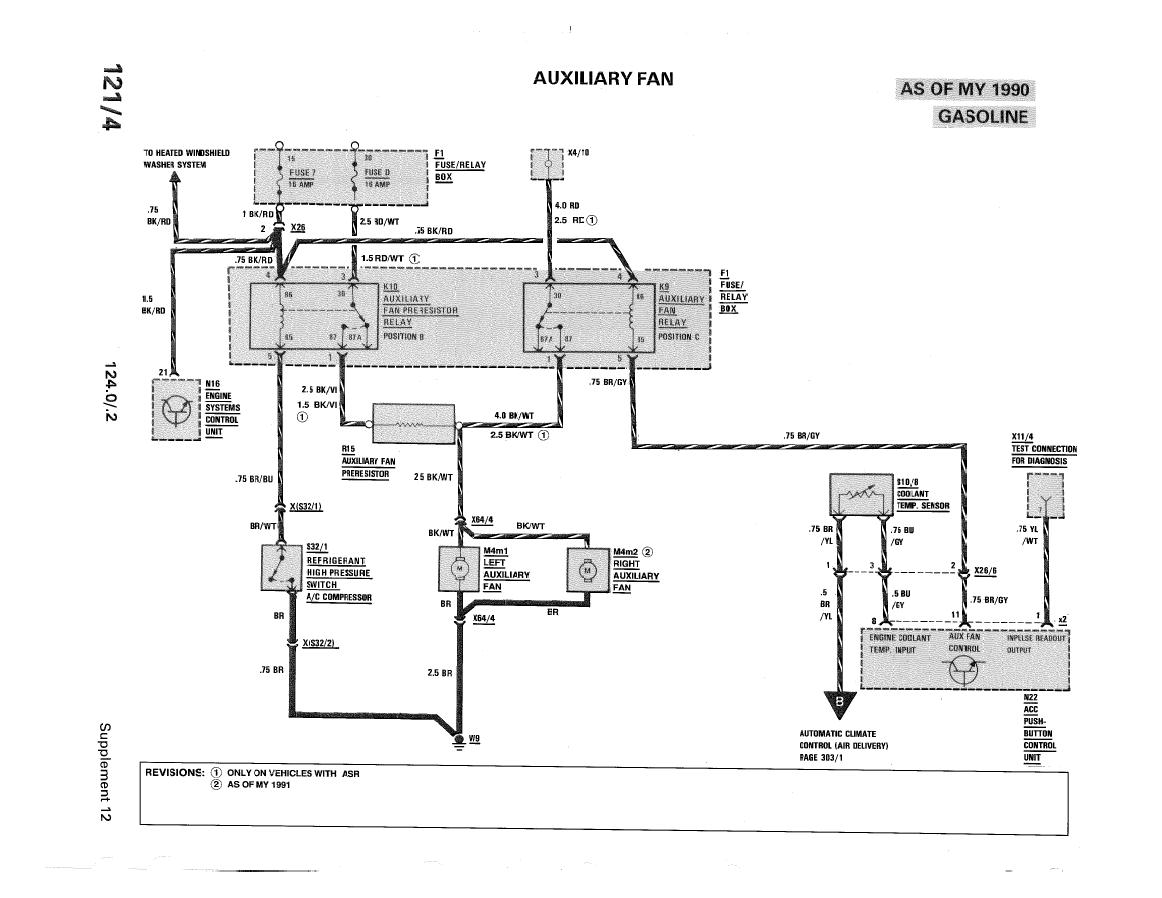

    w124 E320 1994
Отправлено 01 April 2010 - 22:06
Вот схемка со 124. Если судить по ней, то на первой скорости (через резистор) вентиляторы включаются, если давление фреона превышает допустимое значение. А вот включение второй, максимальной, скорости зависит от температуры антифриза. Т.е. климат не причем вообще!

Итак, я так понял, что на машине Neckline самостоятельно пришел к верному выводу, учитывая, что на схеме из 4 поста реле высшей скорости вентиляторов управляется "блоком контроля кнопок климат-контроля".
Итак, все-таки, каково же местонахождение этого блока? уже практически готов проводить трепанацию и исследование выходного каскада управления реле.
N22 - ACC Pushbutton control unit - Center console, above radio
Это из коментариев к схеме.

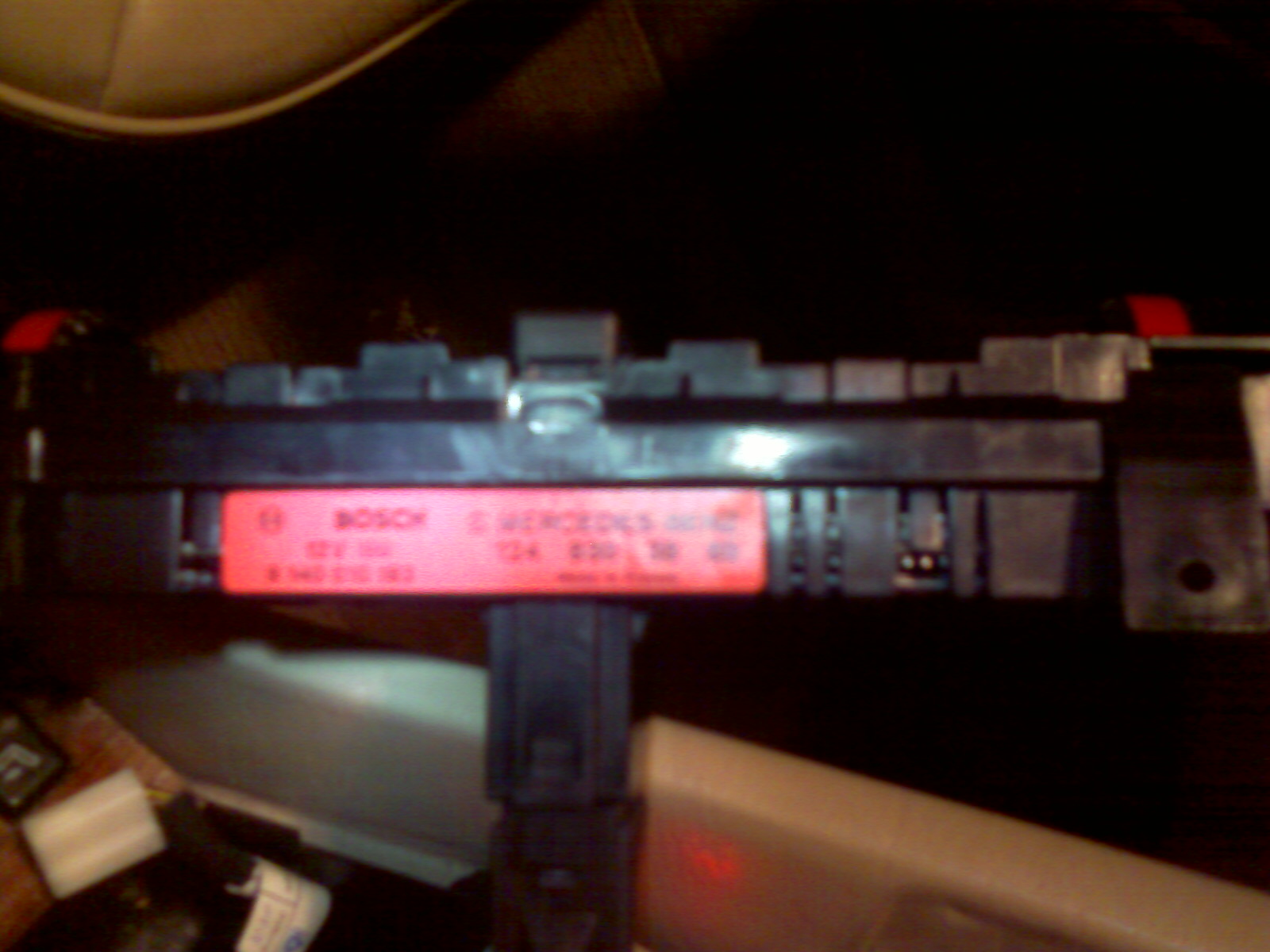

На центральной консоле. (Крутилки и кнопки стоят на САМОМ БЛОКЕ).

Отправлено 08 April 2010 - 20:05
разбирал пару раз эту консоль... но как то не обратил внимания..... вот картинка что впервые сфоткал.. внутри вроде микросхема какая- это и есть блок управления...правильно понял?
