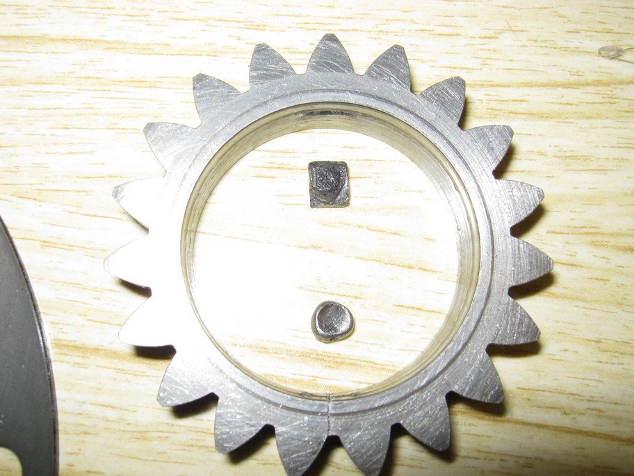

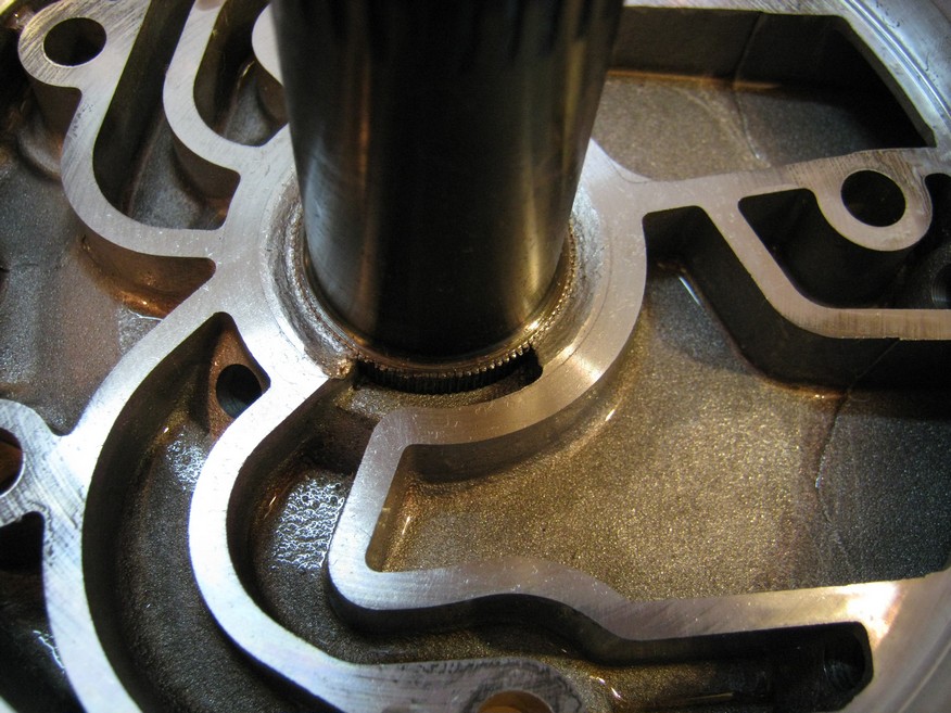

Ремонтироваться буду сам. Предварительное вскрытие показало: на рабочей шестерне масло насоса оторваны шлицы. Болтались внутри. Рабочее колесо под замену, также под замену крышку с впрессованным полым валом. Ценники на Экзисте впечатлили. Вопрос, где можно подешевле купить запчасти? Что могло стать причиной поломки? Перед этим меняли двигатель, в коробке заменили декстрон, фильтр.

насколько я понимаю-неправильно ставили гидромуфту(возможно она была прикручена к мотору и в неё пихали коробку) а не наоборот-и надломили шлицы маслонасоса.
Тоже подумал об этом

Шестерню насоса сломали слесаря при установке акпп........ и это точно.
Корпус насоса можно не менять , в такой канавке ничего страшного нет.
Шестерня насоса в паре с наружной стоит 40 евро.
