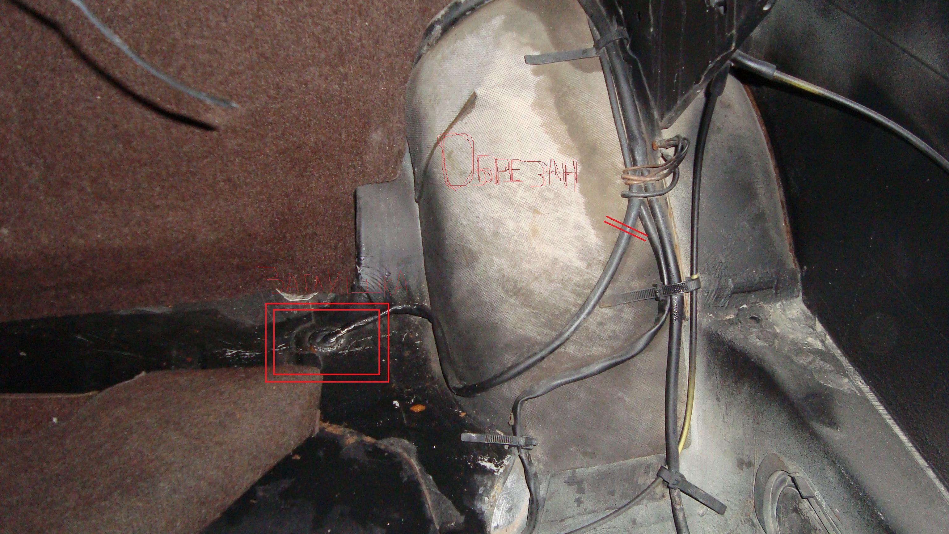

Отправлено 09 April 2010 - 21:35
вот сегодня удалось сделать фото у знакомого в машине. тк проводка обрезана (см фото), то могу я её полностью удалить - насколько я помню она уходит в торпедку, но куда?! и в том а с обратной стороны у меня стоит заглушка. кто понимает плз отпишитесь что да как, а то в воскресенье продолжать удалять ненуж проводку :redface: :confused:

Отправлено 10 April 2010 - 00:25
Эта провод бензонасоса.

Отправлено 10 April 2010 - 06:21
Корнелий спасибо за ответ! ОПА-А-А-А.... а если проводка на него обрезана, чем это черевато? машину переделывали на дизель :moderator: - может аппаратура из-за этого будет плохо давить или что-то еще?!
ПС а куда эта проводка ведёт? И еще чтобы не плодить тем - как правильно и без последствий убрать АБС, все датчики на колеса, соответственно всю сопровождающую это дело проводку?

Проводка абс лежит отдельнам жгутом. начинай с разъема под эадней сидухой, остальное все практически под капотом.
А провод бензонасоса? Можно спокойно удалять без последствий?
W126 DIESEL
#11 ОФФЛАЙН   ЗоМер
Отправлено 10 April 2010 - 10:42
Если не собираешься в будущем ставить бензиновый двигатель, можно удалять. Этот провод шел от реле насоса только на бензонасос.

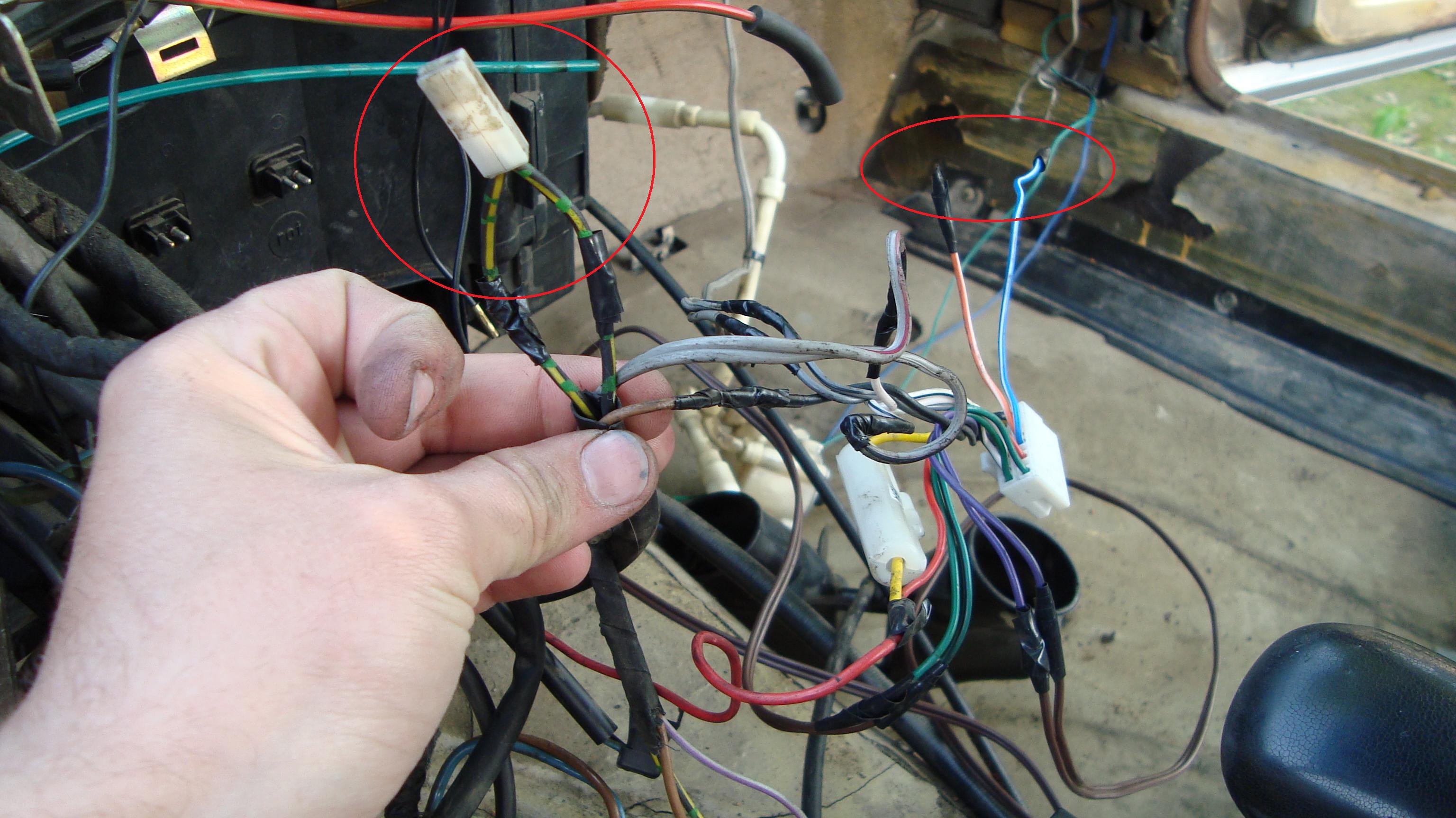

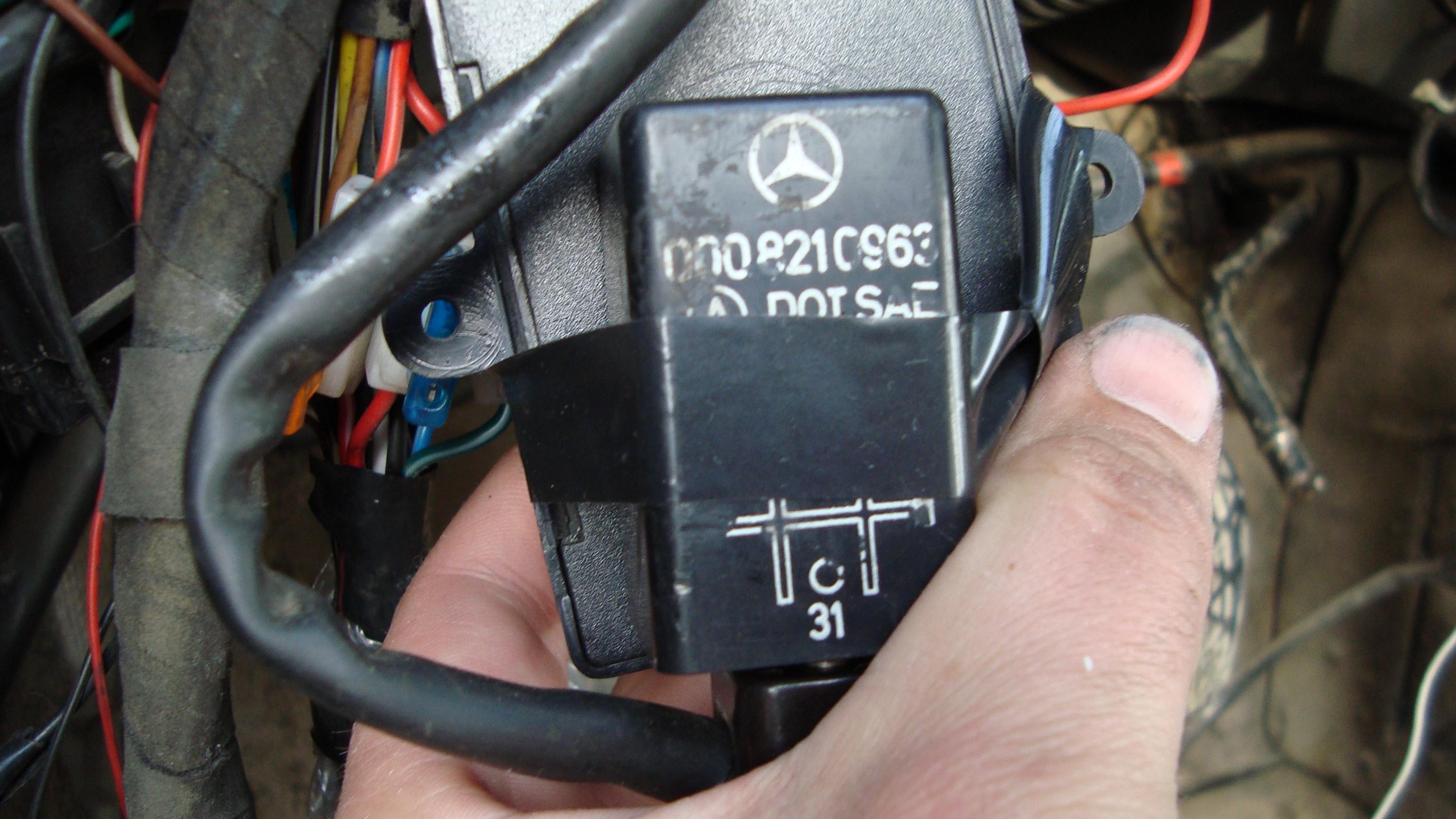

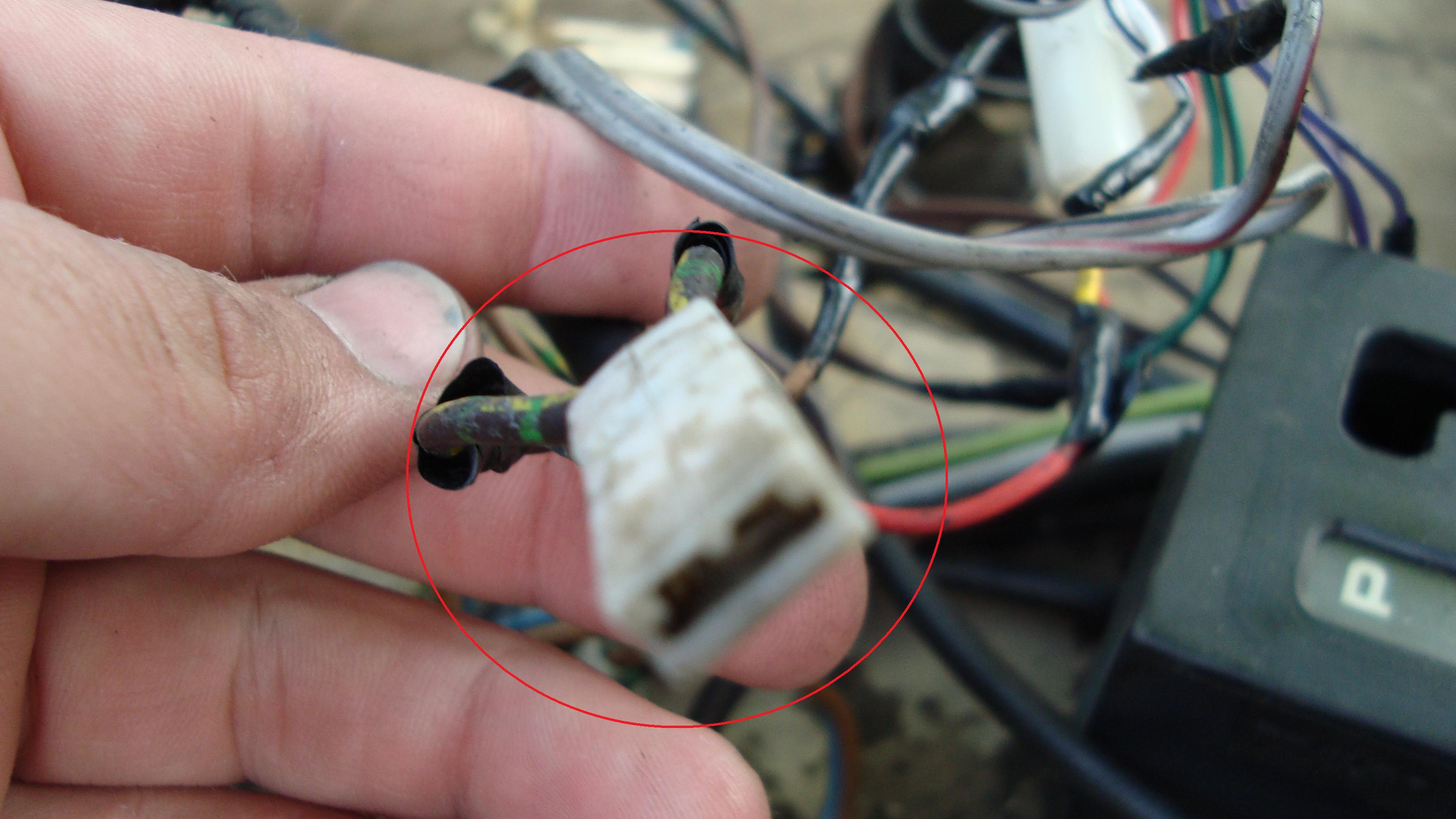

Отправлено 14 April 2010 - 05:47
ну и в продолжение темы... добрался до торпедо - коннект на мафон
вроде уже как не нужен, так понимаю это для родной магнитолы. можно ли его отрезать?
и 3-е фото - что за релюшка? не от кондера ли и есть ли у нее свое родное место для установки? а то болтается под порпедкой.
заранее спс за ответы.

Отправлено 14 April 2010 - 12:03
А этот провод можно кинуть от генератора на тахометр? Или сечение слабовато будет? Кстати как это сделать - понимаю что не на прямую, а через какое-нибудь реле/предохранители/заземление.
И что из этого выйдет?
Бензиновый тахометр подключён через комутатор.
Дизельный тахометр подключен через датчик на маховике (124, 201) или датчик на балансире (123, 126 - 617 952). И ко всему этому реле, которое обрабатывает сигнал с датчика и в понятном виде подаёт на тахометр.
От генератора мерсотахометры не работают!!!

UP....
Там у тебя давным-давно все поотрезано, приклеено, прибито и замотано, так что можешь резать и делать по своему. Тебе нужны провода: всех четырех колонок, +12, масса, +зажигание (или АСС), провод управления на антенну, провод антенны. Вроде все.

Отправлено 21 April 2010 - 19:20
это точно. переделываю практически всё. кстати реле на фото = реле поворотников.
