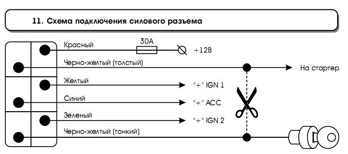

Не могу с сигнализацией разобраться.
Из замка выходит:
2 красных провода (это +12). (цепляю красный провод от сигналки)
1 зелено-белый (при вкл. зажигании появляется +12 и пропадает при повороте "стартер") (цепляю зеленый провод от сигналки)
2 розовых (цвет полосок не помню) --- первый - АСС, второй - при вкл. зажигании появляется +12 и не пропадает при повороте "стартер". (цепляю синий и желтый провода от сигналки)
1 фиолетовый - стартер (разрезаю. конец провода от замка зажигания цепляю на черно-желтый провод (тоненький) от сигналки, а другой конец цепляю на черно-желтый (толстый)).
есть еще один провод тоненький, цвет не помню. На нем при выкл. зажигании +12, при вкл. зажигании пропадает питание. Что это за провод?
Сигнализация не заводит машину, хотя +12 от сигналки уходит на стартер.
Подключаю вот так
