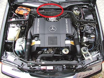

вот на фото тот самый компьютер (фото правда не самое удачное). так вот нужен ли он там если машина теперь дизельная?
На фот обведены "мозги" управлением системой ABS!!!
Мозги управления двигателем находятся в ногах у переднего пассажира. Если точнее то сбоку на дверной стойке под обшивкой. На своей машине,я их снял.
Экономайзер на дизеле скорее всего работать не будет.
Тахометр от гены тоже работать не будет. Ищи поиском было пару тем где обсуждали это.
А какой дизель у вас установлен? от чего?
так если в ногах значит уже сняли до меня. это значит ABS на фото - будем удалять, тк редуктор без него. движок пока от nissan rd28
А я ABS восстановлю, чего и вам советую. редуктор под abs не редкость!
