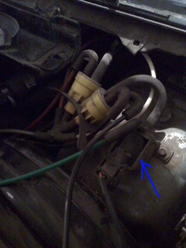

Пропаял реле, почистил дросель, проверил и поменял предохранитель не помогло.
Наверно в проводке дело, на зажигании, в мозгах и в клапене (фото) щелкает адски. В это время заслонку тоже колбасит.
Ну если ничего не получится,напиши мне в личку,познакомлю с человеком который тебе машину сделает.
Спасибо, напишу обязательно, если не заведу!
