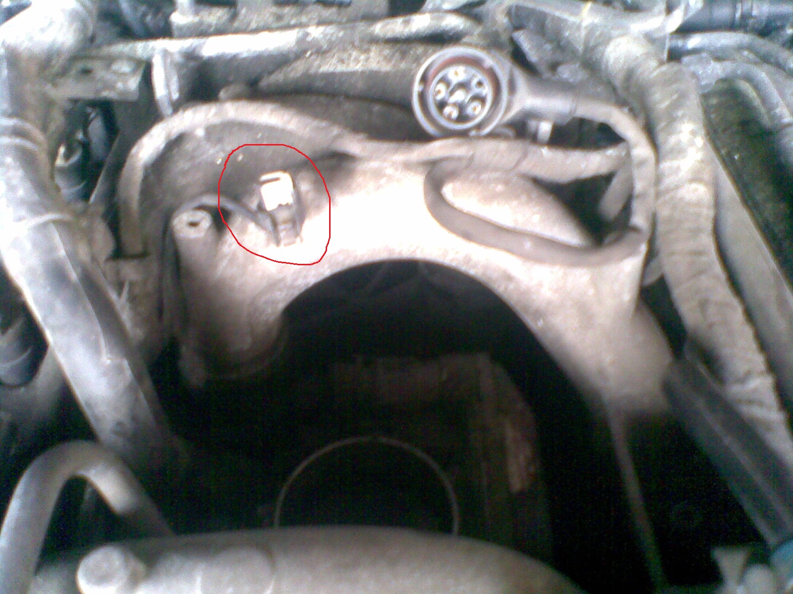

подскажите что за фишка, правая это на расходомер а левая?
и по компрессору кондея, куда из под его шкива провода идут, один масса а второй? у меня он оборван, и где от него хвост не понятно...
заранее благодарен.

это не от форсунки отскочила фишка?туда должно идти только на расходомер и на электронную педаль газа,если она есть.

Фишка эта с датчика впускного воздуха...(сам датчик втыкается в расходомер пластиковый)
ставился на моторы с 96года... те что без крышек траблера
у электроной педали газа отдельный жгут проводов идет, независимо от проводки движка...
сфоткай... новый ли вариант кондея под один провод управляющий ли?
