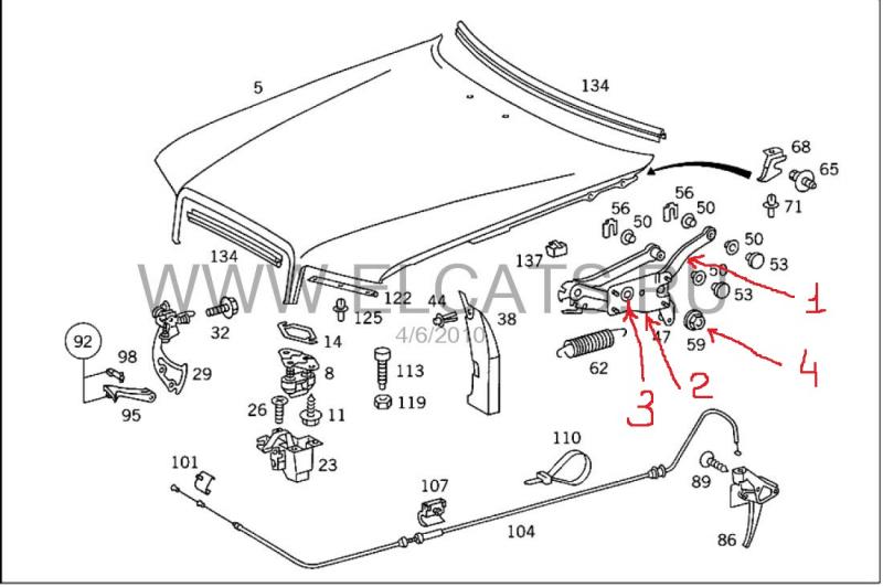

Случилась сегодня неприятность..... Поехал менять масло, поменял, начинаю закрывать капот, и о чудо, крепление капота обрывается слева обрывается, угол капота бьет в лобовое, края капота обдераются до метала..... Я в шоке...!!!!!!!!!!! Кое как получается снять пружину и закрыть капот....
В итоге обрывает болт крепящий рычаг 1 к планке 2 (планка осталась нормальной, как будто болт болгаркой спилили), если не ошибаюсь в месте 3 и гайка 4 должна на что то накручиваться
вопрос в следующем:болт там стоит или что-то иное, крепится гайкой 4, и как можно исправить поломку или чем можно заменить болт (если там болт)...
каков принцип крепления рычага 1 к планке №2

петлю меняй целиком.

которая под номером 1 или 2

Гнилья в том месте нет, петля под номером 2 в хорошем состояние, каков принцип крепления 1 к 2..... И есть еще какие идеи починки, кроме как менять весь механизм.... на экзисте он 9000 руб. стоит.....
бери нормальную б/у смело. она в пределах 1000р стоит.

Смазывать надо, тогда и не ломаются!
Оторвалась бы справа, попал бы еще и на стекло!
Будешь брать петлю б\у, смитри чтобы рычаги вращались на осях, а не оси в кронштейне петли.
Я обычно их замачиваюжидким ключом , разрабатываю в тисках, прихватываю сваркой ось к кронштейну, смазываю и только потом ставим.
Снимается из под крыла.4 гайки, достаточно снять пластиковый подкрыльник.
Потом регулярная(пару раз в год) смазка проникающими смазками.
Починять можно еще путем заказа у токаря новых осей под цифирой 3 на кортинке
ИХ там две.

Спасибо ребята, сегодня как раз купил две петли (пофартило: обе за 300 руб. ) Смажу сначала, разработаю, а потом ставить буду.....
