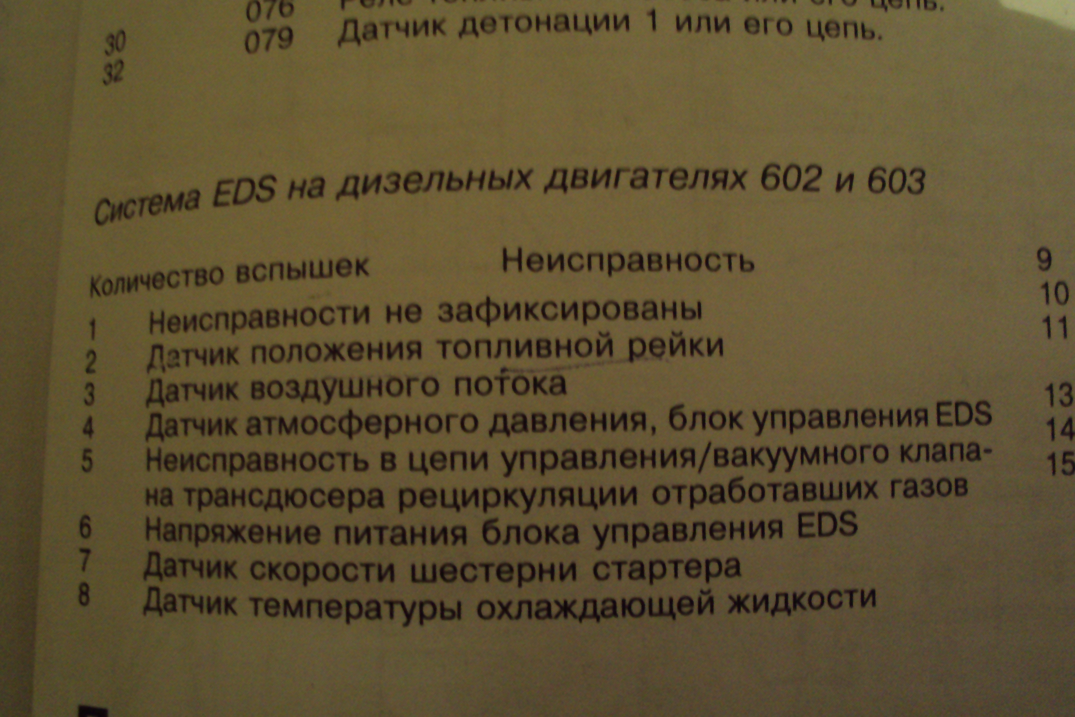

Здравствуйте всем!Хотелось бы узнать где находится датчик положения топливной рейки на моторе 250тд 602962 и вообще какая топливная система стоит на таких моторах?А то система самодиагностики выдала код ошибки"2" я посмотрел по книге типа хандрит датчик положения рейки.Вот мой вин если понадобится WDB1241281B813366

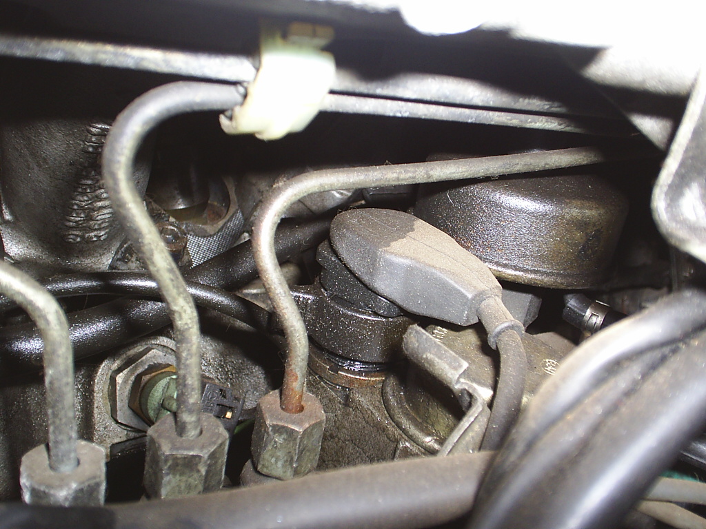

Отправлено 11 April 2010 - 20:37
на фото в центре

Отправлено 13 April 2010 - 18:23
НЕ НЕТ У МЕНЯ ТАКОГО ДАТЧИКА

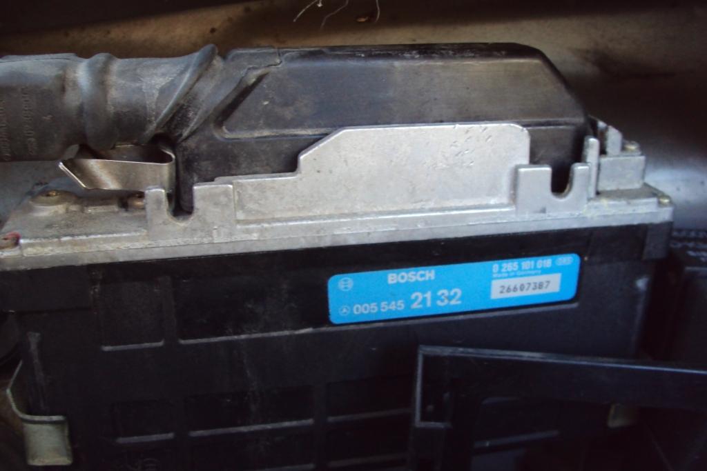

А зачем тогда стоит диагностическая колодка?Хотя в нише аккумулятора за пласмассовой перегородкой стоит блок управления и релюшки разные и два каких-то боченка, а к ним трубки с антифризом.
w124 250D Turbo 1993г.в 5мкпп Серебристый металлик.в 2007 из швеции вытаскивал для себя конструктором,так что почти все родное и в очень хорошем состоянии.
#12 ОФФЛАЙН   synoc
synoc
  • Cообщений: 1737
  • Город:Йошкар-Ола
    W140 350TD
Отправлено 15 April 2010 - 00:23
блок абс, блок ELR (могу ошибиться), реле перегрузки; баченки- ето клапана печки

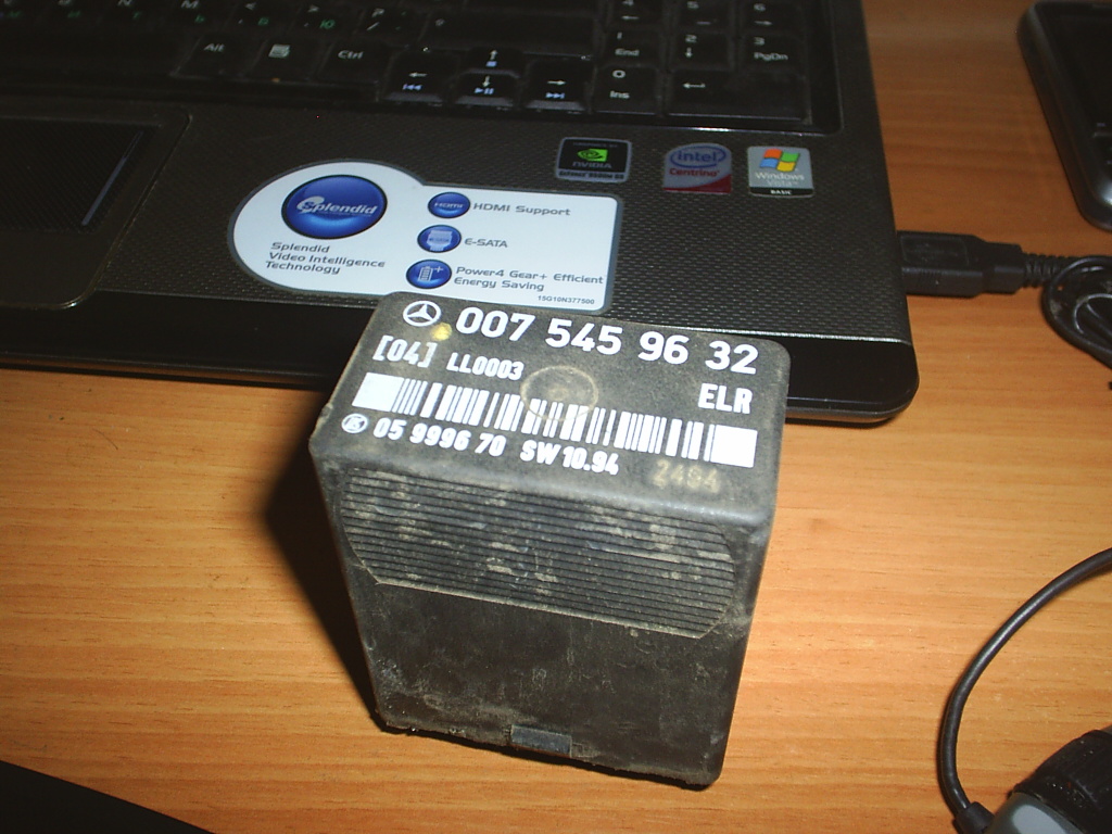

Отправлено 15 April 2010 - 08:54
вот так выглядит блок ELR

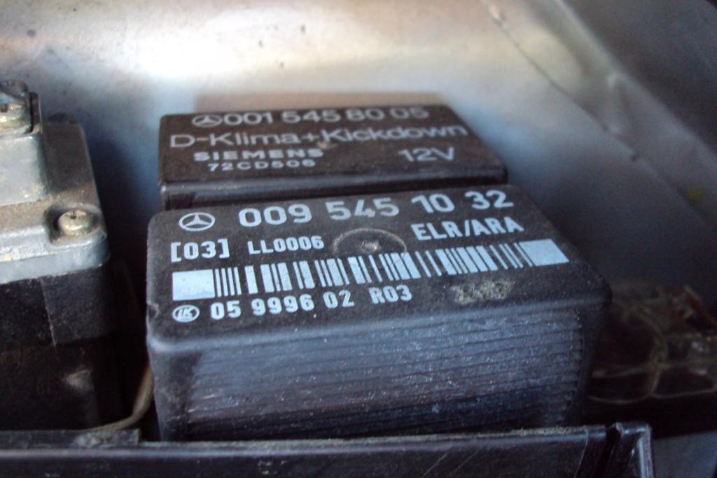

Отправлено 15 April 2010 - 17:33

DSC00124.JPG А вот этот блок чем управляет???
енто АБСа блок
Изображение Изображение
#17 ОФФЛАЙН   Rozario
Rozario
  • Cообщений: 1066
  • Город:Москва-домодедово
Отправлено 15 April 2010 - 20:16
похож на абс

Там еще рядом с ELR стоит реле с предохранителем под прозрачной крышкой,что это такое??
#19 ОФФЛАЙН   mouse733
mouse733
  • Cообщений: 1377
  • Город:Иваново
    S124 300 TD
Отправлено 15 April 2010 - 23:09
реле перегрузки для зашиты по питанию
