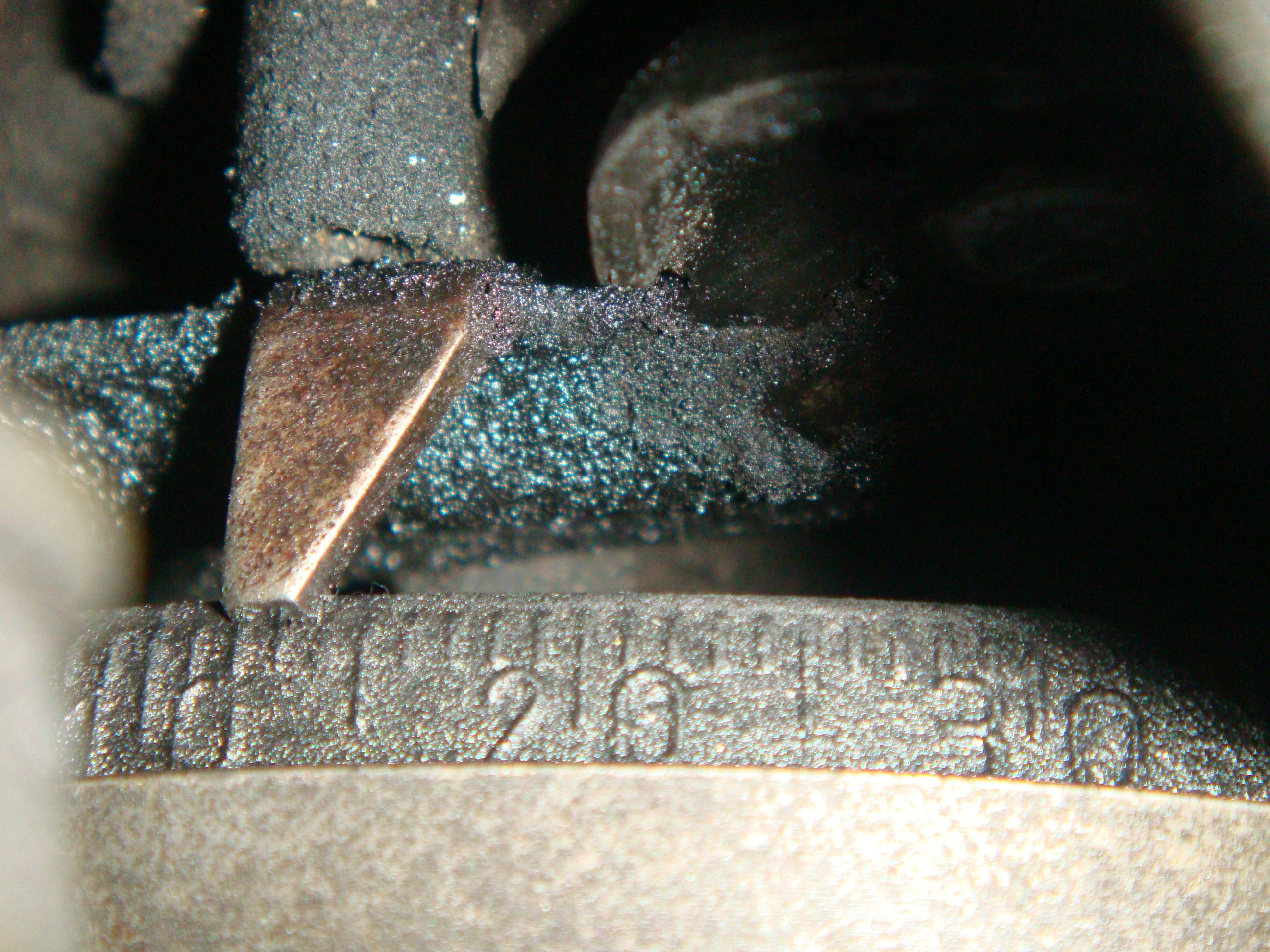

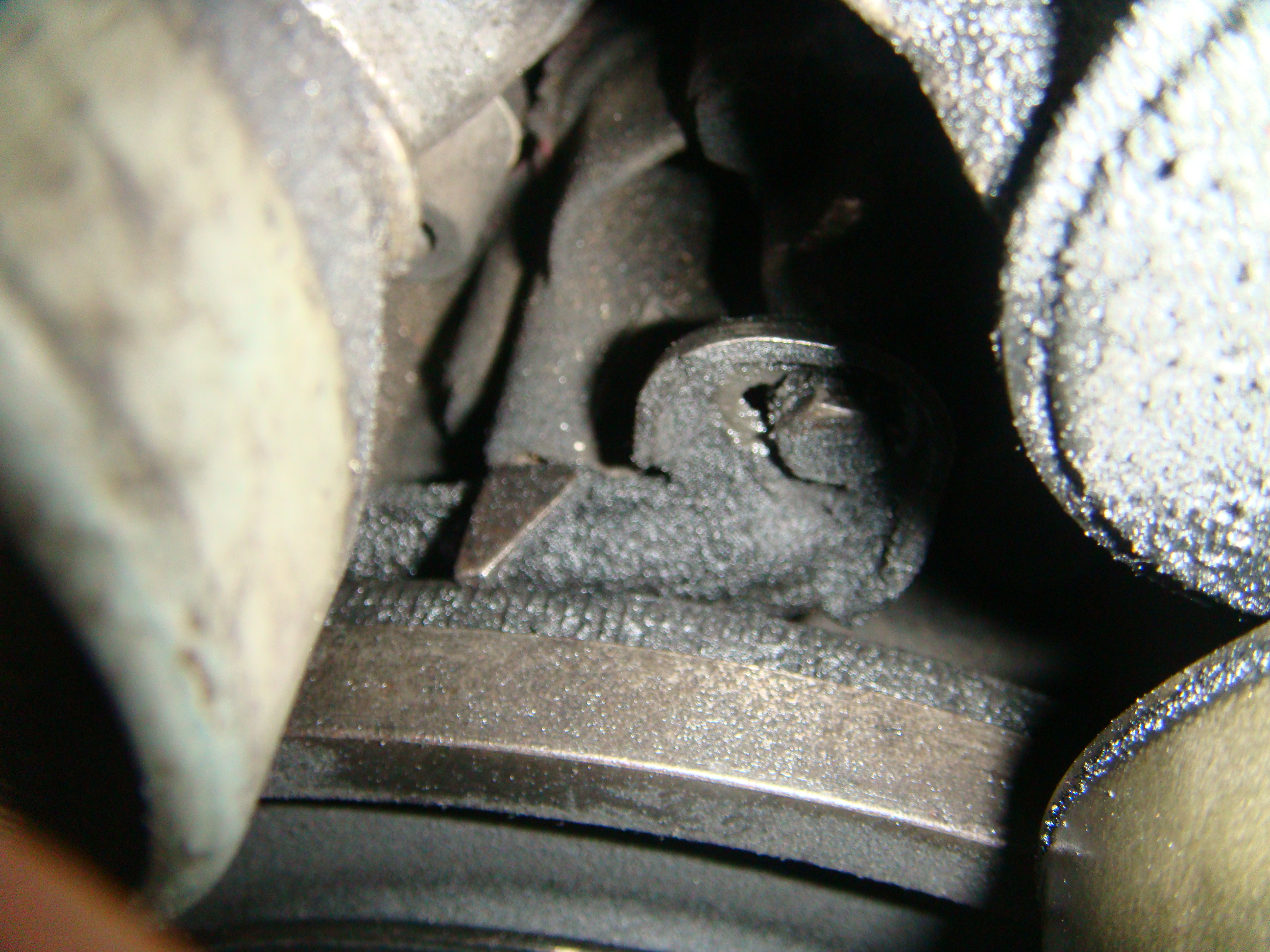

вобщем не могу точно поставить в ВМТ, указатель болтается в пределах 4х градусов, почему так сделан??? во всех книжках он нарисован по другому и точно зафиксирован, как мне его правильно прикрутить???

В идеале это нужно делать при снятой ГБЦ. Будет четко видно настоящее положение ВМТ и тогда его необходимо очень точно выставить и зафиксировать. Все остальные методы, даже отвертка в Гнезде от форкамеры, будут давать погрешность.
