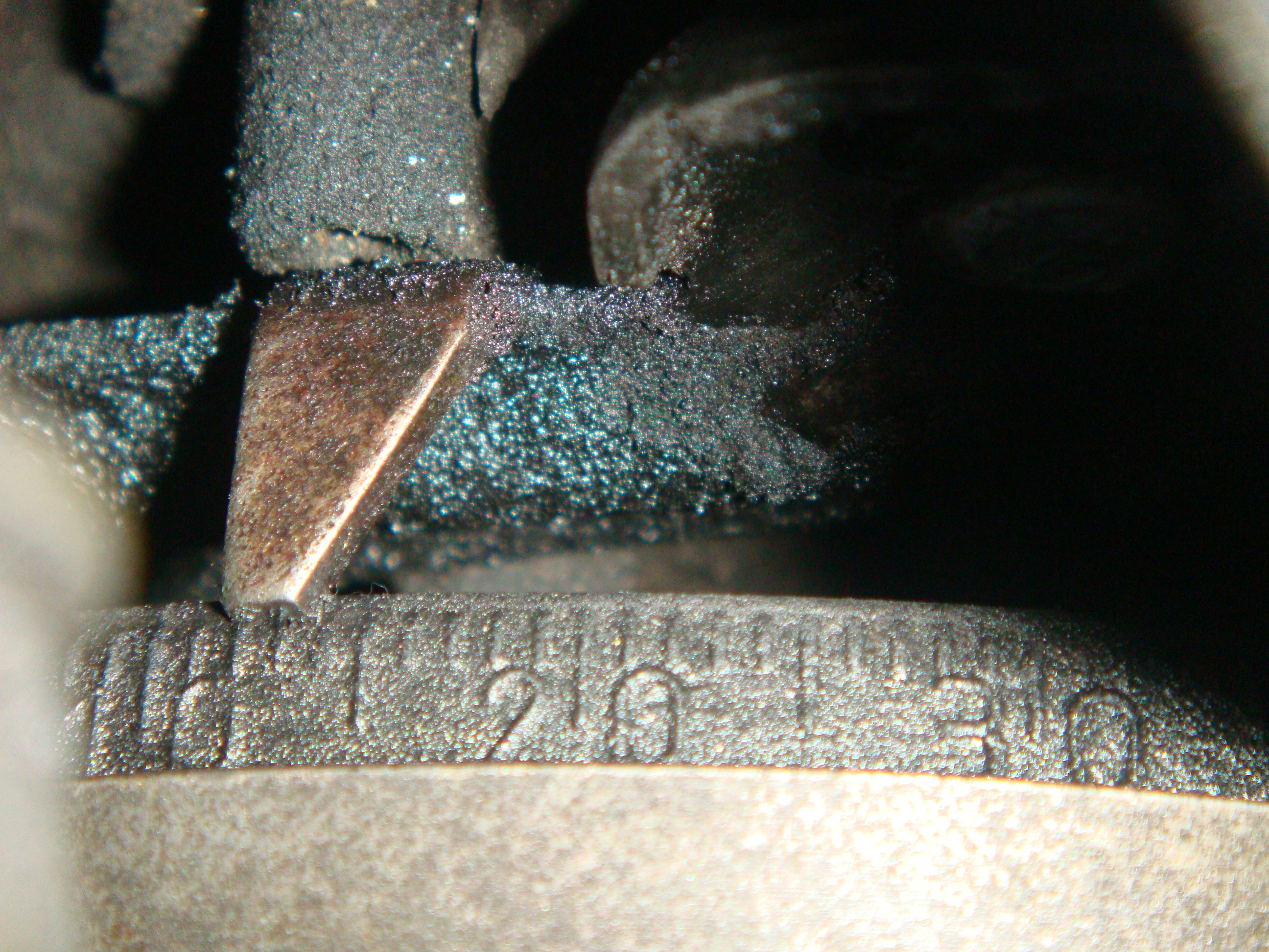

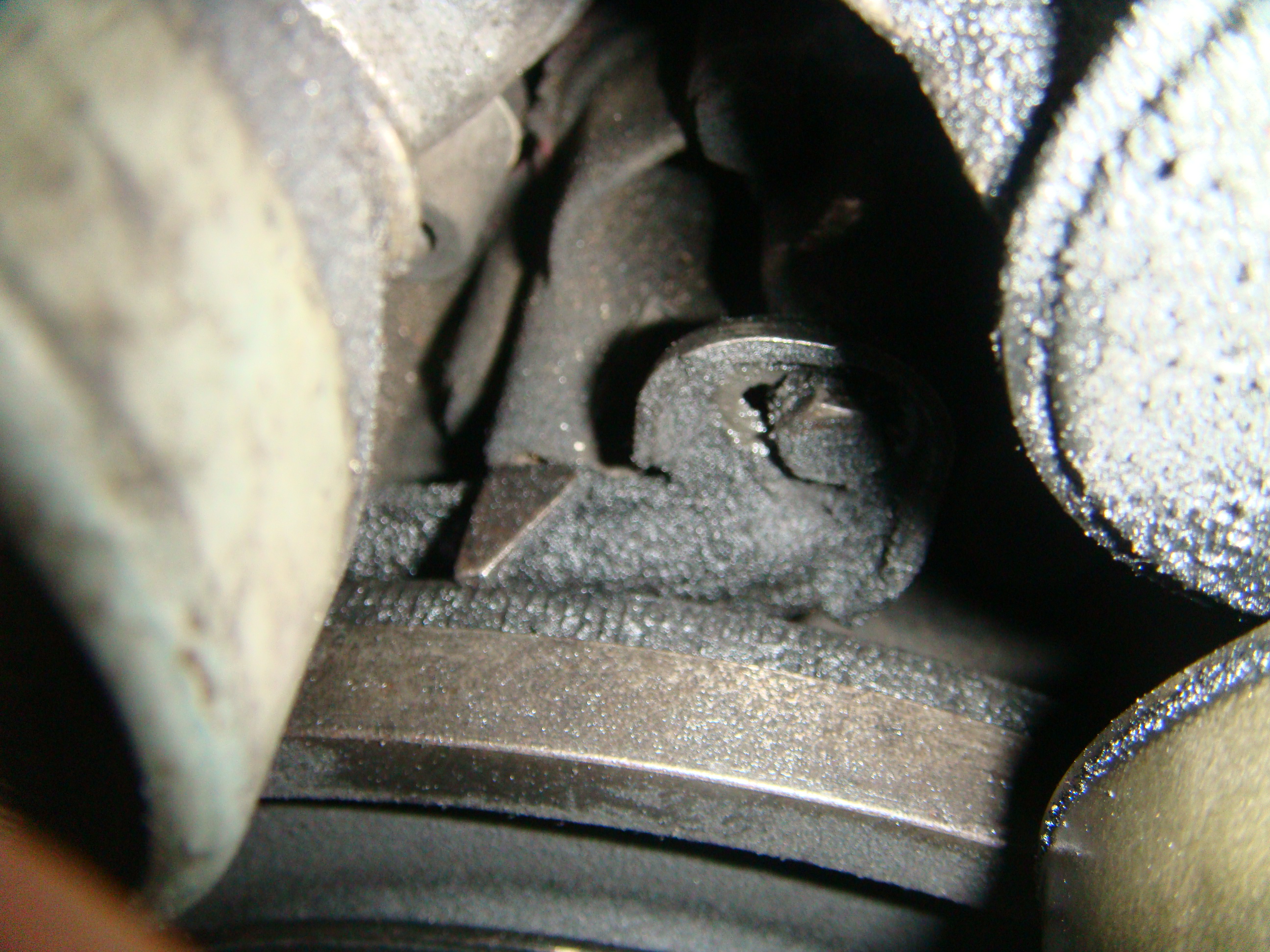

вобщем не могу точно поставить в ВМТ, указатель болтается в пределах 4х градусов, почему так сделан??? во всех книжках он нарисован по другому и точно зафиксирован, как мне его правильно прикрутить???
Установка вала в ВМТ

дизель 601 мотор, вобщем болтается указатель и при совмещении распредвала с меткой на крышке подшипника на шкиве вала далеко не ВМТ, не может быть такого и как правильно зафиксировать этот указатель

на вскидку очень сложно выставляется, либо со специальным инструментом, либо со снятием гбц и утапливанием поршня на 3,22 мм или 3.65 мм, в зависимости от того, какая у тебя машина.
как колхозный вариант, сзади этой стрелки сделать широкий пропил и воткнуть туда иголку. Совместить иголки. или повернуть колено на 20 градусов после ВМТ и из самодельного штыря отцентровать в дырке под датчик пин на маховике.

спасибо, хоть какая то инфа (попробую ее обмозговать), на дизелях что то мне никто не ответил, а в книжке там штырек из крышки цепи (на фото видно под него место) и все точно совмещается с ВМТ
