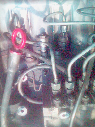

на движке OM 616 (616 016 14) (2.4D) стоят свечи накала старого образца " петелька".
подскажите как по надежности и долговечности сие свечи в отличии от нового образца ?

Если будешь ставить новые свечи, то ставь пальчиковые(нового образца) они по ресурсу одинаковы с петельковыми, но в старых если перегорает одна свеча, то перестают работать все, а в новых если не работает одна, то остальные продолжают нормально работать.
