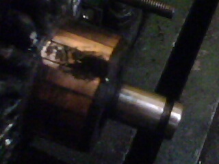

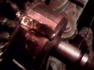

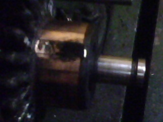

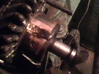

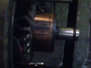

Подскажите что можно сделать с якорем :redface: . на фото плохо видно- 1/3 ломели нет (если повернуть якорь на 180, то там подгоревшая ломеля-но это не столь важно). Что можно сделать :moderator: ? Оловом залить - вытечет. или якорь на свалку?IMG0012A.jpg IMG0011A.jpg IMG0013A.jpg IMG0014A.jpg IMG0015A.jpg

[quote name='3apa3a' date='16.4.2010, 18:03' post='814475']
Всё! Якорь на свалку. к сожалению....! :redface:

Вклей пластинку на супер клей ГЕЛЬ и на токарнике проточи (очень аккуратно снимай понемножку).
Пробовал и так. Все равно получается хреново: напротив сгоревшей ломеоьки находится подгоревшая и когда якорь становится этими двумя ломеля на щетки, то получается мертвая зона и все приехали, стартер не крутит. Хоть ты чем-нибудь проверни :insane:.
Чтобы не абат....ся закажу новый якорь, не так он и дорого стоит 46$, хотя можно было за 50$ поискать б\у, но пришлось бы долго искать, но не факт что там тоже хороший.
Интересно, но факт: стоял у меня стартер с другого 123 615 (заменены втулки, щетки) и крутил он как-то медленее моего.(мой быстро и резко) По идеи мой мощнее был (глядя по каталогам становились стартеры на 615 2 и 2,3 кВт).

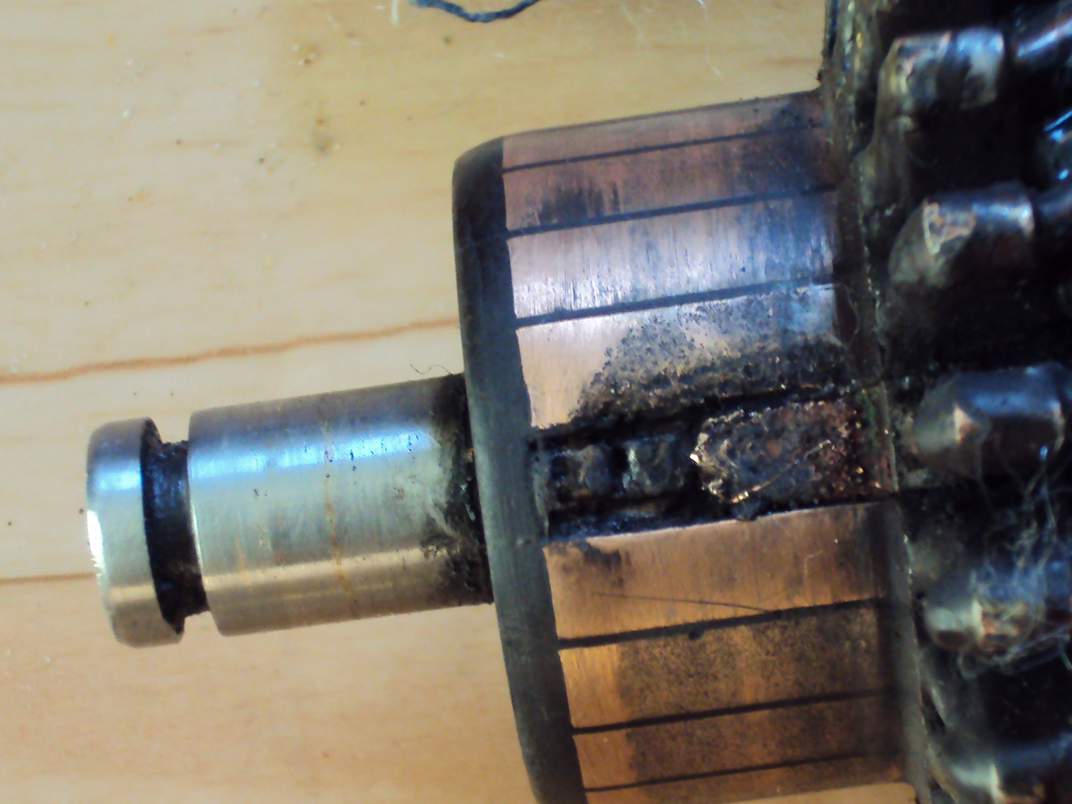

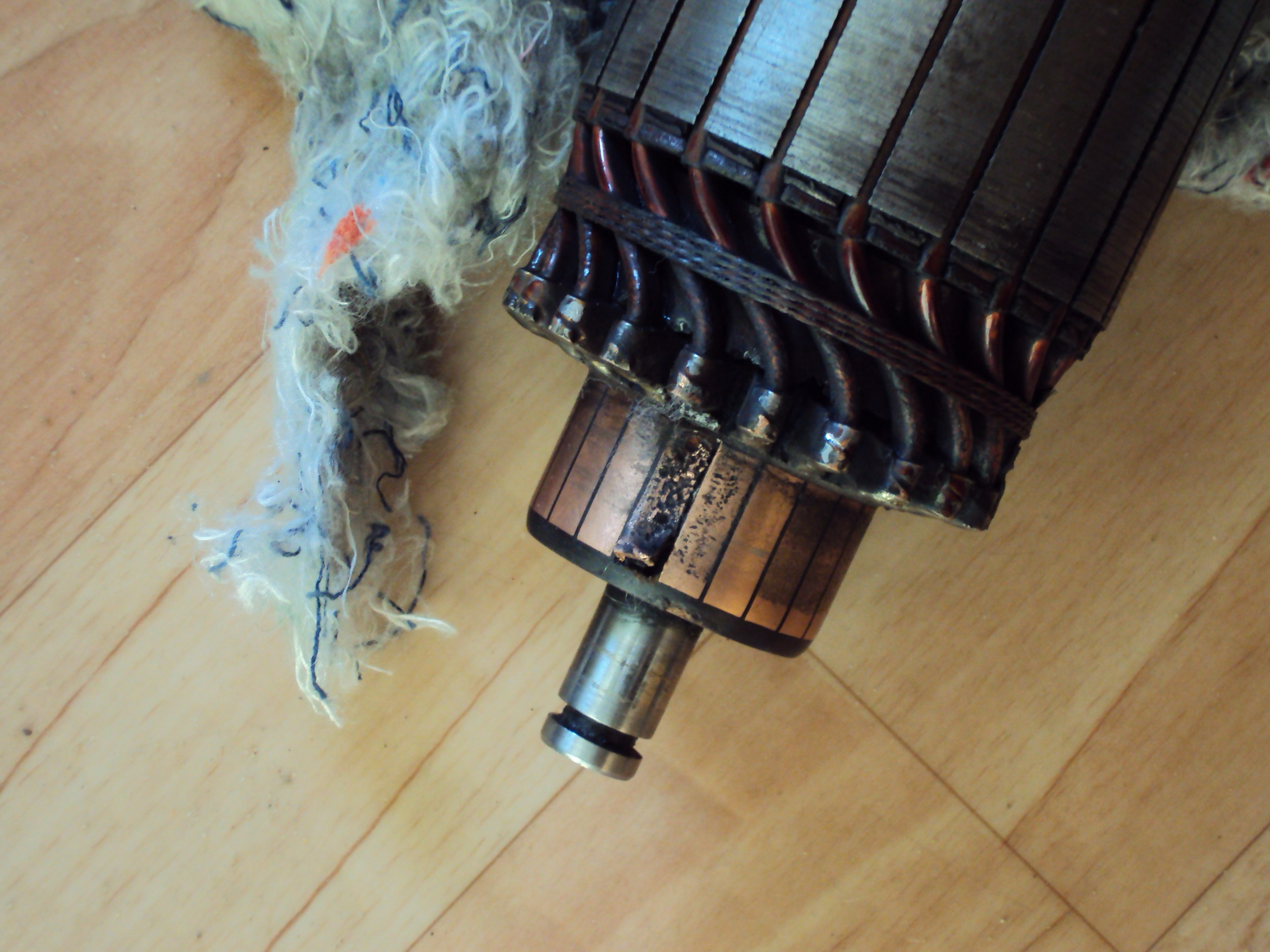

вот - сам до такого чуть не довел - щетки износились + втулки

Вскрытие стартера показало:DSC00412.jpg DSC00410.jpg DSC00409.jpg
Зато как поменял якорь, крутит класс :hitrost:
