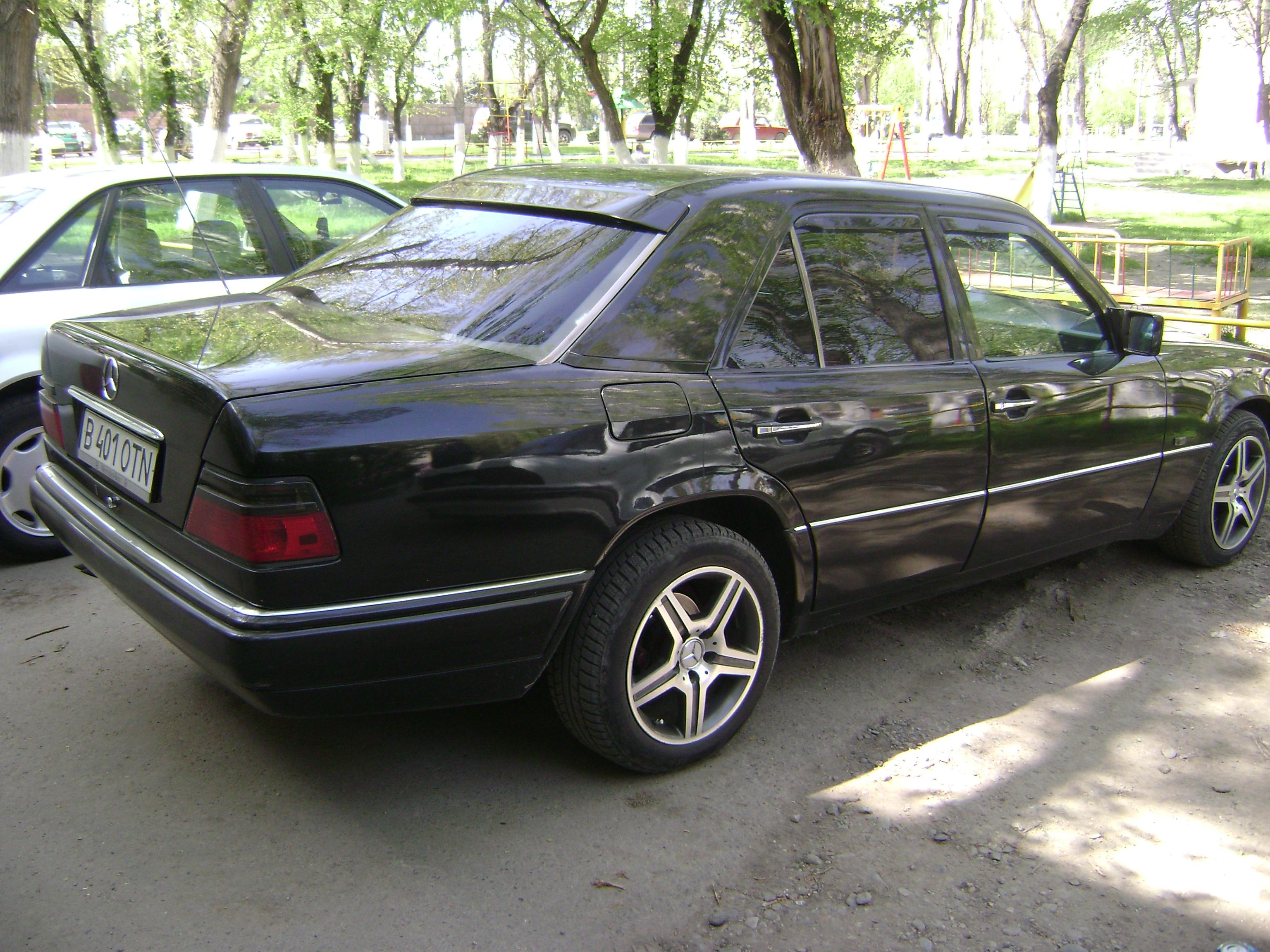

#13 ОФФЛАЙН   l-pa
l-pa
  • Cообщений: 602
  • Город:Казахстан, Тараз
Отправлено 22 April 2010 - 07:42
ну вот видишь форумчане плохого не посовутують :redface:
ждёмс фоток решётки и накладки=)
вот пока тока такая фотка, на сотку фотал 12.jpg , а накладку вечером буду клеить, как все закончу выложу нормальные фото
w124, e280, 104, авт, 1994
#14 ОФФЛАЙН   Denwer
Denwer
    s4astliw4ik на белом мерсе:)
  • Cообщений: 3192
  • Город:Казахстан,Кокшетау
Отправлено 22 April 2010 - 14:48
ну красиво и серьёзно :up:

всем спасибо за поддержку))) вот фото накладки, правда не в тему, но все же
