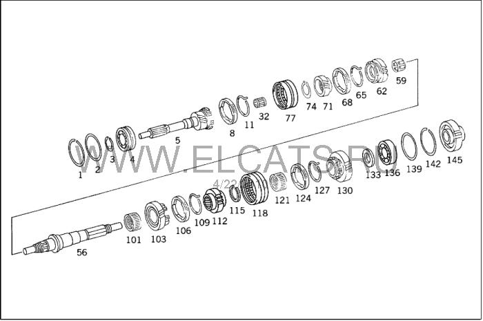

Ну так синхронизатору кирдык. Если не сильно раздражает можно дальше поездить, но потом придется менять больше деталей, и вероятнее всего первичный вал, а детали кпп ой как не дешовы. А может даже всю коробку будет лучше заменить т.к. ремонт не всегда рентабелен.
№№106,124 кольца синхронизатора 1и2 пер
№118 муфта синхронизатора 1и2 пер
Сообщение отредактировал Леонидыч: 24 April 2010 - 16:20

Нет это всё от 3-4 передачи а первая и вторая передача следующий комплект
да правильно, номера позиций перепутал, исправил, но суть тажа.
