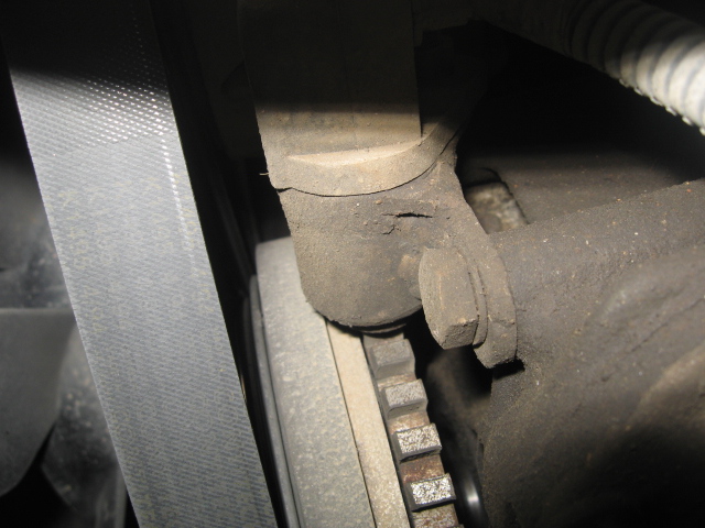

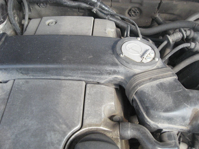

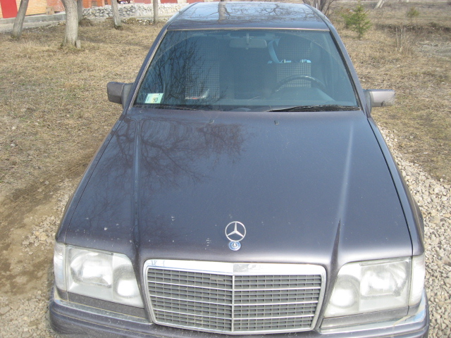

Извиняюсь что давно не был вот фото... позже и прошивку вытащу.

Посмотри на фото. Тама смеситель газовый стоит потом заслонка (чистая) от ВАЗ 2115. Чёт думали насчёт родной будет ли она работать с нашим Январем? В принципе дури хватает. Но проблема в том что на хх работает не ровно. На газу хлопки пропали.

А в чем проблема с родной ? по аналогии с переделкой на 102 моторе замути там все не сложно :biggrin: зато дыра будет знатная :rolleyes: динамика сразу изменится в лучшую сторону , при тапковании нужен воздух а чем больше дырочка тем больше мгновенный расход воздуха.
Смеситель у тебя просто штуцер ?

Нет не просто)) Заводской BRC газовый смеситель. Просто он тама упрятан.

Если он у тебя помещается внутрь патрубка, и расчитан на десятку или пятнашку то он еще сильнее перекрывает входное сечение гдето до 46 мм а это тоже вносит свой вклад в уменьшение количества воздуха, я экспериментировал на карбе стромберге 175 с газовыми конфорками и самая лучшая динамика получилась от простого штуцера 18 мм диаметром, при одинаковом расходе газа , при длинне коллектора как на мерсе длинном и с поворотами смесь хорошо перемешивается. все на форуме борятся за увеличение проходного сечения, физику потока воздуха никто еще не отменил !
