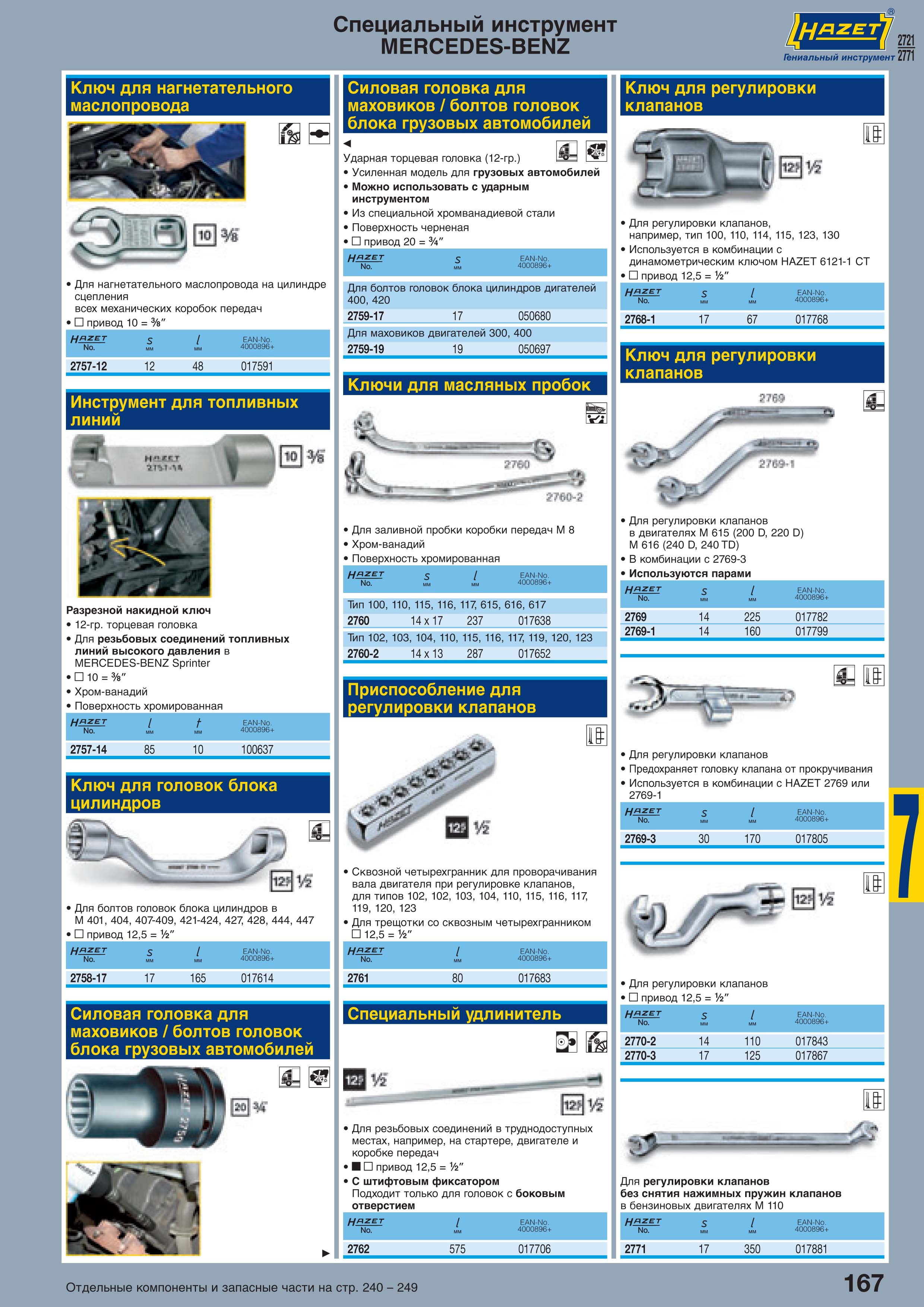

помогите определиться с инсрументом
для регулировки клапанов на W123 2.0, 2.4D
есть вариант от "HAZET" ключи для регулировки клапанов.
но, возможно обойтись меньшими вложениями средств в такой инструмент.
поделитесь пожалуйста опытом, как подобрать или какой инструмент использовать для данных работ?
спасибо
Любой

Хороший набор ключей - и все у тебя получится!
Ну если совсем нечего делать, то ключ типа 2768-1 по твоей ссылке, я делал сам из усиленной головки на 17, при помощи "жены болгарина",
а подобие ключей 2769 и 2769-1 делается вообще элементарно. Режешь ключ болгаркой на части, изгибаешь как надо и свариваешь.

Зачем резать? Просто нагреть немного на газовой плите в нужном месте и согнуть в тисках. Нижний ключ, правда, придется ещё немного сточить по толщине.
Согласен.По инструкции - проворачивание регулировочного элемента регламентировано и в нормальном состоянии всё крутится обычным рожковым ключом.Если Вы не можете стронуть регулировочный болт данным ключом("зализаны" грани и т.д.),то это уже другой вопрос.

а я просто гнул советские ключи на 14 в тисках...они мягче современных. Но конечно есть желание приварть к ним ещё длинные ручки, для большего рычага, т.к. при регулировке приходится многократно затягивать отпускать гайки и практика показала, что длинные рукояти было бы самое то...ну хотя бы 30 см.

а я просто гнул советские ключи на 14 в тисках. длинные рукояти было бы самое то...ну хотя бы 30 см.
+1 я ручку ключа удлинял.

я тоже обычными ключами регулирую...
