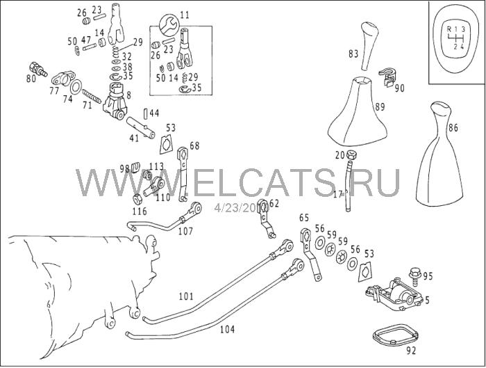

Не знаю поможет тебе мой ответ или нет, но у меня была похожая ситуация - плохо включалась 1 передача(только через 2), проблему решил прокачкой сцепления.
З.Ы. А ты коробкуперед этим не снимал - может тяги стоят неправильно?

Втулки кулисы меняй.
И проверь, не открутился ли рычаг 1-2 передачи от коробки.

детальки №14, у меня тоже самое было ну и попутно все втулочки пластиковые под замену

с домкрата подлезть можно при соблюдении ТЕХНИКИ БЕЗОПАСНОСТИ
скорее всего слетел фиксатор №98 см рис выше
все тяги со стороны водителя, те слева коробки

А 1 и 2 передачи случаем не выскакивают? Возможно вилка стерлась. Еще надо посмореть состояние резинок на тягах передач. Из 3 штуки. Может их там нет или совсем плохие. Тяга болтается и задевает.

извините, не подскажите цены деталек этих и где приобрести можно?
(такая же ситуация по переключению 1 и 2, правда иногда со скрипами и хрустами, резинки на тягах в норме, добрался до кулисы-а там ВСЁ ПЛОХО выработка большая, аж стружки от металлических частей видны, всё сухо, люфты огромные.. смазал пока езжу,но хочу поменять все что можно..

не подскажите деталька под номером 14 из чего состоит из металла или пластика?
w124 230 1989г.выпуска ке-джетроник 102мотор 4мкпп

Форумчане подскажите магазин на юге москвы где можно приобрести деталь под номером 14 что выше на схеме в подмосковье немогу найти,край уже, 1скорость еле вкл. 2 вообще не вкл. а может у кого где завалялась?

Здравствуйте всем не вкл.2 скорость поменял втулки кулисы что под№14 ничего не помогло.Заметно уменьшился ход переключения 3,4,задней передачи все вкл. 1 ход остался такойже большой 2никак,пробовал отрегулировать длинной тяги не помогло, при отсоединеной тяги 1вкл.лего, 2вкл.при резком включении.Что может быть у кого какие соображения? :confused: Уже надоело ездить без 2 скорости.

А регулировку самих тяк проверял?
Надо поробовать заехать на яму и включать 2-ю снизу.
Если включается, то регулировка тяг, резиновые втулки тяг на обоих концах, ремкомплект кулисы.

пробовал с ямы включается при резком толчке и то если тяга отсоединена от кулисы

Спасибо всем за отзывы помочь.Починил коробку все вкл. и выкл. без заеданий.Поломка была пустяк подтянул рычаги вкл. передач шестигранником(рычаги к которым присоединяются тяги от кулисы) зря только снимал коробку из-за чего теперь гудит коробка?
