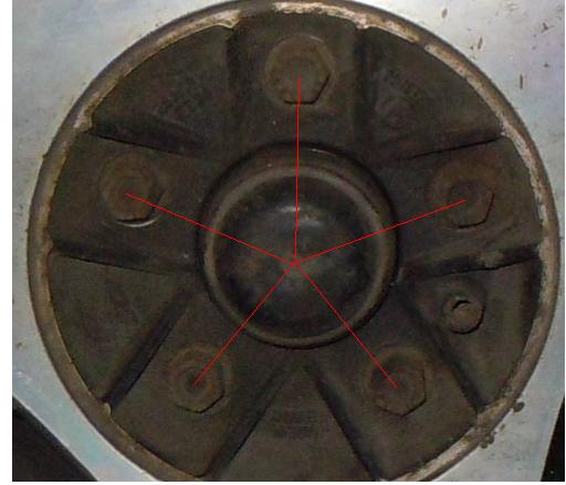

Может быть знает кто нибудь размеры под отверстия болтов.

Ни как не вкурю что это на фото!?
а отверстия под болты в диске в районе 12,5-13 мм.
Если резать резьбу в ступице, то сверлить надо 10ым сверлом.
Резьба 12Х1.5.
Диаметр сверловки отверстий 112 мм

Интересует расположение центров отверстий под болты относительно основного центра, т.е. на каком растоянии от центра и какое растояние между ними (отверстиями под болты)
112 мм - это PCD, Pitch Circle Diameter. Т.е. диаметр окружности, на которой расположены центры отверстий под болты. Соответственно, расстояние от центра колеса до центра отверстия под болты - 56 мм.
Что касается расстояния между отверстиями - то тут вам геометрия в помощь.
Длину окружности делите на 5 равных частей.
Получится 70,371675440411368541563211785461 мм между соседними отверстиями.
Ну а уж если вам и хорды надо посчитать, т.е. максимально короткое расстояние между отверстиями....
Ок, 360 градусов делим на 5, получаем 72 градуса.
И далее опять геометрия... итого 65,831948256756990466895066919576 мм.
А вообще, это всё в школе рассказывают.

Здесь как-то выкладывали чертеж проставок.
там все есть.
Например тут: http://www.oldmerin....ертеж проставок
ТОлько учти что отверстия на чертеже под болты М14, а нада под 12.
