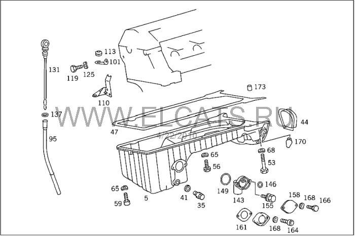

Друзья, подскажите.
В кожухе сцепления имеется отверстие, куда постоянно попадает вода с грязью и достается все стартеру. В результате чего ржавеет.
Что делать? чем закрыть и вообще что это??

а заглушку родную туда не судьба воткнуть?
а не подскажете номер этой заглушки?

Номерок 1020140033

______.jpeg деталь № 44
89OЗ7O8Ч2ОО

спаибо всем! уже заказал! а для чего вообще это отверстие? какие могут быть еще последстивия кроме того что стартер был в воде постоянно

Это отверстие чтобы на автомате гидротрасформатор от планшайбы откручивать

дык у меня мезаника!

Дык поддоны у двигателей одинаковые что на механику что на автомат
