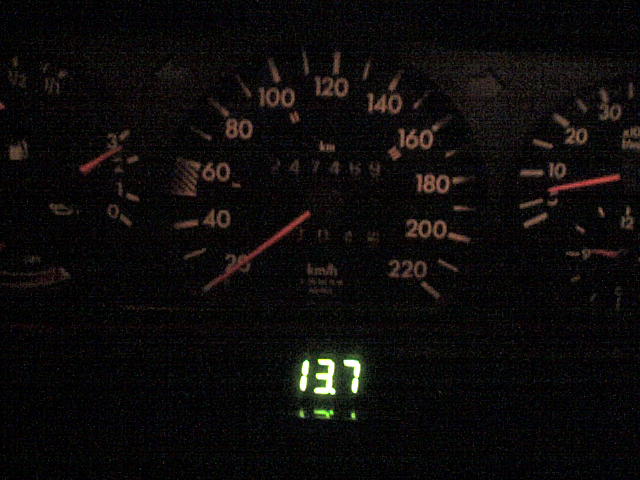

Как вам такой тюнинх?

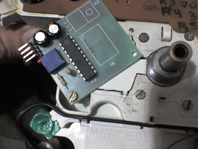

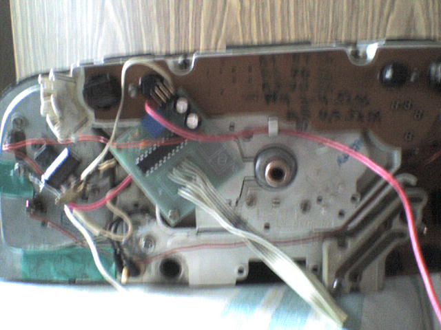

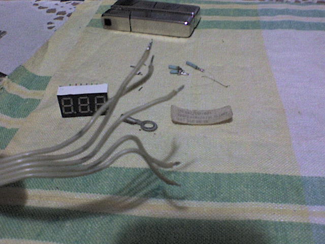

#20 ОФФЛАЙН   PRAPOR GT
PRAPOR GT
  • Cообщений: 662
Отправлено 05 May 2010 - 12:05
Заказывал в интернет магазине,спаяв настроил.Просто не люблю чтоб что-то висело на торпедо(как-то не "эстэтично" что ли).Вмонтировал в приборку,плату сзади прикрутил,стабилизатор закрутил на корпус тахо и масса и теплоотвод,сигнальный провод соединил с клемой которая приходит на монтажный блок от АКБ.+12В  взял на приборке,появляется при ВКЛ зажигания.И хорошо сделать доп.массу на приборку чтоб недоразумений небыло с показаниями.
