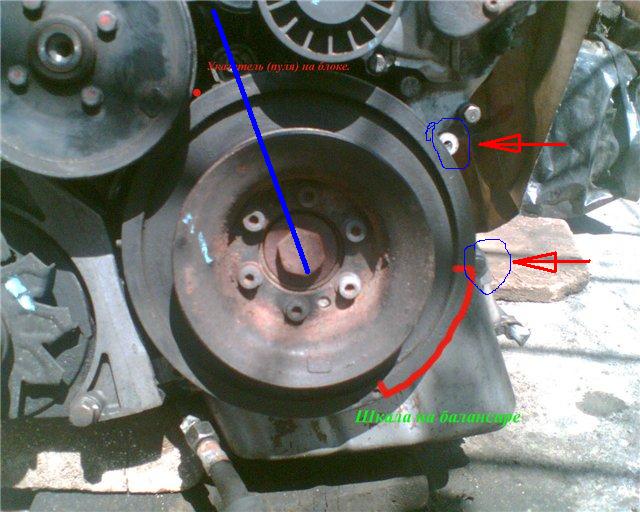

На фотке 602й, но принцип тот же.
Сейчас выставлена ВМТ, но шкала совсем не там где надо.
Если перевернуть балансир, то всё равно сильно не совпадает.
W220 S 320 CDI 2001г.

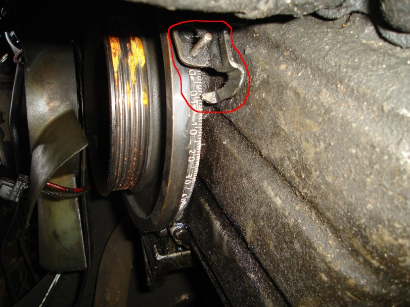

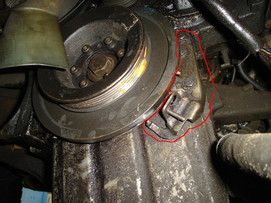

Вот обещанное фото,как раз стоит вмт____________002.jpg ____________003.jpg Выделена эта планка по которой вмт ловят

27e28d5f70ff.jpg Если по синей прямой выставить шпонку вверх будет вмт,стрелкой показаны отверстия для крепления планки
нет не на бусе, но все тоже что и на фото, первый поршень в вмт - метка сверху, кронштейн датчика там же, второго кронштейна нету у меня (токо место под него), но на демпфере какая то шкала есть. Просто мне интересно, я хочу сам понять что у автора не так, заодно вроде в тему, хочу узнать если кто в курсе, для чего на этом демпфере отверстия (не сквозные), может кто знает.
Просто на бусе из-за ограниченного пространства под капотом трудно увидеть и совместить метки,поэтому у буса демпфер с другим расположением шкалы.На 124 диффузор снял и видно метки да и колено прокрутить можно,на бусе даже если снять радиатор то сложно прокручивать колено.руки короткие!

Повторюсь,на бусиках у всех так,шкала снизу-сбоку и там же скоба,если мотор 5-цилиндровый 602 то между радиатором и мотором места почти нет поэтому все с низу, а отверстия если я правильно понял какие ты имеешь ввиду-скорее всего для балансировки.
