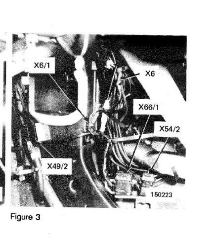

Прошу помощи в опознании. Привожу в порядок проводку и так по мелочи. Не могу понять, что за свободная клейма нарисовалась. Что там должно быть подключено? Может что-то связанное с кондиционером? Он у меня не работает, насос вообще снят, но горю желанием к лету поставить и запустить.
Расположена за этим пучком проводки:
Пока все разобрано хотелось бы все наладить и устранить косяки. Машина SE380 85год. Подскажите хоть в какую схему смотреть, с какой системой связано?

то куда стрелка показывает, это не разъём, а просто соединительная клемма, или как там её) непомню как правильно назвать

Да, правильно клейма, но под два винта. Одно место занято, второе пусто. Ни винта, ни провода поблизости.

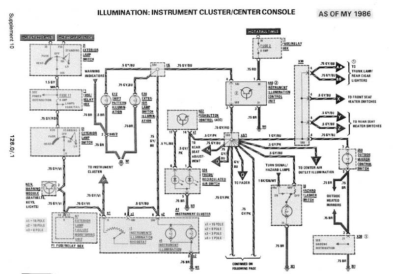

Это типа колодка подсветки должна быть. Х6 и Х6.1 вроде называется.

Какой такой подсветки? Что подсвечивать ?

Типа кнопки всякие.

Über Danke, буду разбираться! Но кнопки и так все светятся :confused:

Схему только дорестайловую смотри.

По последним данным, подключается там один из проводов термометра наружней температуры.

Так и есть, одна клейма на подсветку центральной консоли, вторая свободна, цепляй что хочешь подсветить.
Маркированный проводок (10) соответственно на предохранитель в коробке, но в моем случае там стояла (7), возможно к 10 цепляется в дизелях SDl.
Занятный девайс.

Что-то не пойму, приборка вроде исправна, все работает, но по VIN и рисунку в EPC проводок идет именно туда. Кто-нибудь может объяснить, что за сигналы там? Или хотя бы предположить...

Вопрос по другому разъему, который выходит из жгута со стороны коробки, двух-пиновый сдвоенный зеленый и белый проводки там, он свободный болтается, а второй части "папы" поблизости нет, по рисунку идет к приборке, а по схеме не пойму.
