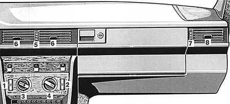

Как снять вот Этот воздуховод под номером 8? Спасибо

дёрни его за край, и всё пучком. он там на пружинке защёлкнут.

В этом воздуховоде по углам есть 4 ушка, их надо нажать вперед и вверх приподнять. Сначала с одного края вытянуть, а затем с другого и тогда вытягиваешь, только аккуратнее не отломай подсветку крутилки ))))).
Я снимал 2-мя тоненькими отверточками

берем 4 спицы, поддеваем фиксаторы внутри воздуховода, верхние отжимаем вниз, нижние вверх, вынимаем на себя. Смысл в том чтоб отжать минимум две сразу верх и низ с одной стороны.

А не расскажите, как пластиковую гофру воздуховода, обратно соединить с дефлектором???
Слева снять приборы или нижнею обшивку, справа бордачёк.
