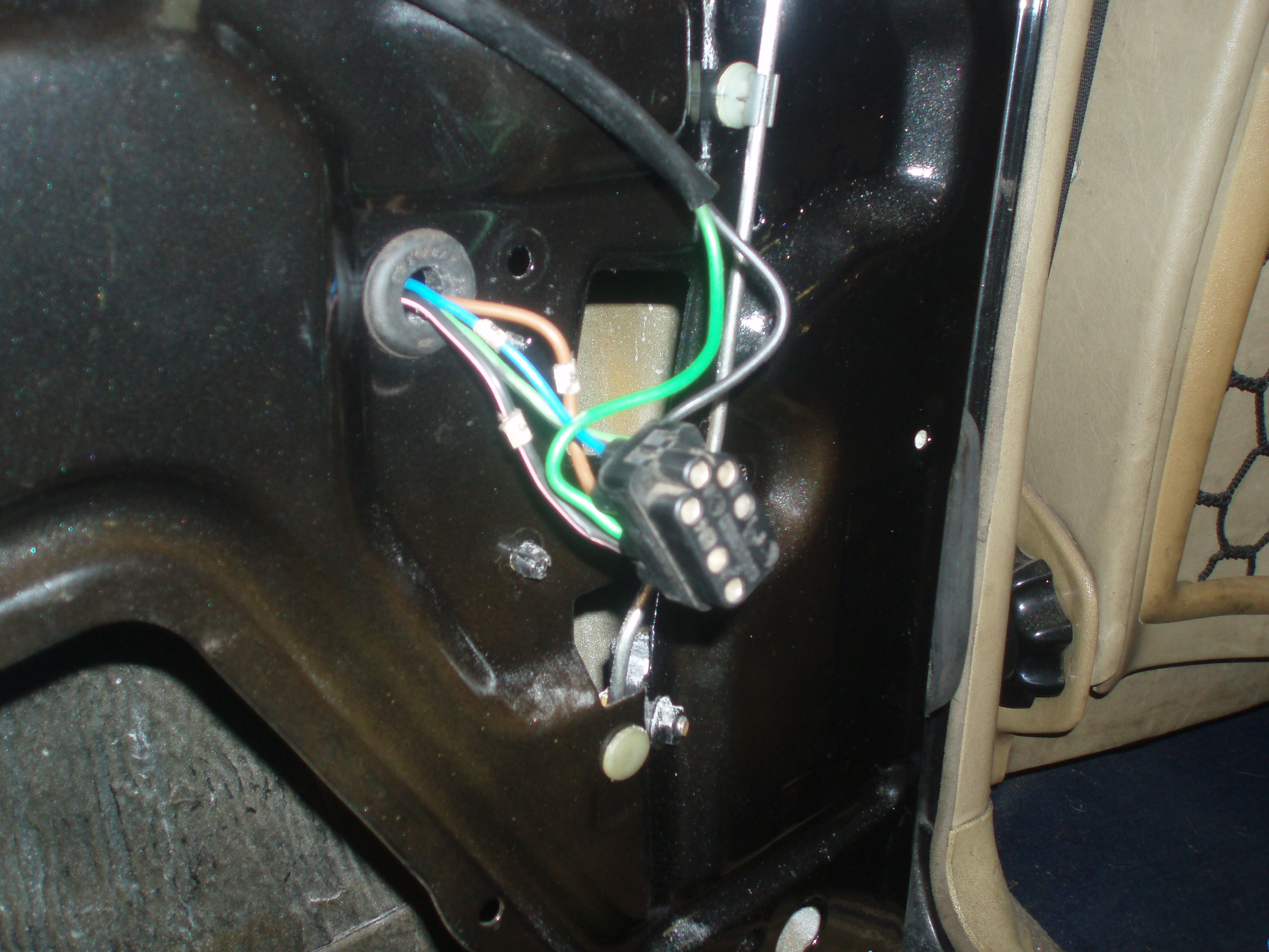

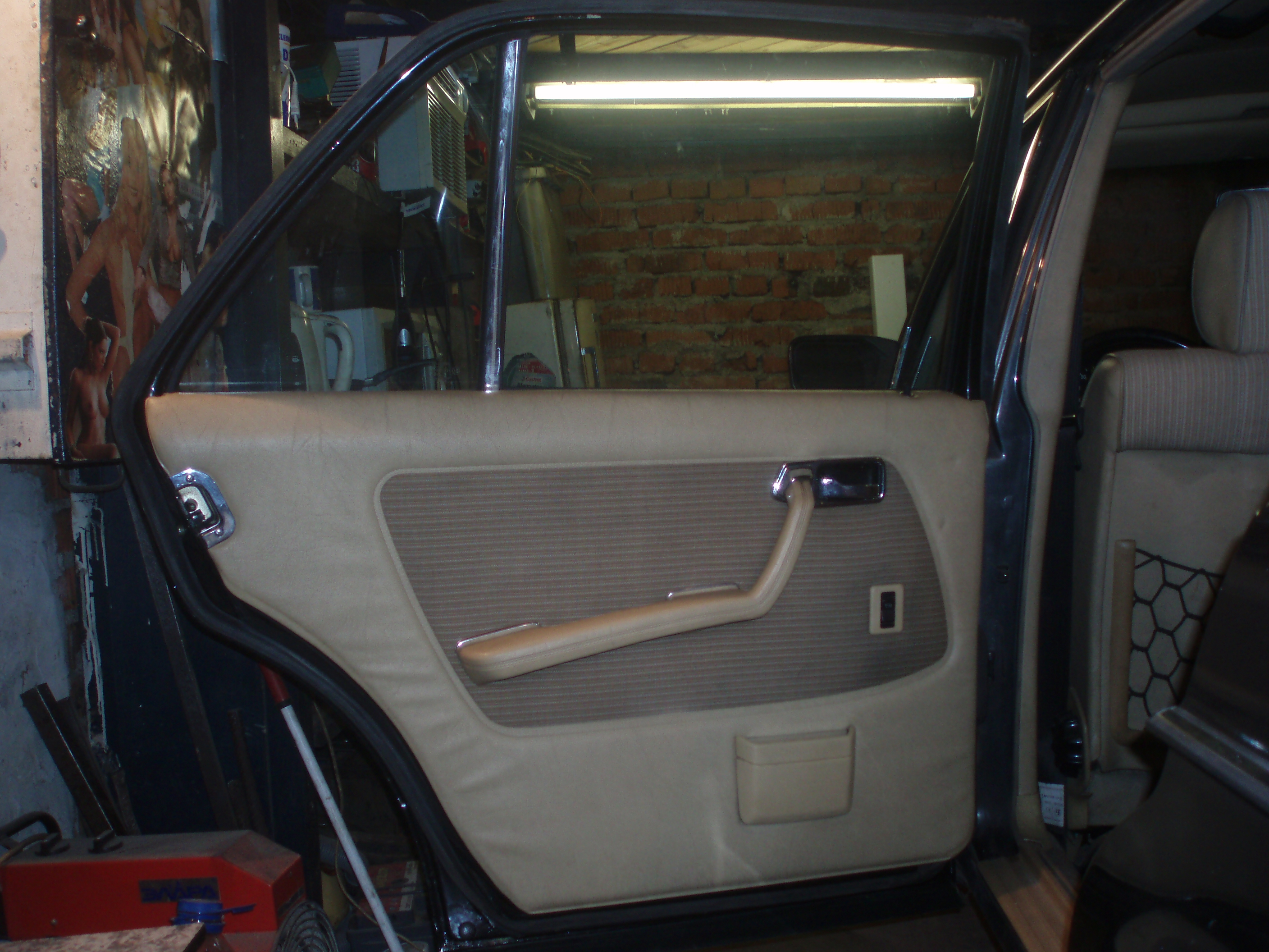

#6 ОФФЛАЙН   ily9570
  • Cообщений: 10987
Отправлено 27 April 2010 - 22:30
Исчерпывающий ответ,а в самих дверях прорези под кнопки уже имеются,не в курсе?
#7 ОФФЛАЙН   Мартиросян
Мартиросян
  • Cообщений: 2722
  • Город:Белгород
    C240 Sport 1998
Отправлено 27 April 2010 - 22:32
Когда обшивки снимешь, сразу поймешь. Основа дверной карты из ДВП, на ней есть перфорация под кнопку, в том же месте где и "весло" стоит. Т.е. вокруг отверстия под "весло" продавлен прямоугольник. Надо только немного ножичком поработать. Все будет как в стоке.

#8 ОФФЛАЙН   nova
nova
  • Cообщений: 2820
  • Город:Вильнюс, Литва
Отправлено 27 April 2010 - 23:17
велюр! :applause:
