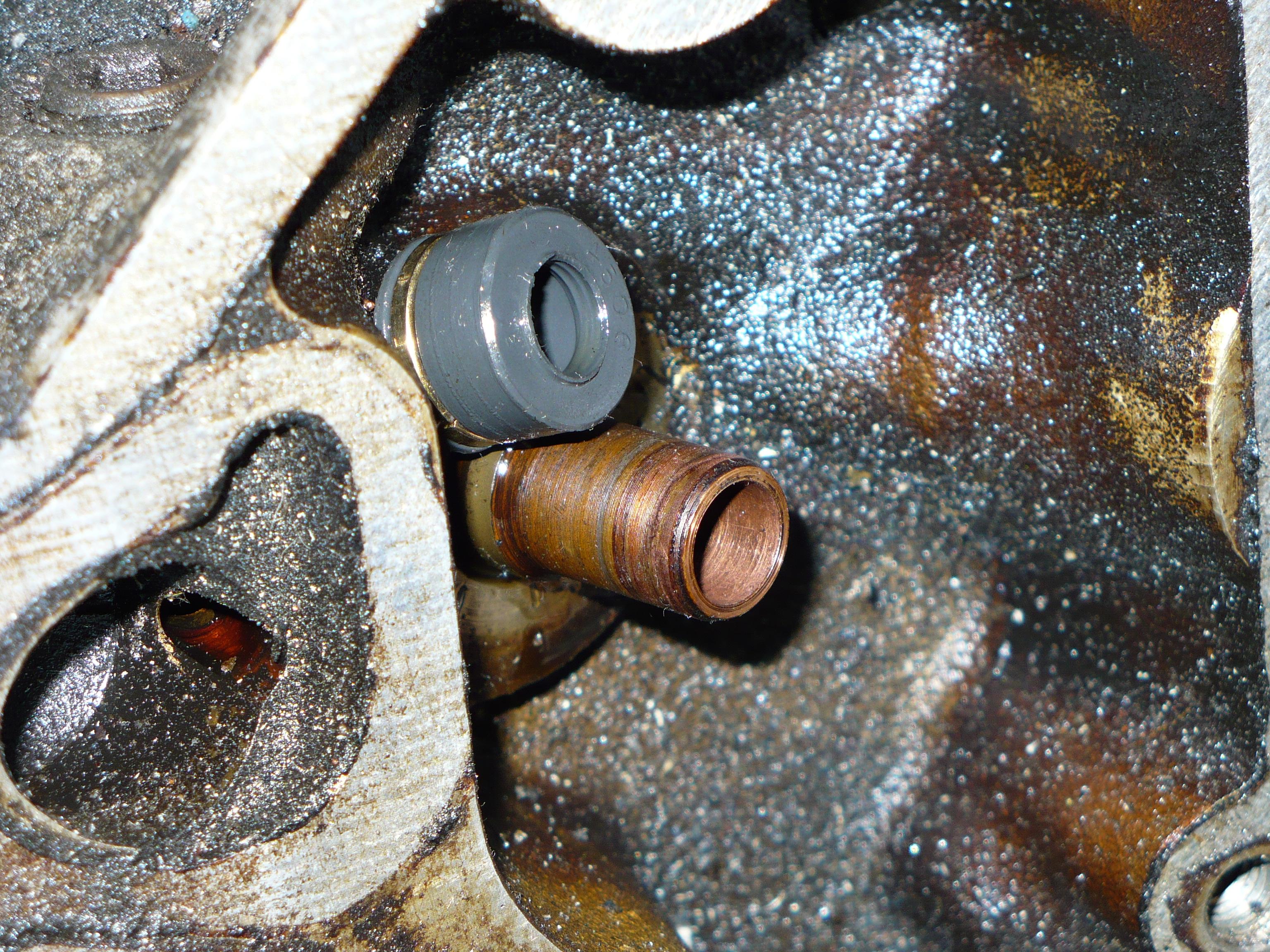

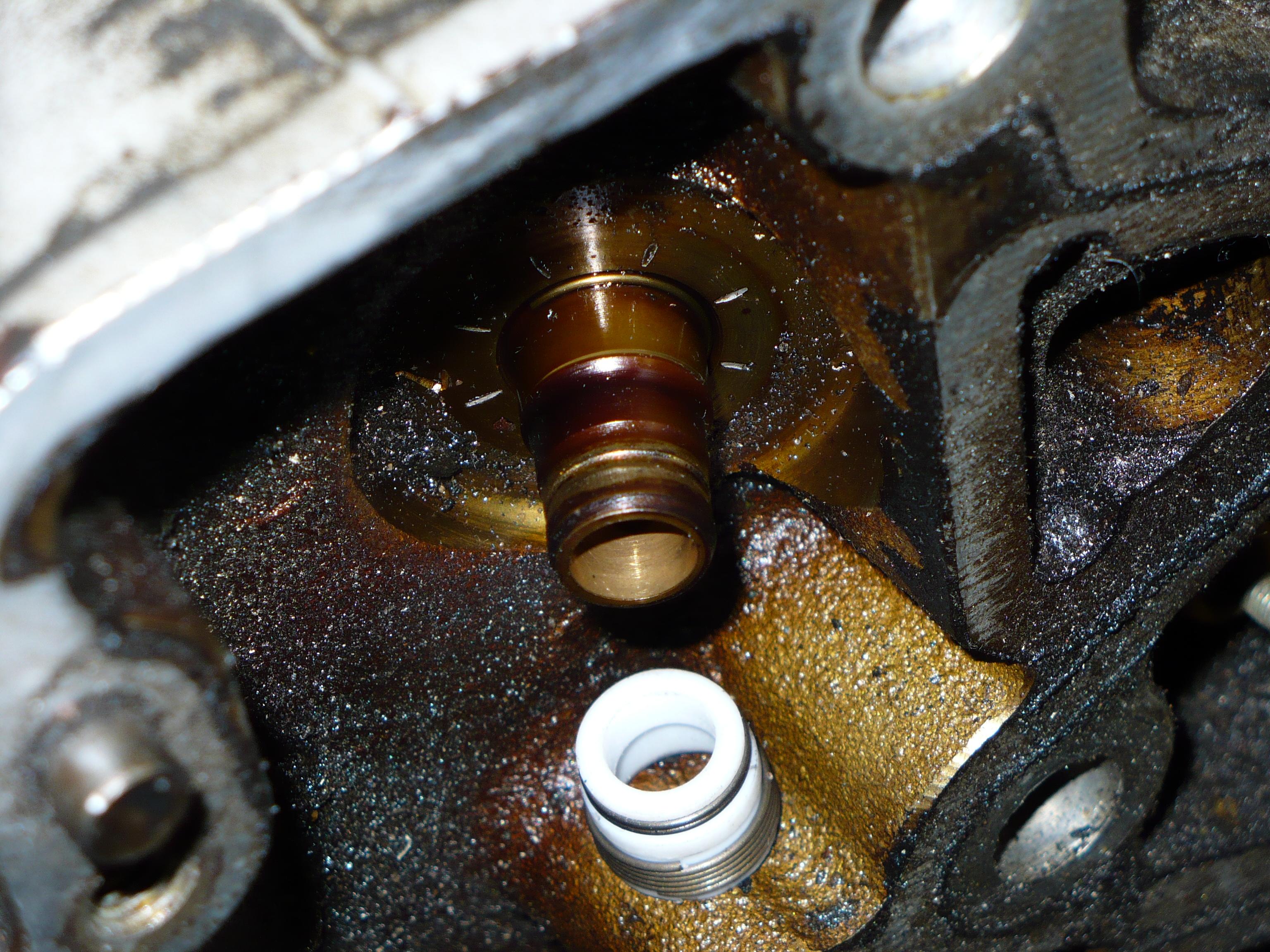

Вопрос к знатокам:
Колпачки Febi - купил то что было в наличии... на фото - резиновый - впуск, фторопласт - выпуск,
ВОПРОС - направляющие втулки у меня разные - на ВПУСК- просто гладкие , на выпуск - с проточкой, - будут ли держаться впускные колпачки и не сползут ли... и вообще сколько они протянут такие?

Родные - сталь+резина, как жигулевские. Все остальное бывает по разному.
У кого все черные, у кого черны + фторопласт.
Я кроме родных ничего не ставлю.
Втулка выпускная с проточкой потому что толще стенка у нее. Все держится отлично.

ну а про родные колпачки - как опять же утверждал продавец - " с этой башкой никто ничего не делал" - а колпачки там ВСЕ были фторопласт...
я усомнился во втулках по причине того что у меня еще одна ГБЦ есть - так там ВСЕ втулки толстые с проточками...
и еще на счет колпачков - ЭТИ которые на фото - не стОит ставить да?

HyMik, колпачки тоже менять собираюсь, но сколько не консультировался хорошо садятся и служат только оригинальные. Лучше найти их.
