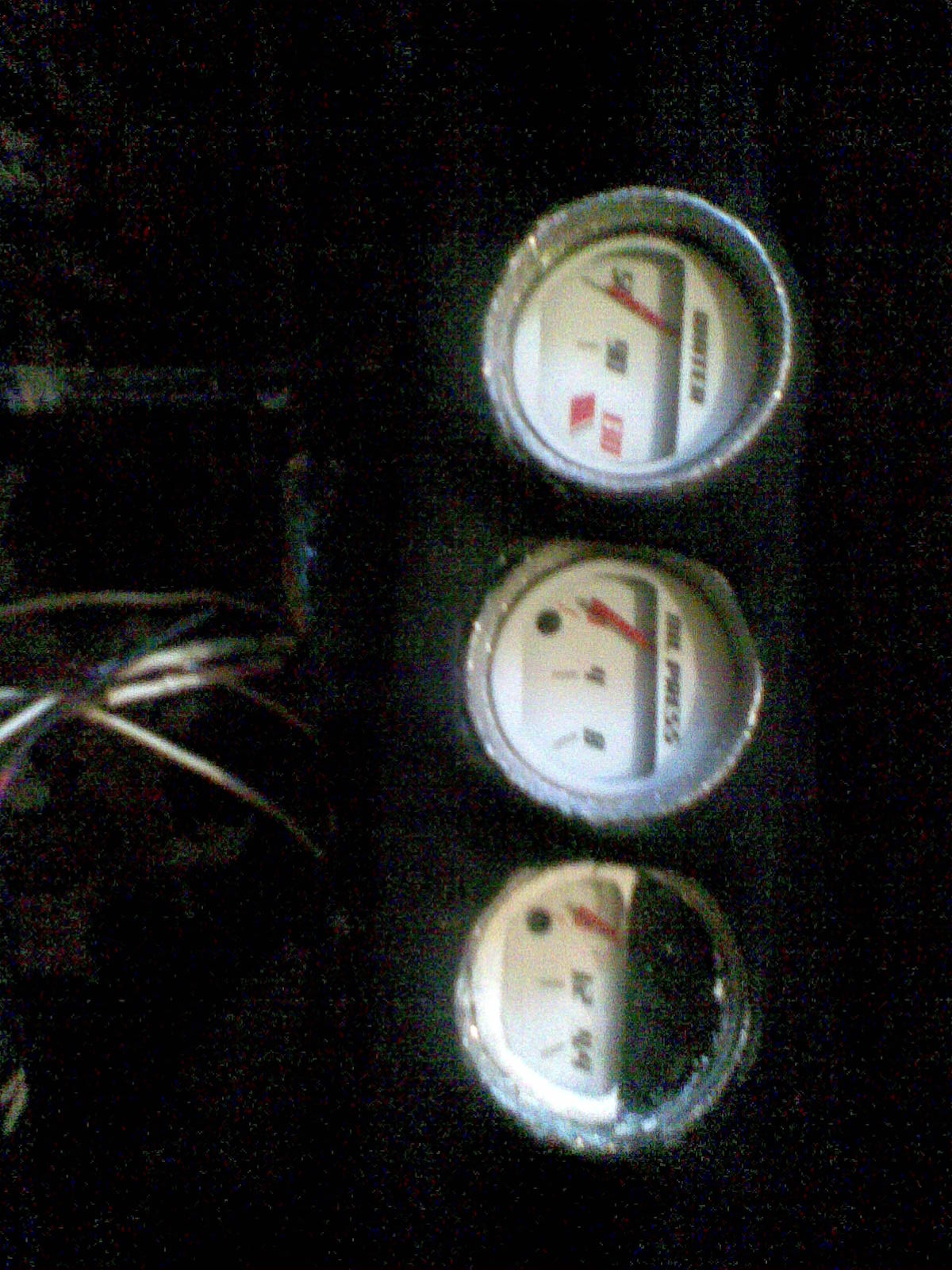

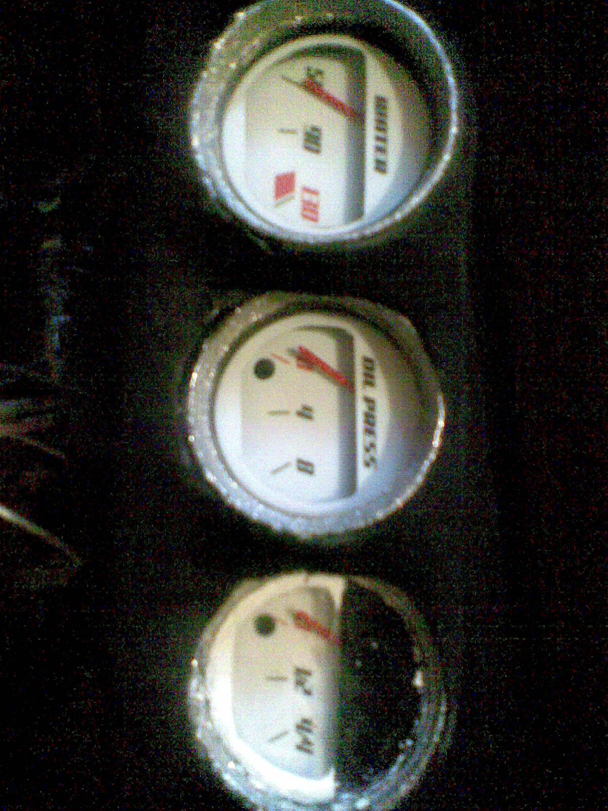

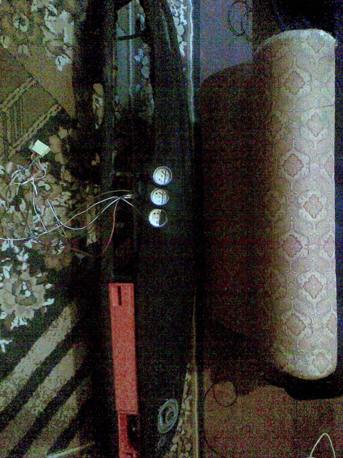

Помогите пожалуста подключить этот агригаттт...
зарание спасибо

Может и сверлить не нужно будет, бывает несколько есть заглушенных, но без датчиков никак не обойтись, еще под какую резьбу, моджет не совпасть по размеру, да еще бывают с дюймовой резьбой метрической, 95% что еще точить что то нужно будет. Самое главное что действительно необходимых приборов там нет, зачем дублировать, уровень топлива наврятли сделаешь, точно. еще один там давления масла, или наддува, сделай нормальные фоты. И температуры есть смысл измерять дополнительно только масла. Меняй датчик уровня топлива на вольтметр и можно подключать, в принципи там нечего подключать, если все будет, проводов искать никакие не нужно, нужно новую проводку сделать, подсветку только найти и все.

да подсветку я подключил и измиритель топлива а вот куда (резер топлива, изсмиритель масла и резерв масла, и температуру воды подключать незнаю) помоги

Датчик  t"(ТМ 106)можно впендюрить в помпу,взамен заглушки :slobber: ,будет правдиво показывать,нужен метчик14*1,5 конус.Датчик давления,необходим тройник,либо выкидывать штатный+резьбы разные с шахи 14*1,5,мерс 12*1,5,вот и думай,с топливом еще хуже :moderator: (погоду показывать будет,просто жесть жестяная :applause: )с жигуля не вопхнешь(ну или взамен вольтметр с 05 или УАЗа),а там сам смотри нужна тебе гора прболем,а лучше что есть в порядок привести.

Извиняюсь немного напутал.
Датчик  t"(ТМ 106 резьба 16 конус,а в помпе 14)

а чё если их подключить к родным проводам они что тупить будуТ ?

еще как будут глючить!
температуру солнца показывать будут, давление от балды, топливо будет по часам тикать!
если есть их родные датчики, то ставить их - если нет, то в топку их!

Помоему ты попутал мерс с ТАЗом или с бумером (исходя от ника-))!?-)) тюнинг-мэн-)))
P.S. печально ещё то, что ты в торпеде уже дыр сделал под приборы-)
